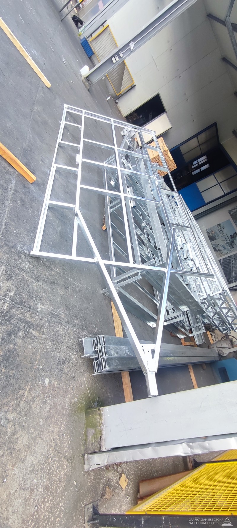

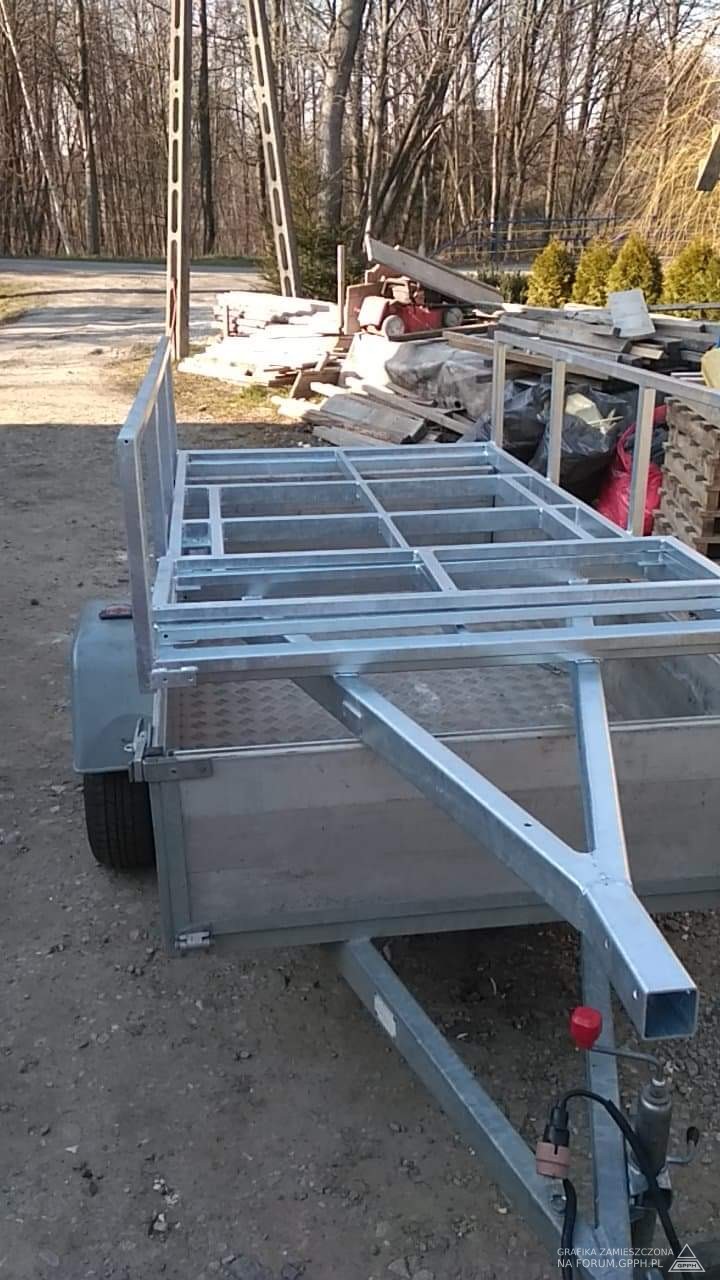

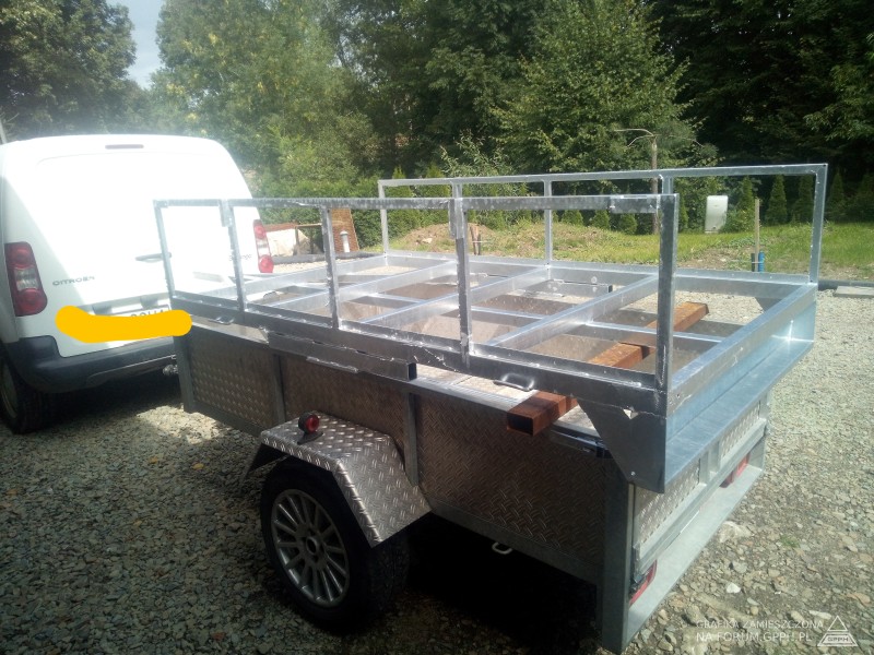

Przyczepka na ocynkowni profil główny 60x40x3 reszta 50x30. Taka platforma to chyba do steropianu bez żadnej kratownicy ani zastrzałów.
ZU-Met u mnie takie i 2 tony wozisz
ZU-Met Nie znasz przeznaczenia tego a krytykujesz
Dzochar91 no tak ale masz podłogę na mijanke do tego burty a to jak daszek płaskie.
ZU-Met bo gość chciał dyszel przez środek w kwadracie tak to inaczej robie.
ZU-Met może będzie styropian woził abo cukierki na odpust 🤣
Dzochar91 może. Czasami to się zastanawiam czy to pazerna oszczędność czy ktoś to policzyl😁
ZU-Met ma w papierach dmc 400 to 200 na ramę i 200 ładowność i gra
