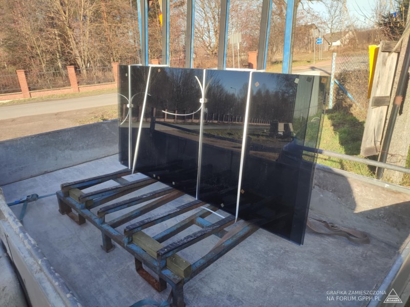

Drugi montaż w tym roku, ten już udany. W przyszłym tygodniu jeszcze szyby i będzie gotowe.
ZU-Met I są brakujące szyby. W dwóch to jednak kupa roboty jest 😅
ZU-Met jest kozak robota 💪 jakie grube szyby zastosowałes ?
ZU-Met jak mocowałes za pomocą ceowników?
STALVAR dolny jest przyspawany a do górnego blaszka i kręcone na śruby grzybkowe m5 do pochwytu. Calosc nierdzewna włącznie ze szpilkami i nakrętkam.
ZU-Met dolna przyspawana na dystansach, punktowo czy całościowo ? 🙂
Szczurekfwj Hartowana 8mm przyciemniana.
