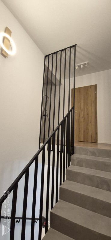

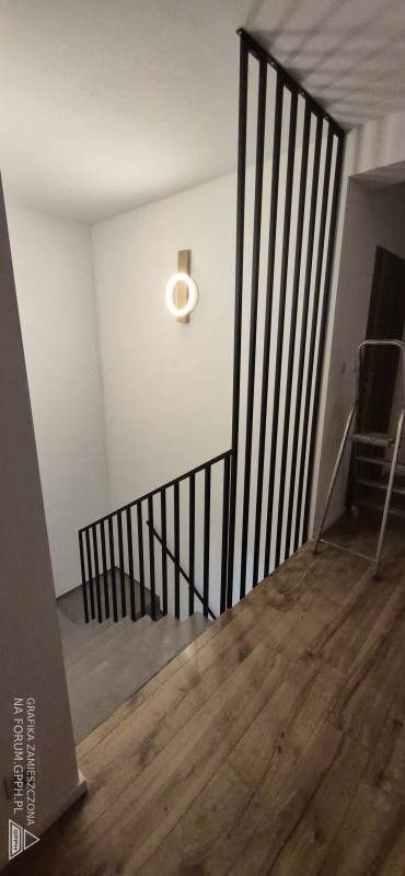

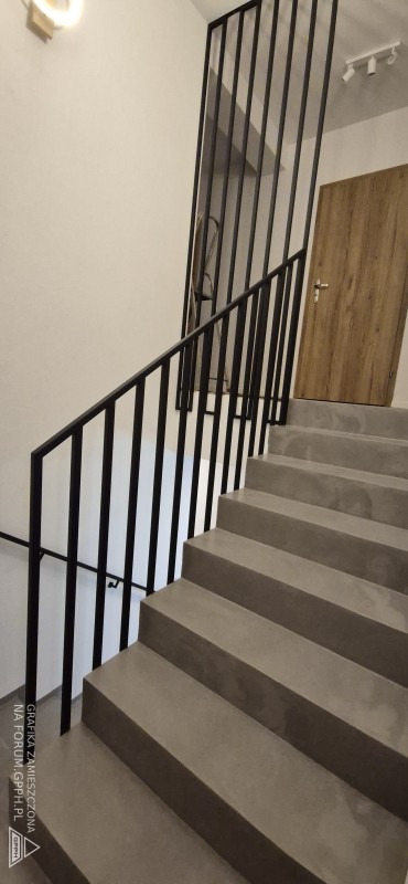

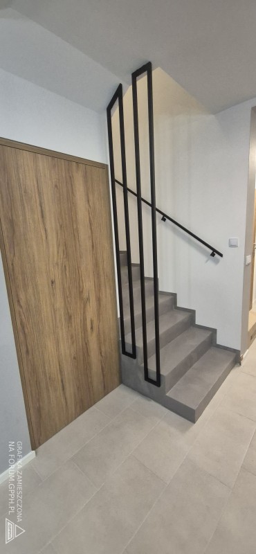

Plan ambitny, projekt jest, rozpiska cięcia zrobiona trzeba się brać za robotę🙂
ZU-Met mam już podobna schodowa zrealizowaną 🙂
STALVAR do malowania jakoś muszę to spiac. Profil 25x25 wystarczy?
ZU-Met tak ja robiłem z profila 25x25x2 i spinałem to wszystko do.malowania na płaskowniku.
STALVAR to też z 25x25x2, fajny solidny profil, i ładniejszy niż 20x20x2 bo ten zawsze mi się trafiał trochę zapadnięty.
ZU-Met u mnie może nie było problemów z jakością profila ale porównując sztywność na długość 2-3 metrów jest nie do porównania 🙂
STALVAR bardziej o technologie chodzi. Na 80x20 60x20 z 2 ta krawędz 20 przeważnie jest z dołkiem .
ZU-Met chodzi Ci o szew na boku 20??? Bo ja jak kupuje profile to żadnych dołków nie mam 🙂 No.chyba że szew jest .
STALVAR nie, szew jest przeważnie ładny ale ścianka naprzeciw szwa jest taka jakby zadolowana. Po przejechaniu szlifierka na srodku zostaje nietknięty materiał. To samo często jest na 15x15.

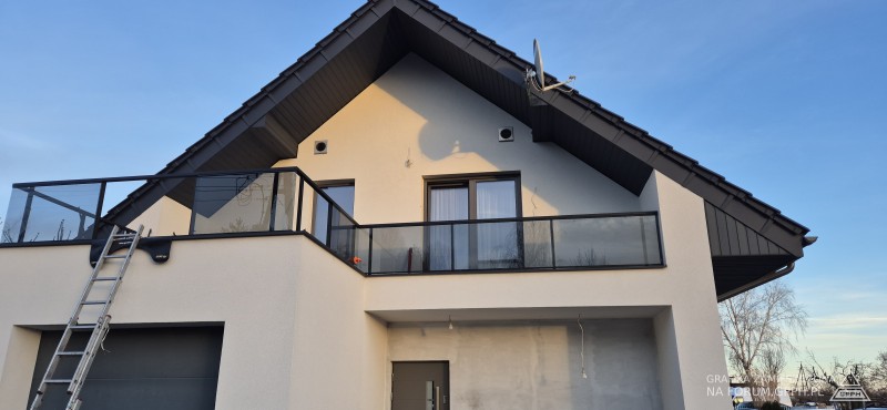

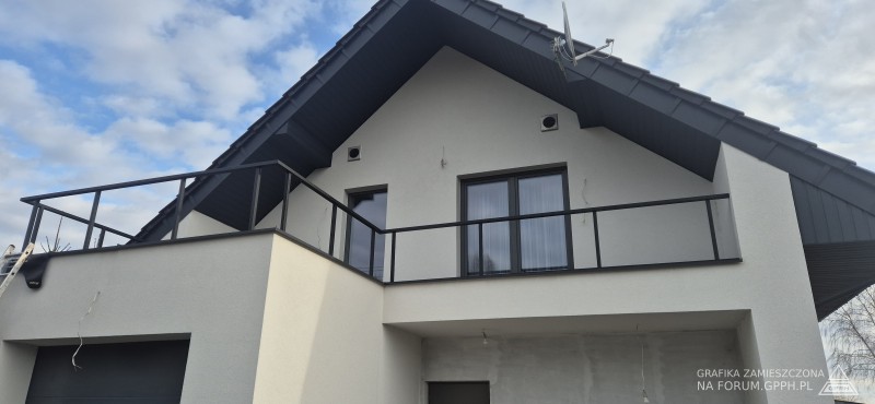

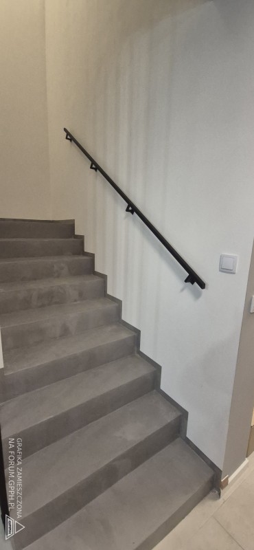

Balustrada harfa gotowa zamontowana. Ponad tydzień na lakierni czekała bo inwestor na urlopie 🙂
ZU-Met bajeczka mam coś podobnego do zamontowania tylko że w poniedziałek oddaje do malowania
slawekk225 No ja zawiozłem w środę na piątek miało być do montażu a że przełożył na poniedziałek to klienta już nie było🙂

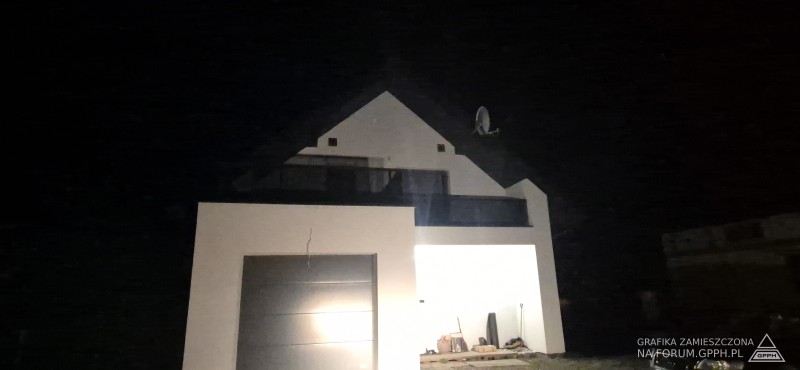

Drugi montaż w tym roku, ten już udany. W przyszłym tygodniu jeszcze szyby i będzie gotowe.
ZU-Met I są brakujące szyby. W dwóch to jednak kupa roboty jest 😅
ZU-Met jest kozak robota 💪 jakie grube szyby zastosowałes ?

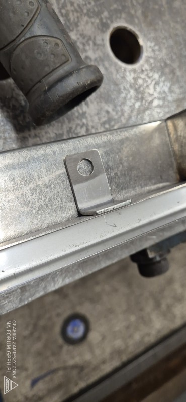

ZU-Met jak mocowałes za pomocą ceowników?
STALVAR dolny jest przyspawany a do górnego blaszka i kręcone na śruby grzybkowe m5 do pochwytu. Calosc nierdzewna włącznie ze szpilkami i nakrętkam.
