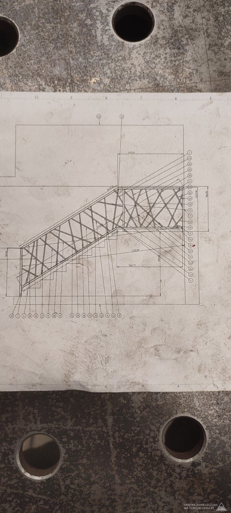

ZU-Met Bo sobie ułatwilem w pewien sposób. Jedną stronę która leci w lewo ciołem na górze i dole inne kąty i na stronie która leci w prawo też dwa inne kąty na górze i dole. Wystarczy roznica 5°
Stal-Fun Tak tylko że oni nie chcą takich samych tylko właśnie różne 😁
ZU-Met Gościu co mu robiłem balustradę też chciał różne 😁Jak zrobiłem mu po swojemu to był zachwycony. Nawet nie pisnoł ze coś nie tak.
Stal-Fun Ryzykownie. U mnie jak byś robil to bys wracał po inna bo jak juz sobie cos wymyślę to tak musi być. Dostala projekt, zaakceptowala to doszłam jak chcą.
ZU-Met Kto nie ryzykuje ten nie pije szampana
Stal-Fun Ale to takie głupie ryzyko troche. 1200 za metr razy 5.5mb jednak podziękuję. Mam projekt ze wszystkimi wymiarami.
ZU-Met Nic co się sprawdza nie jest glupie. Ty masz projekt. Ja dostalem tylko zdjęcie poglądowe więc musiałem coś wymyślić
Stal-Fun No projekt mam bo zleciłem żeby ktoś mi go zrobił. Od klientki dostalem wytyczne ze mają być takie profile na mijankę każdy inaczej.

ZU-Met taka barierkę mocujesz w dwóch punktach? 😀
STALVAR Dolną w trzech a górna w dwóch na dole słupek a drugi wspólny z ramą od drzwi.
