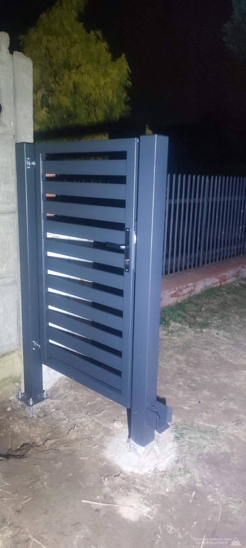

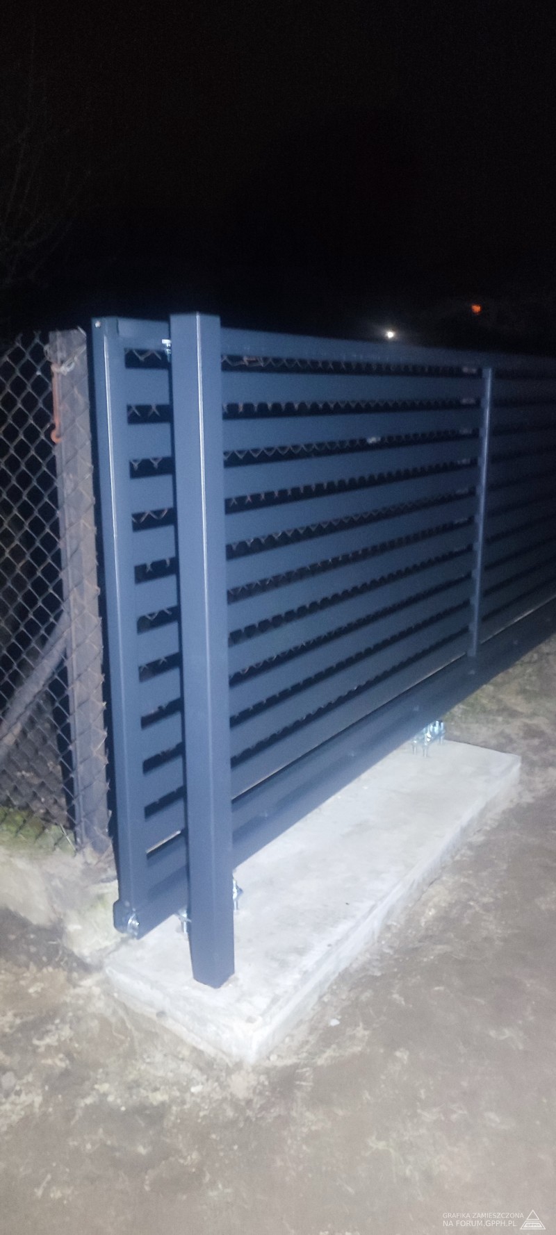

I pomontowane 😁
ZU-Met nie wygięło ci bramy po ocynku??
Hipcio Delikatnie 3 dolne profile wypchnęło na zewnątrz ale przed malowaniem naprostowalem. Trochę za długie te profile dałem bo 2.25.
Montujemy 😁
ZU-Met po co otwory w tak widocznym miejscu na pochwycie
Dzochar91 no musi byc na rogu a czy z tej czy z tej to i tak bez znaczenia.
ZU-Met yyyy musi być ?? Ciekawe
Dzochar91 no robi sie poduszka powietrzna i sie tam nie ocynkuje. zawsze wierce w narożniku. Bo jak mają mi sami nawiercic to ja dziękuję 😂
ZU-Met no ja staram się nie wiercić a zrobić dużo większy otwór na końcu, wszystko zależy jaką długość "L"
Dzochar91 na końcu jest otwarty profil pod spodem wwiercone 20mm w słupek. Wszystko zależy jak powieszą ale od początku balustrady do końca to jest jedyny widoczny otwór.
