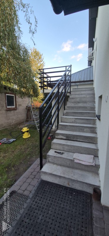

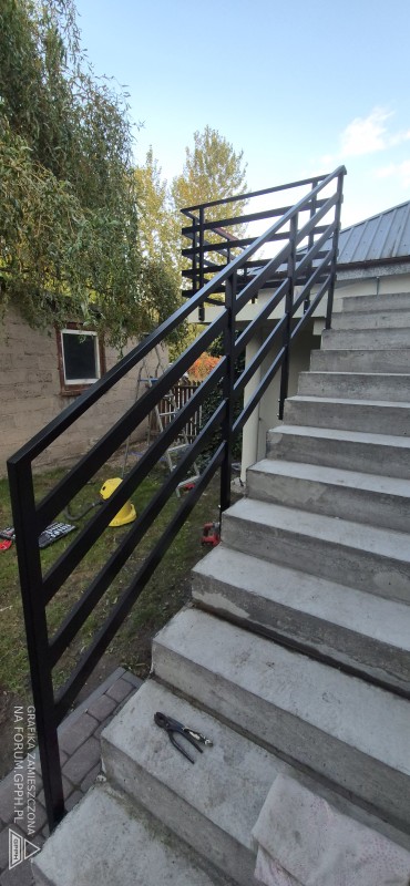

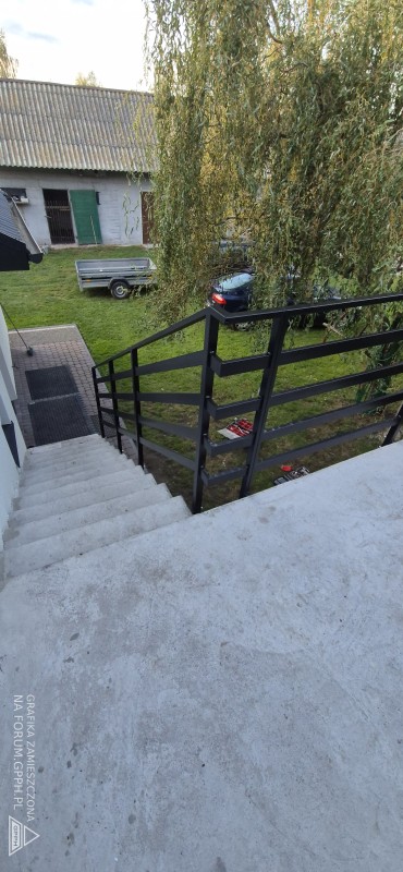

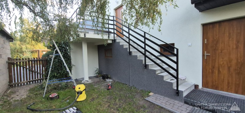

                Sa i zdjecia. Nie wiem czemu sie nie załadowały.

                      STALVAR nie lubię takich rzadkich ale klientka chciała 4szt. Na początku to wogole było tam 20x20 ale jak zobaczyła projekt to stwierdziła że może jednak trochę grubsze będą lepsze🙂

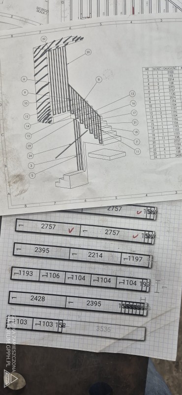

                                                Plan ambitny, projekt jest, rozpiska cięcia zrobiona trzeba się brać za robotę🙂
