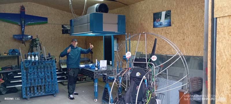

        Mam jeden „stół” a właściwie samorobkę bez blatu, taka konstrukcja, do której przytwierdzałem materiał ściskami i wystarczało jednak komfort pracy słaby. Stół ma 100x300 i jak dla mnie jest za duży więc wybrałem Smart 100x200 ale zastanowię się jeszcze nad grubością blatu.

                                Lipa większość z nas ma ten wymiar i jest optymalny,ja dodatkowo mam basica połączonego z plusem i przedłużenia tak że gabaryty mogę spawać
