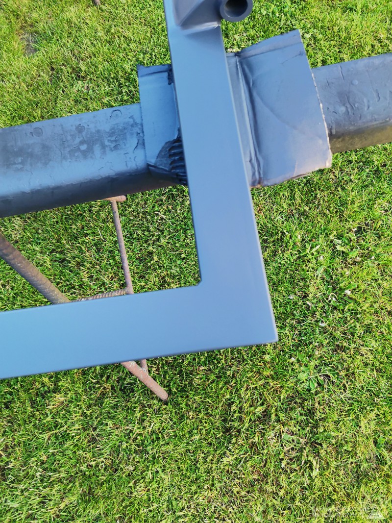

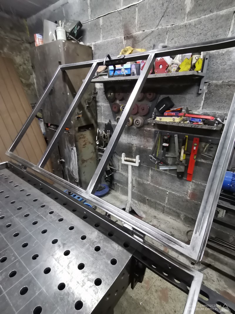

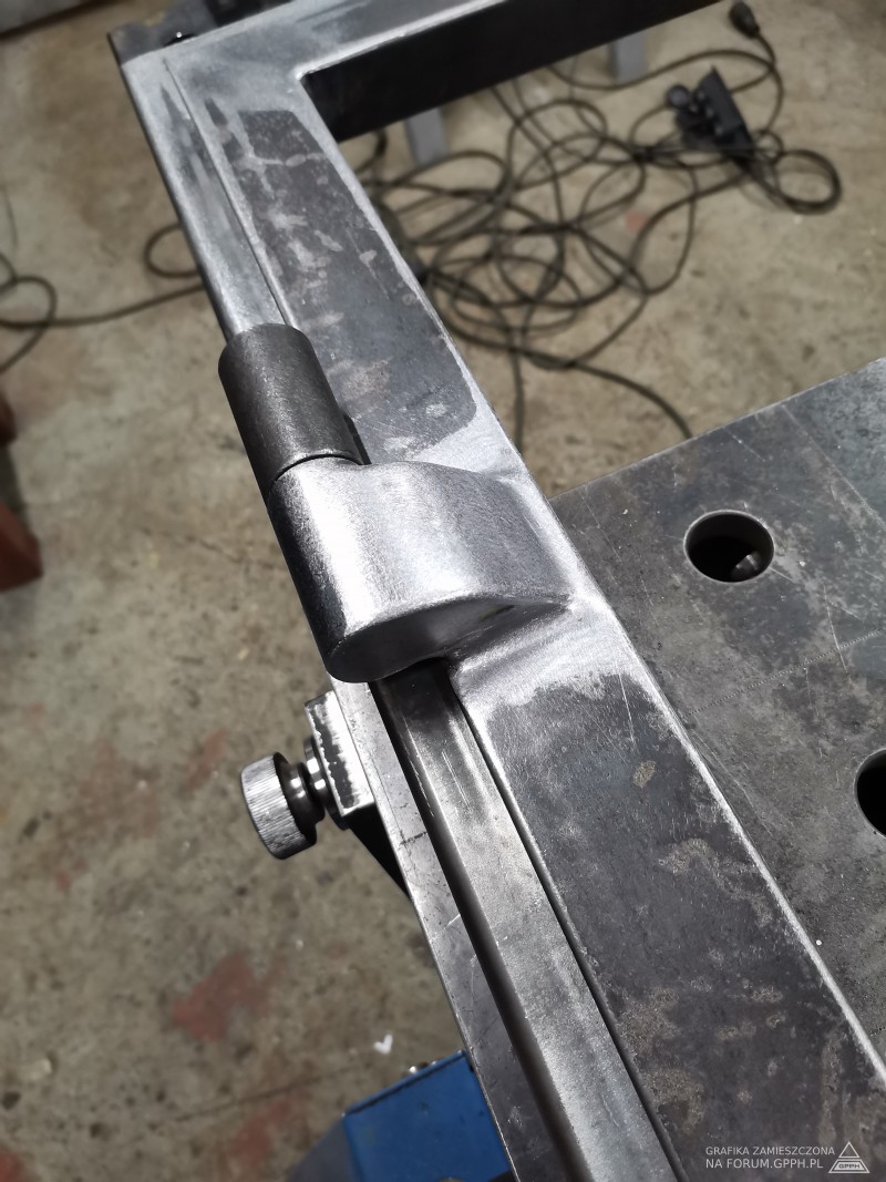

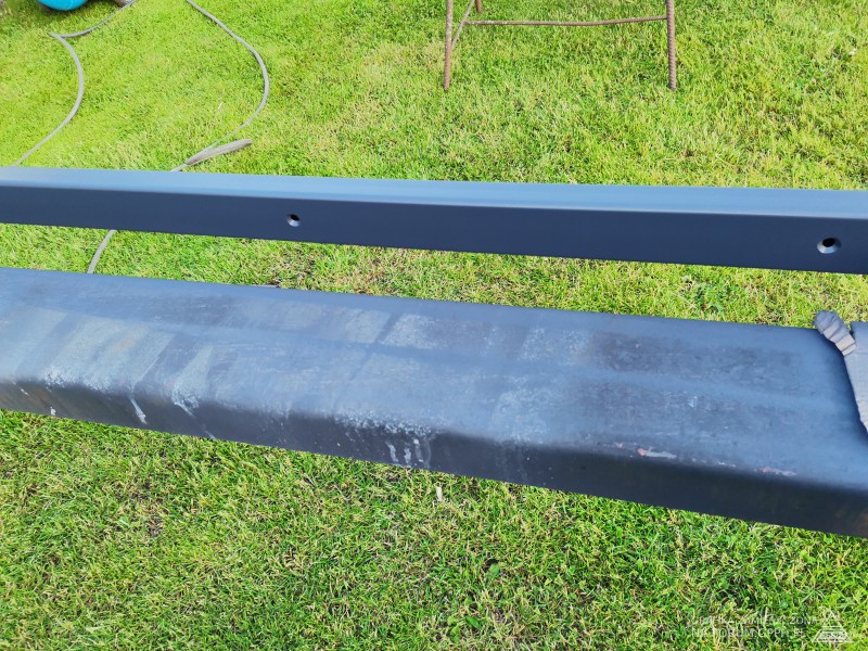

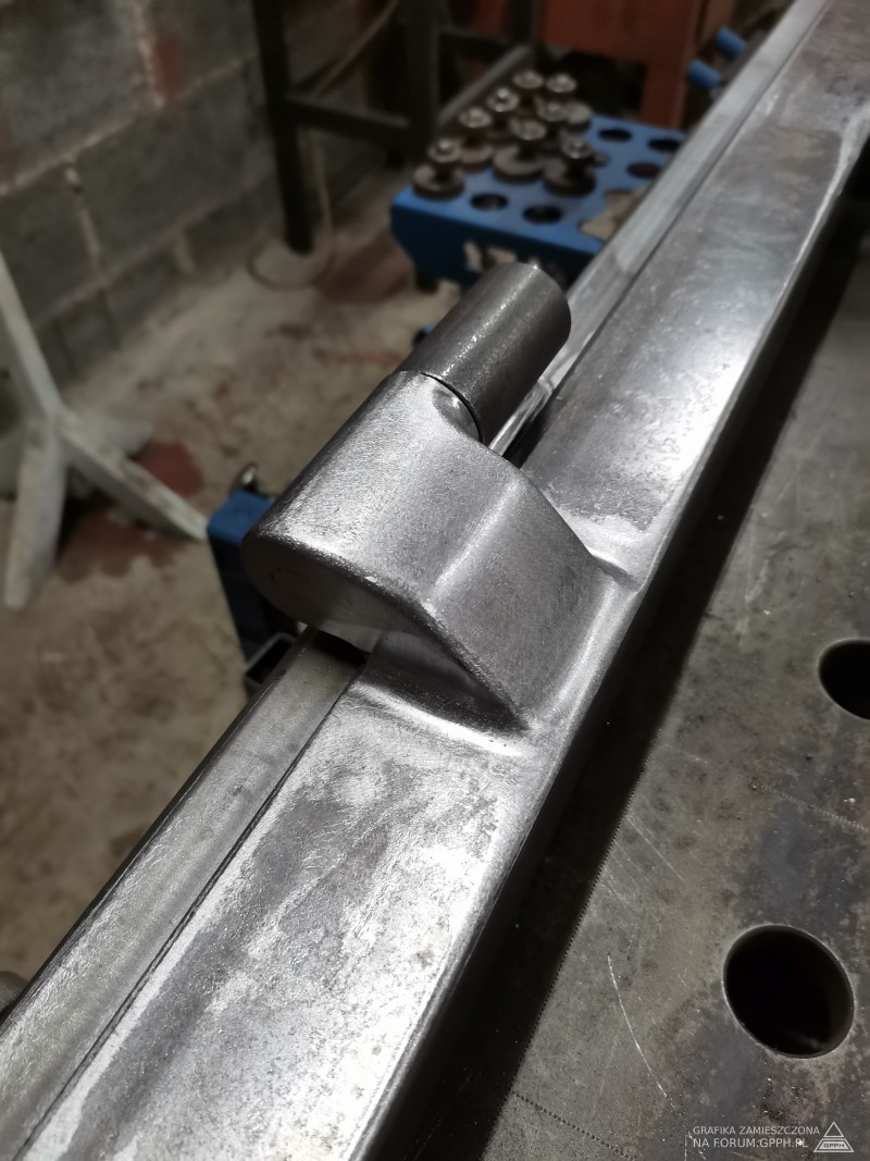

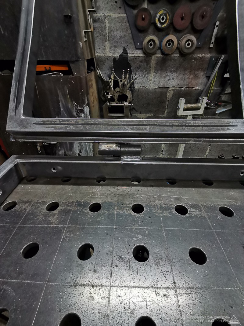

Stal-Fun moje ulubione profile z zapadniętym szwem który trzeba zerować do malowania
    suszi8512 Dobrze że blacha to zakryje 😉
      Stal-Fun dobrze ze to pod blache
        suszi8512 Dokładnie 👍Ale te profile z reguły wszystkie takie są w tym wymiarze
          Skończone i można malować 💪

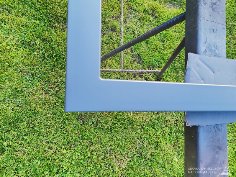

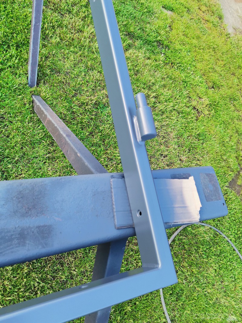

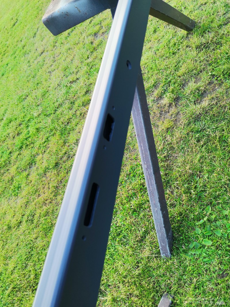

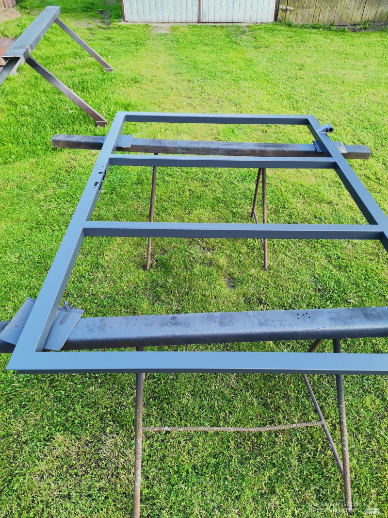

            Bardzo fajny efekt malowania na niskim ciśnieniu 💪
              • MiodekRanga 25
                  Poziom 217
                Stal-Fun wygląda to zajebiscie. Na pierwsze rzut oka wygląda jak laminowane. 💪💪 Mega. 💪💪
                  Miodek Dzięki 🙂ale to tylko malowane 😉
                    • TTymekRanga 14
                        Poziom 46
                      Stal-Fun na jakim ciśnieniu malowałem ? Jakiej dyszy używasz w pistolecie oraz jaka farba? A co do pracy to co fachowiec to fachowiec jak każda praca pierwsza klasa 😀😀
                        Tymek Ciśnienie okolo 2,5 bar dysza 2,0 farba sigmafast 20.Z tym fachowcem to bym nie przesadzał. Poprostu lubie jak robota dobrze wygląda 🙂

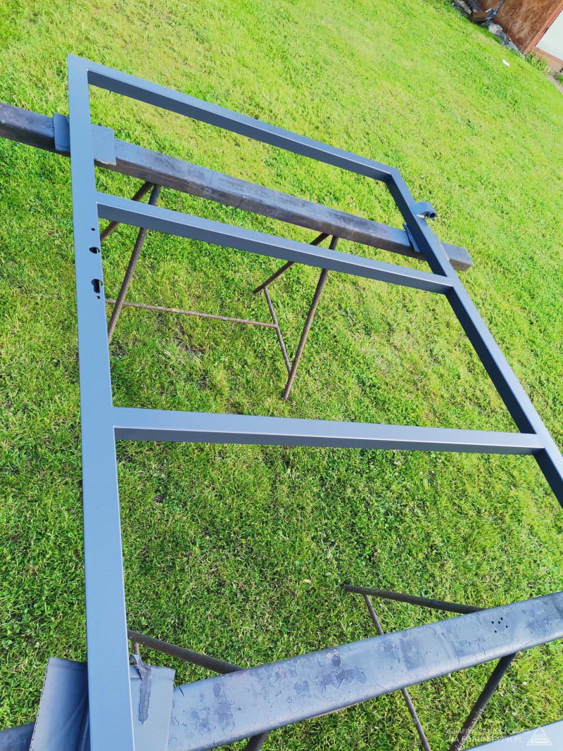

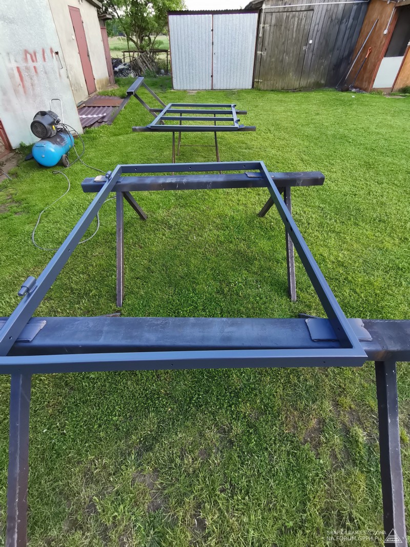

                          Dziś wreszcie koniec i można jechać montować 💪💪💪
                          Stal-Fun eleganckie i estetyczne

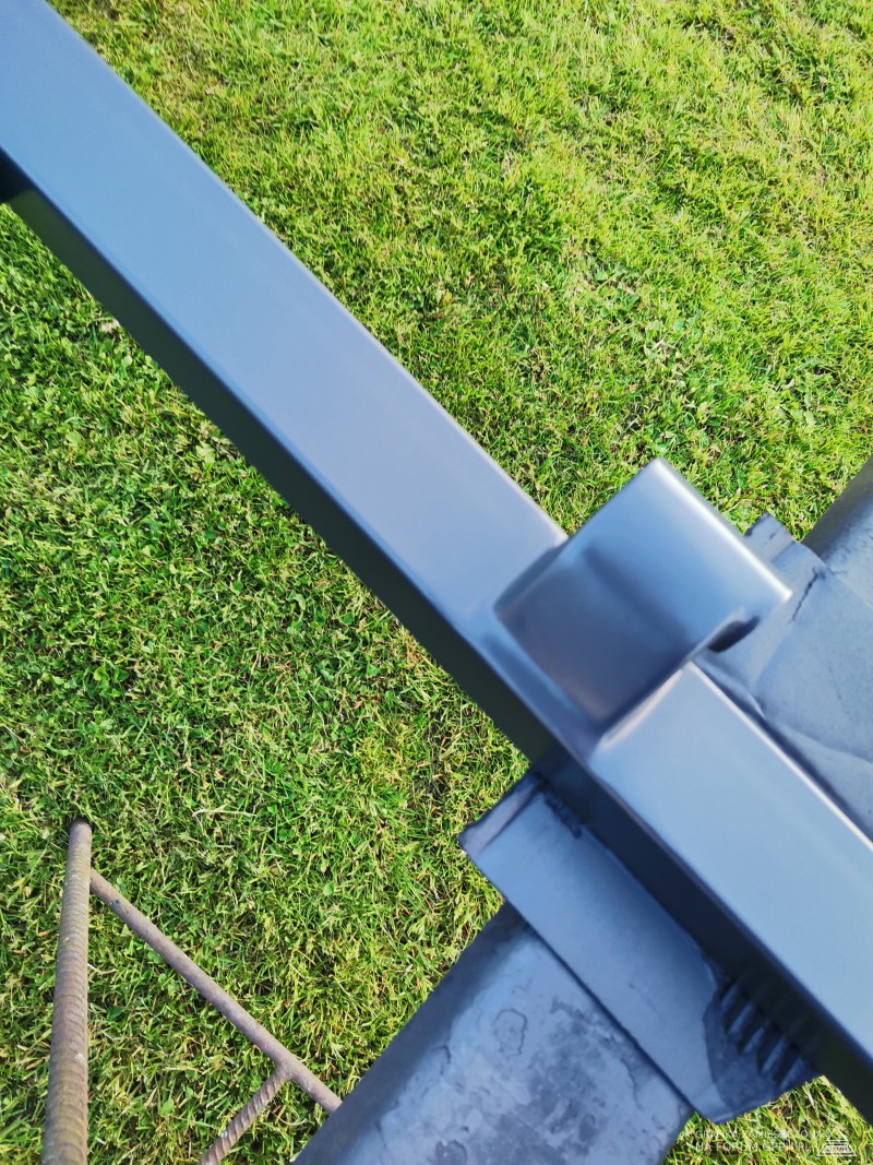

                                      Stal-Fun a co to za maskownica z jednej str? Ceownik?
                                            Poziom 1076
                                          suszi8512 Tak to ceownik giety na gietarce dekarskiej

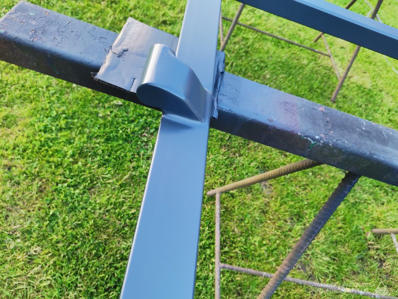

                                              Zacięcia do połączenia w piramide wyszły idealnie 💪A wszystko zacięte na pile 👍Żadnej kątówki 👌Wszystko dzięki mojemu przyrządowi do zacinania kształtowników obróconych o 45° względem wlasnej osi 💪💪💪Wkrótce wykorzystam to przy nowym projekcie 😉
