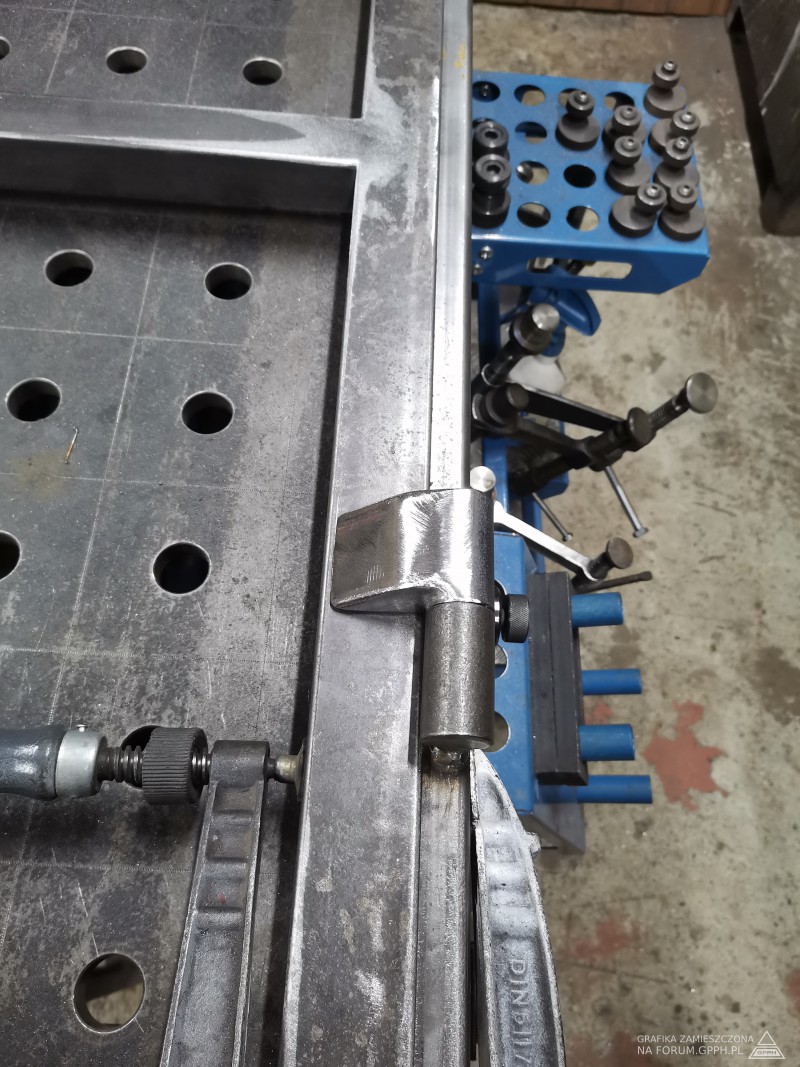

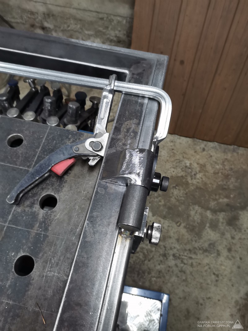

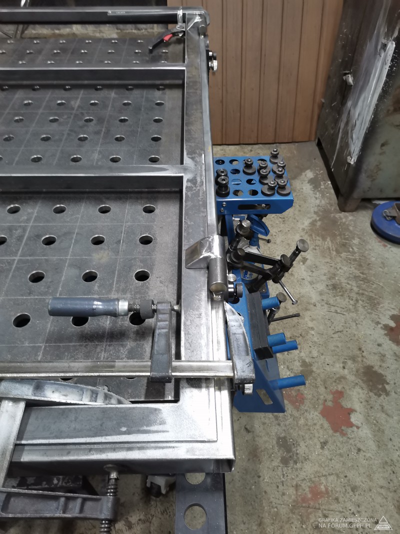

Boguslaw Ło matko 🙂

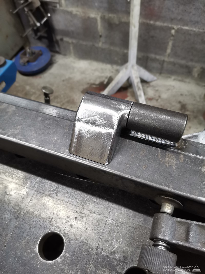

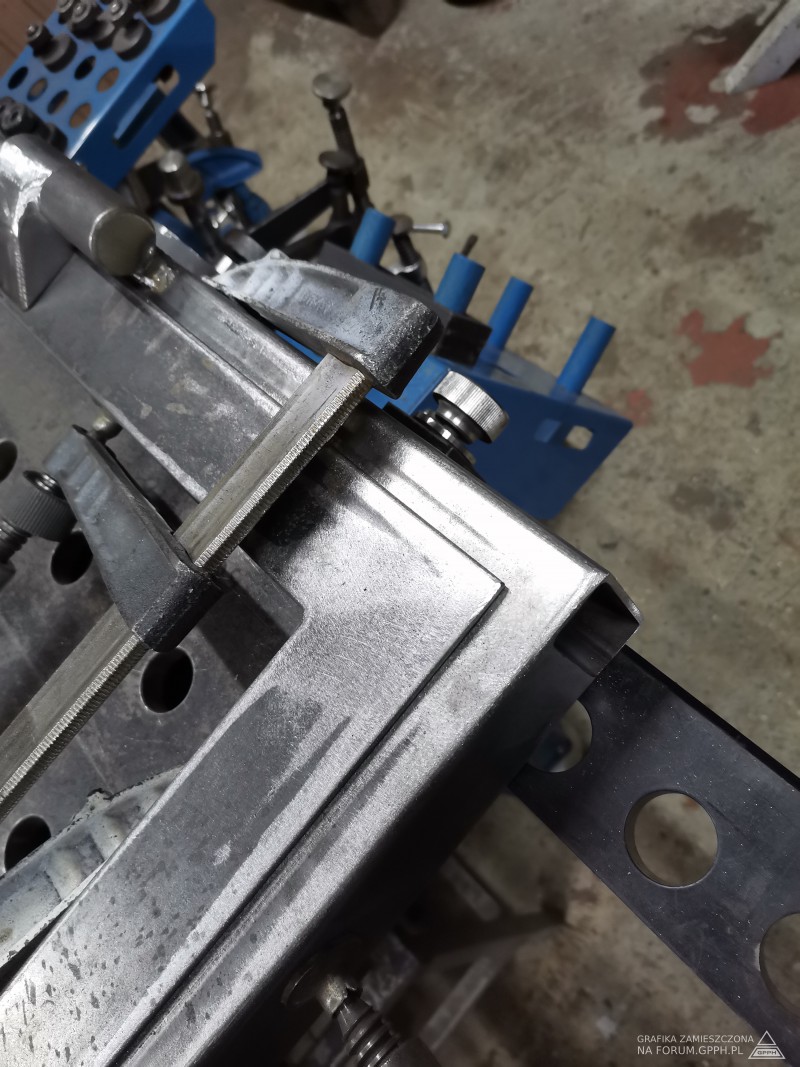

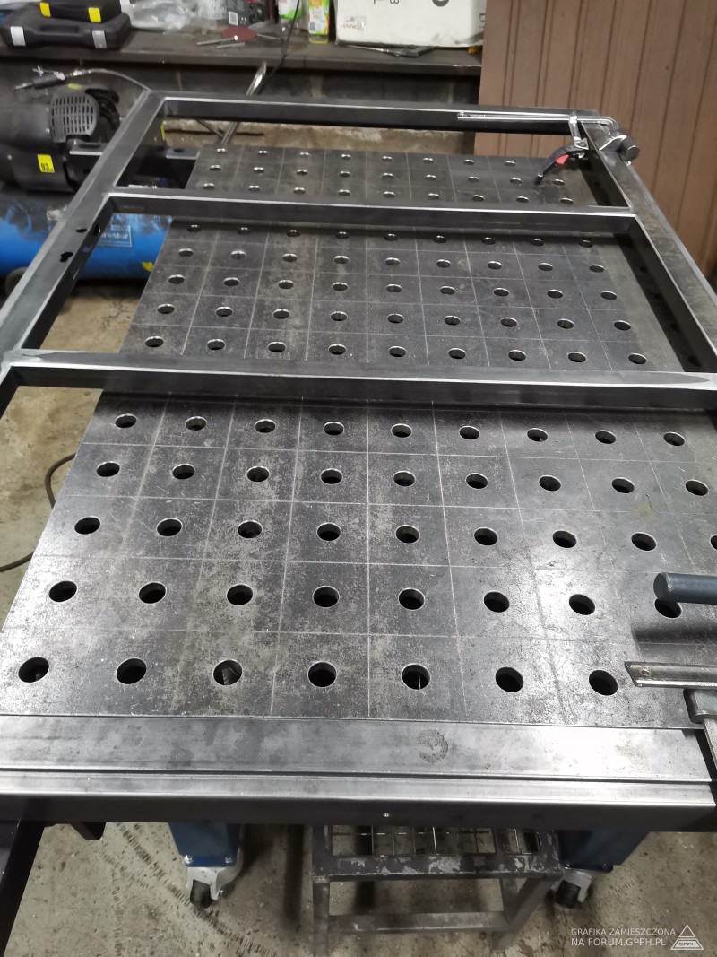

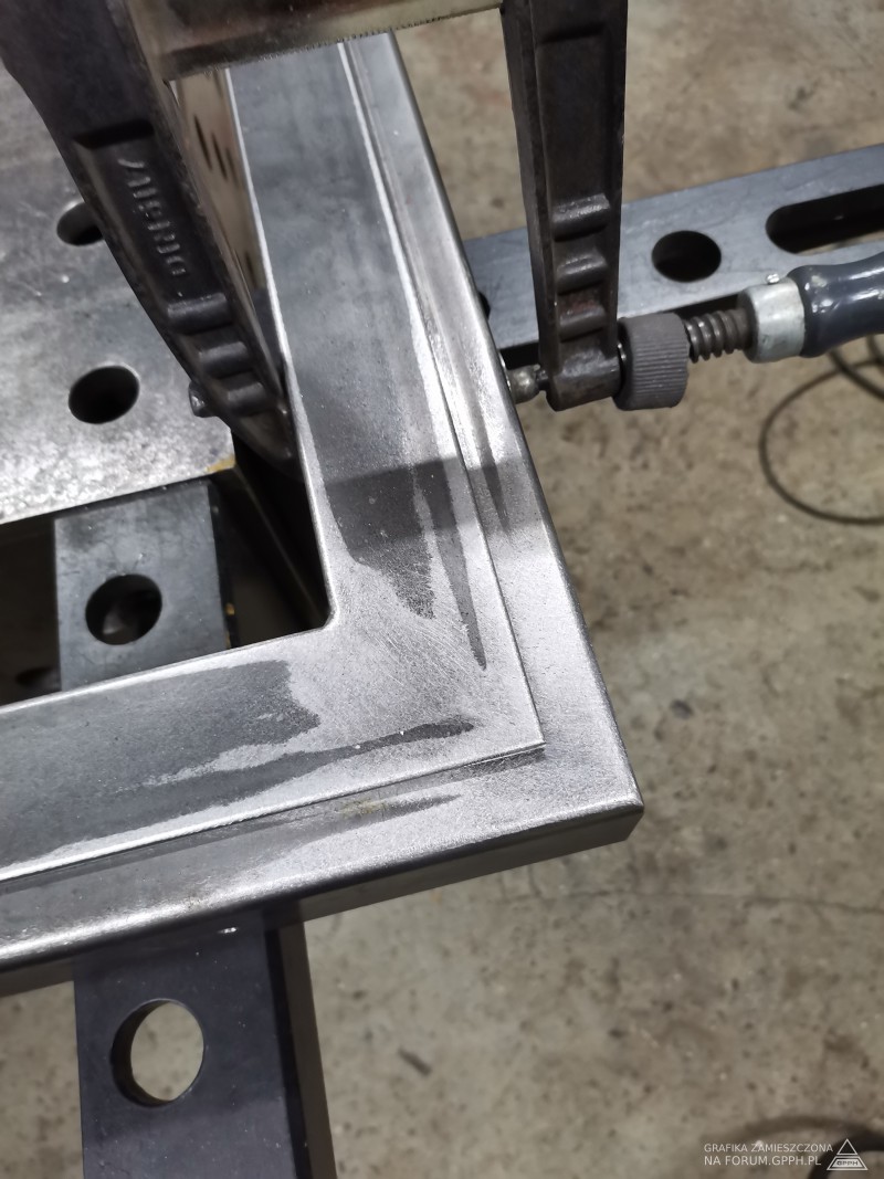

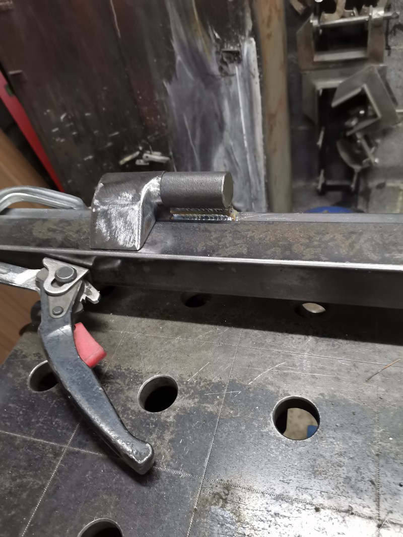

Druga strona na gotowo i zawiasy po drugim szlifie 🤪
Stal-Fun zawiasy bombowe chyba muszę się nauczyć tak.
Boguslaw Dzięki 🙂Starałem się żeby jakoś wyglądały 😉

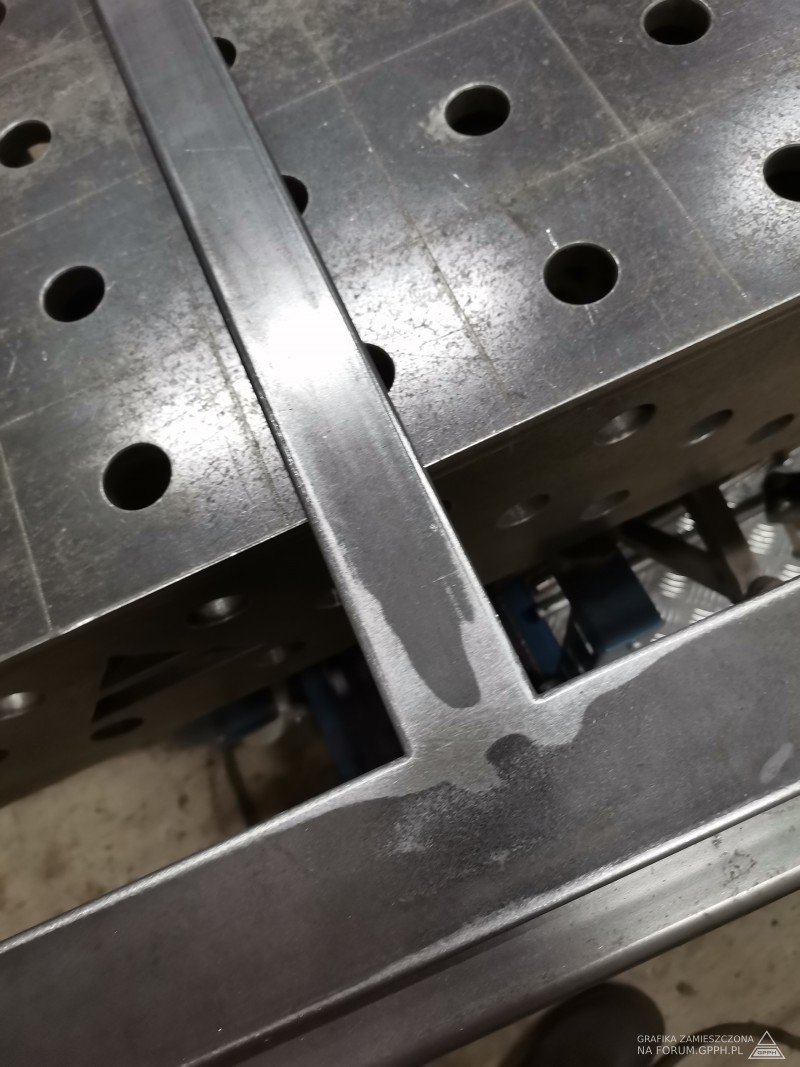

Stal-Fun moje ulubione profile z zapadniętym szwem który trzeba zerować do malowania
suszi8512 Dobrze że blacha to zakryje 😉
Stal-Fun dobrze ze to pod blache
suszi8512 Dokładnie 👍Ale te profile z reguły wszystkie takie są w tym wymiarze
Skończone i można malować 💪
Bardzo fajny efekt malowania na niskim ciśnieniu 💪
Stal-Fun wygląda to zajebiscie. Na pierwsze rzut oka wygląda jak laminowane. 💪💪 Mega. 💪💪
Miodek Dzięki 🙂ale to tylko malowane 😉
Stal-Fun na jakim ciśnieniu malowałem ? Jakiej dyszy używasz w pistolecie oraz jaka farba? A co do pracy to co fachowiec to fachowiec jak każda praca pierwsza klasa 😀😀
Tymek Ciśnienie okolo 2,5 bar dysza 2,0 farba sigmafast 20.Z tym fachowcem to bym nie przesadzał. Poprostu lubie jak robota dobrze wygląda 🙂

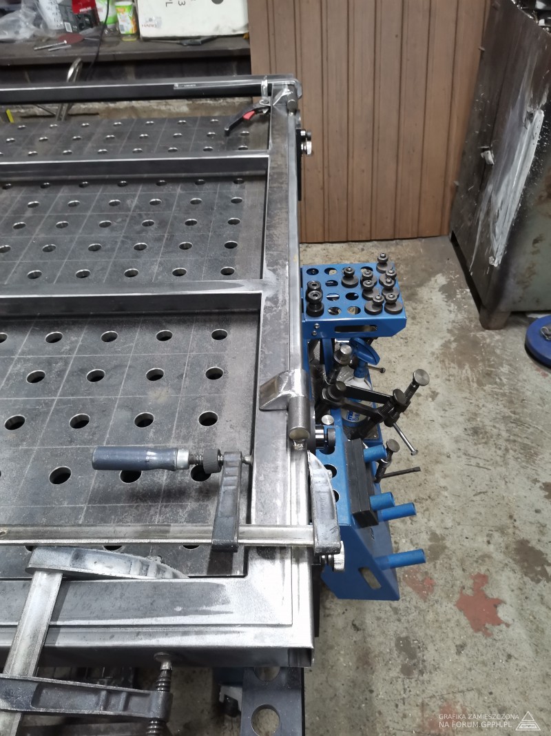

Dziś wreszcie koniec i można jechać montować 💪💪💪
Stal-Fun eleganckie i estetyczne

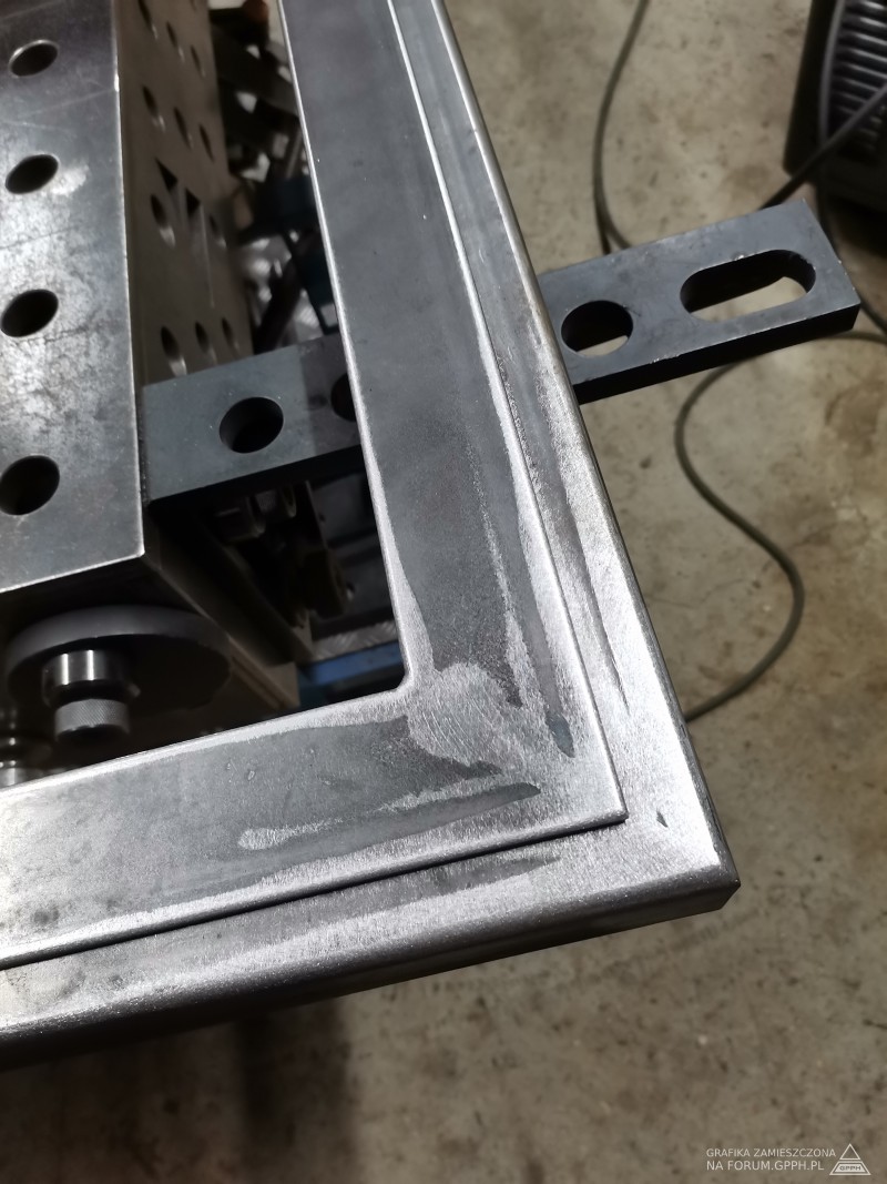

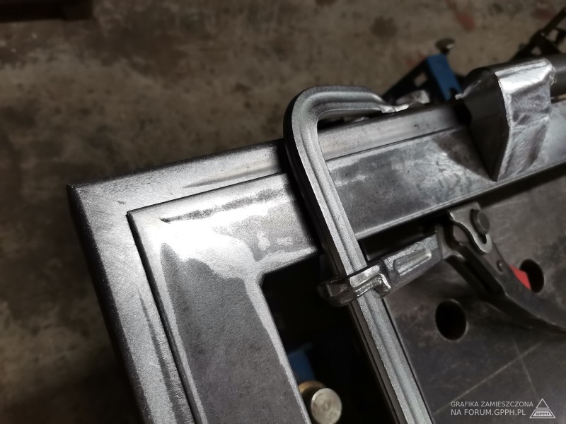

Stal-Fun a co to za maskownica z jednej str? Ceownik?
suszi8512 Dzięki 🤪
Stal-Fun bomba super wykonanie
Boguslaw Thanks 👌
suszi8512 Tak to ceownik giety na gietarce dekarskiej
