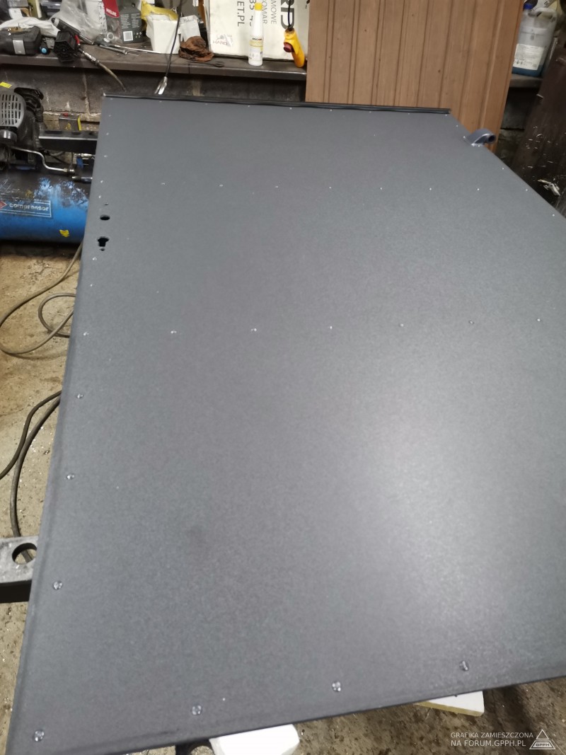

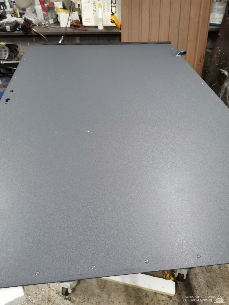

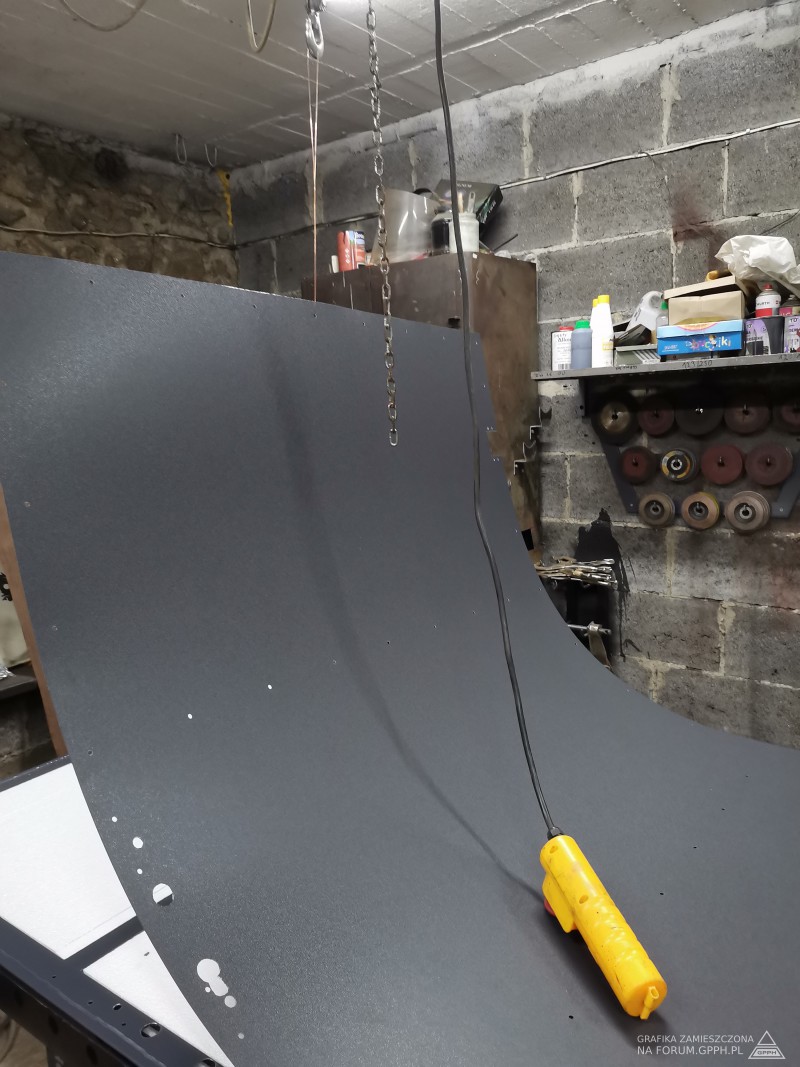

    Stal-Fun na jakim ciśnieniu malowałem ? Jakiej dyszy używasz w pistolecie oraz jaka farba? A co do pracy to co fachowiec to fachowiec jak każda praca pierwsza klasa 😀😀
      Tymek Ciśnienie okolo 2,5 bar dysza 2,0 farba sigmafast 20.Z tym fachowcem to bym nie przesadzał. Poprostu lubie jak robota dobrze wygląda 🙂

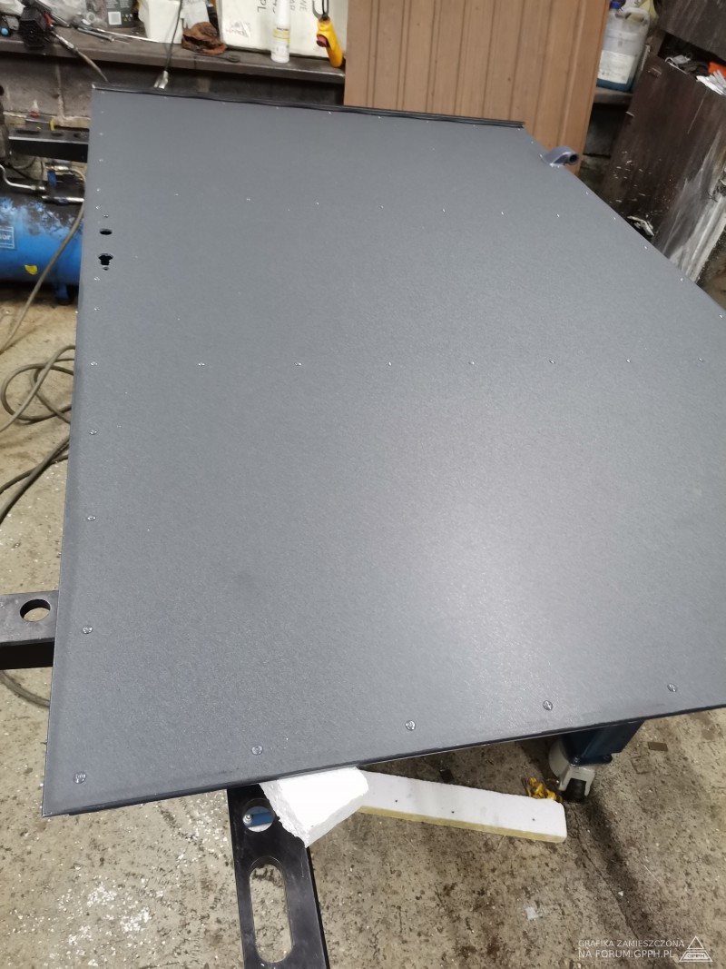

        Dziś wreszcie koniec i można jechać montować 💪💪💪

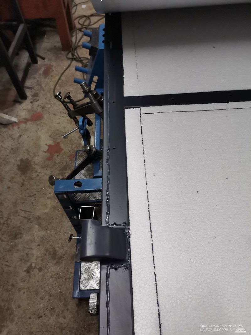

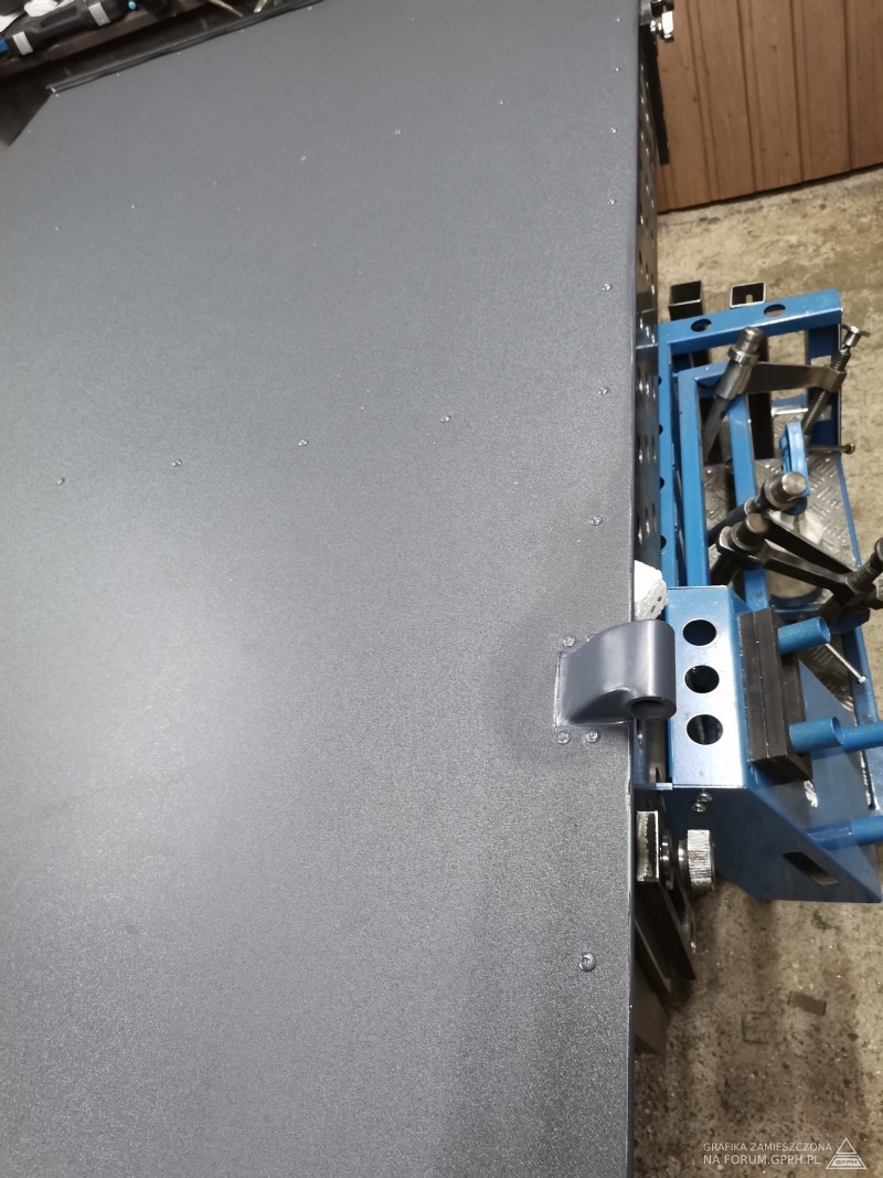

                    Stal-Fun a co to za maskownica z jednej str? Ceownik?
                          Poziom 1076
                        suszi8512 Tak to ceownik giety na gietarce dekarskiej
