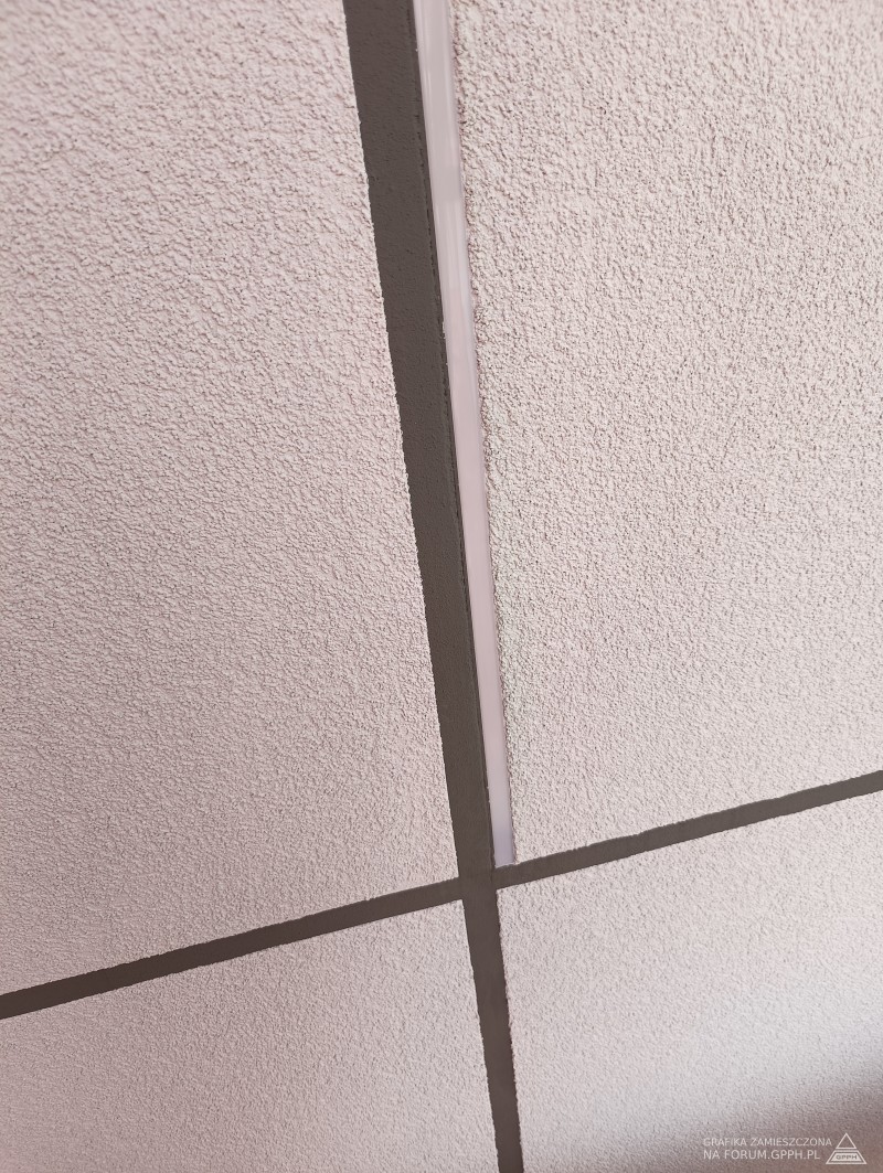

Kto艣 tu chcia艂 widzie膰 LED wpuszczony w elewacje , wi臋c podsylam 馃槂
