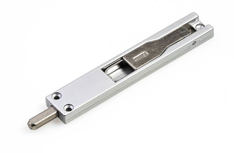

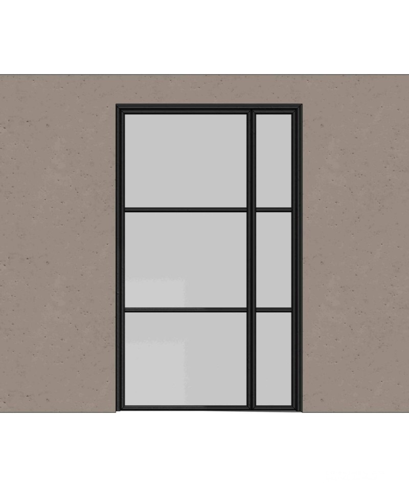

Biorę się powoli za drzwi loft ale pierwszy raz podwójne. Jakie rygle stosujecie bo jest tego bardzo dużo. Musi byc coś wpuszczene bo między drzwiami 4-5mm.

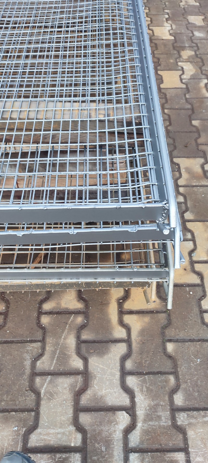

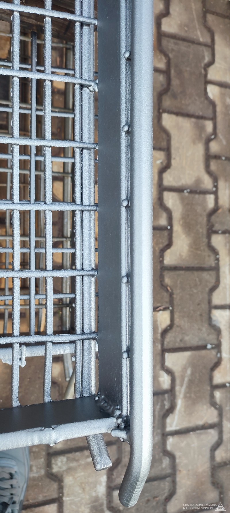

@Boguslaw zobacz jak wygląda krata zardzewiała po kwasie w ocynku. TO taki nalocik na moich profilach to jest pryszcz 🤣
ZU-Met dobry fachowiec robił
Dzochar91 to raczej nie ma znaczenia jak wygląda ma działać.

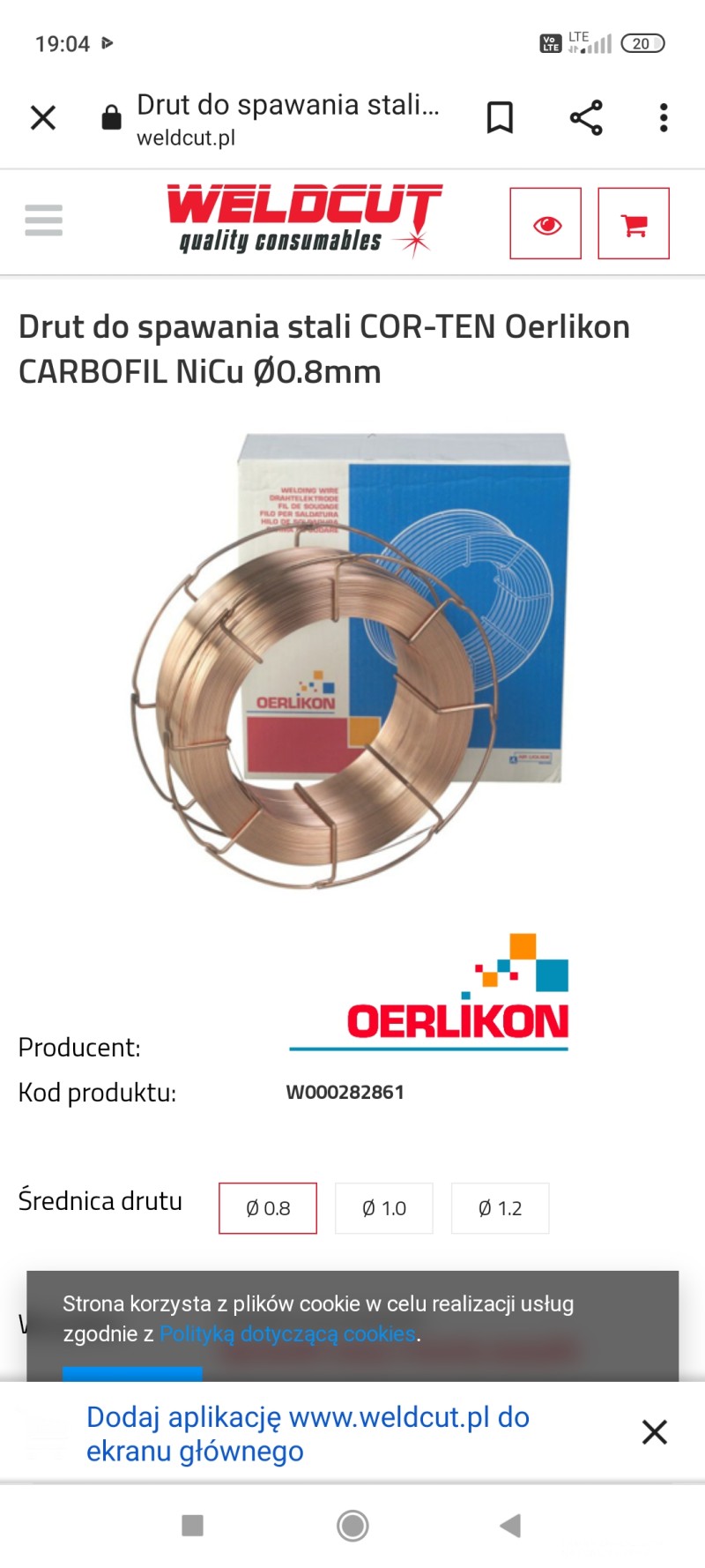

Hipcio może zamiast cynkowac i malowac zrób z cortenu np.
ZU-Met Do spawania cortenu musi być specjalny drut. Jeśli już robić z cortenu na na zasadzie zaginania i skręcania elementów
Stal-Fun wiem ale do takich donic to jakaś mała rolkę można kupić nawet 1kg jeśli się znajdzie
ZU-Met Jeśli znajdziesz to tak bo duża rolka bardzo drogo
Stal-Fun nigdy nic z cortenu nie robiłem. Ale mam plan kiedyś na jakiś numer na ogrodzenie czy coś takiego to spawanie nie potrzebne 😁
ZU-Met Ja spawalem donice ale gość drut przywiózł swój i zastrzegł zeby nie robić zadnych zdjęć i nigdzie nie udostępniać więc pochwalić się nie mogę

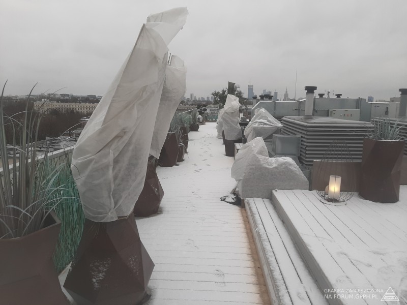

Stal-Fun może jakiś projektr przedpremierowy 😁ja pierwszy raz miałem kontakt z taką blacha na tarasie u Omenaa Mensah.

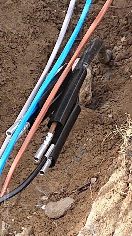

Dziś taka akcja kopareczka i mufa kabel ziemny Yaky 4x70
Boguslaw tyle kabli porwałes inwestor nie wie gdzie idą jakieś media ?
