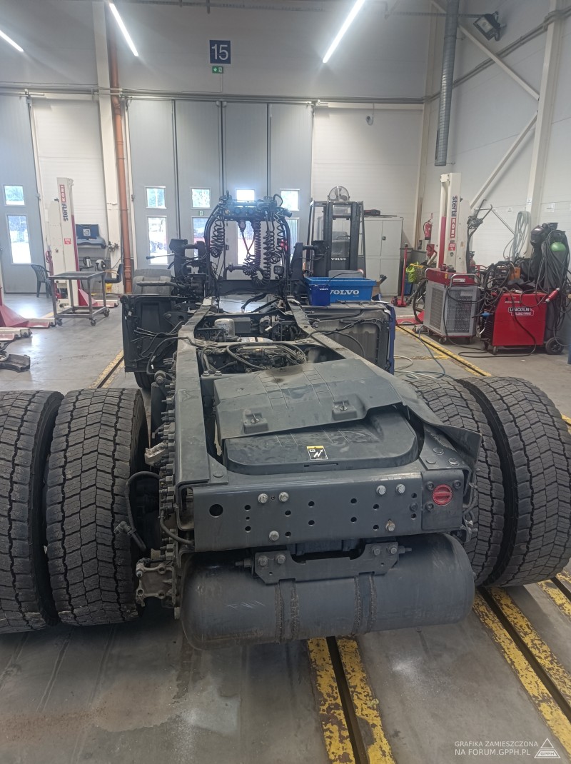

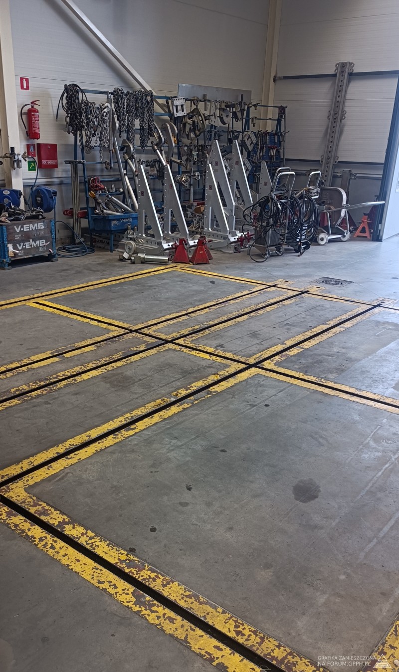

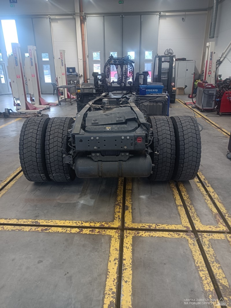

Rama przygotowana do prostowania. Te szyny w posadzce służą do przymocowywania narzędzi do prostowania wszystko jest kompatybilne z siłownikami hydraulicznymi

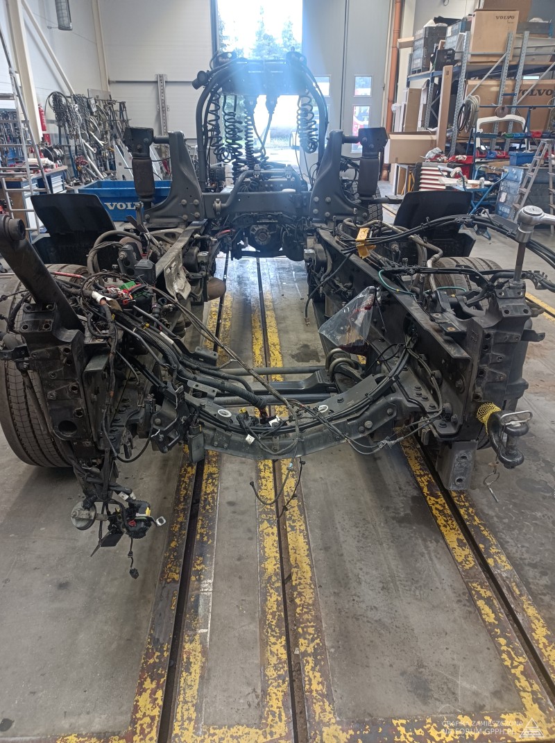

Miodek jest to jakiś pomysł 🙂 ale po mojemu to ta rama to do wymiany a nie naprawy chyba że faktycznie do afryki
ZU-Met dla nas też jest do wymiany ale ubezpieczalnia nie przyzna nowej ramy jak już to policzą całkę pan się upar żeby ją wyprostować
Miodek masakra wzmocnień też przecież żadnych nie dasz bo to naruszenie konstrukcji.
ZU-Met dokładnie ramy spawać też nie możesz bo to naruszenie konstrukcji są wytyczne do naprawy ramy.
Miodek No wiadomo że spaw ciągnie
Stal-Fun to nie chodzi że spaw ciągnie tylko jest zakaz ingerencji w konstrukcje nie możesz nic dodawać ani odejmować bo w razie wypadku konstruktor będzie miał ciepło .
ZU-Met A jak w miejscach spawanych spaw by pękł to też bys to zostawił tak jak jest? Chyba nie
Stal-Fun to jest ina sprawa ale rama to jest jedna ciągłość i tam nie wiele jest rzeczy spawanych większość na nity i śruby
ZU-Met W dzisiejszych czasach moze tak ale wcześniej duzo elementów bylo spawanych
Stal-Fun w ciężarowych tak jest właśnie bo jedna rama a dużo zabudów
suszi8512 wygląda jak by dostał strzała między osiami po prawej stronie ale to może @Miodek coś powie.
ZU-Met tak napewno w bok dostał albo naczepa się zawinęła wokół ciagnika
Boguslaw ZU-Met prawie czołowe najbardziej dostał prawy przód naczepa załadowana 25t no i go wywinelo.najlepsze w tym wszystkim ze uderzył w auto typu pogromcy boru🤣 na szczęście nikomu nic się nie stało.
Miodek to musiał się z tego małego odbić a nie centralnie go walnął bo nie było by co zbierać.
