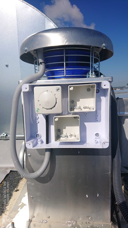

Ciężko do pracy wrócić po weselu 😀
Boguslaw na kaca najlepsza praca 😎😎🤣
Boguslaw fajne robótki, nie ma monotonii⚡
Miodek ciężka praca i uciążliwa a dziś o dziwo winda zadziałała na 17pietro, a dwa dni na butach schodami trzeba było
Boguslaw no to jeszcze przy okazji zrobisz formę na lato 💪
Miodek w czerwcu bo bardziej na wrześniowy urlop 🤣
