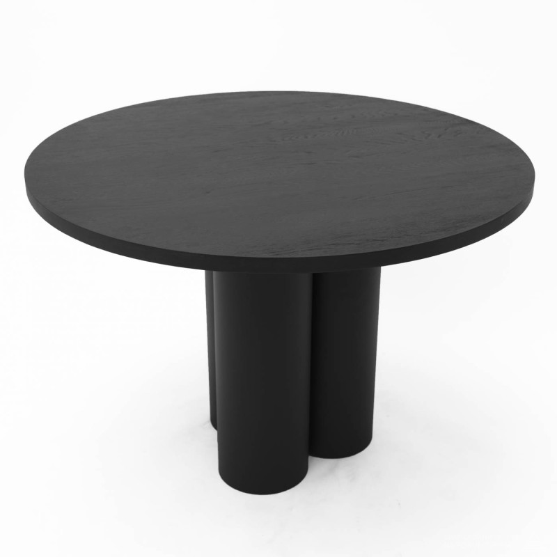

    Jak byście ogarneli takie nogi? 3 oddzielnie cylindry z blachy czy jakas rura?
        Poziom 1078
      ZU-Met Tylko rura. Po co sobie życie utrudniać
      ZU-Met a jaka średnica ?
          Poziom 1293
        Stal-Fun no patrzyłem ale takie 250 to najmocniejsza 4mm
              Poziom 1293
            Dzochar91 nie mam pojęcia obstawiam ok 250😁
            ZU-Met rura kominowa stalowa ścianka 1mm lub 2 mm🤔
                  Poziom 1293
                Dreyse_r no właśnie też nad tym myślę bo znalazłem takie z ścianka 2mm. Trzeba sie przyjechać do sklepu budowlanego i przymierzyć jak by to wyglądało 😂
                  ZU-Met możemy zwinąć fi jakie chcesz np. Z nierdzewnej 0.8 i pospawać na maszynie do wzdłużnych spoin 😉
                        Poziom 1293
                      Dzochar91 0.8 to troche za słabe chyba? zrobię z tych kominowych a zgrzewy dam na styku rur i bedzie ok. Dekle z blachy 4mmna dole j górze powinny wystarczyć na połączenie.
