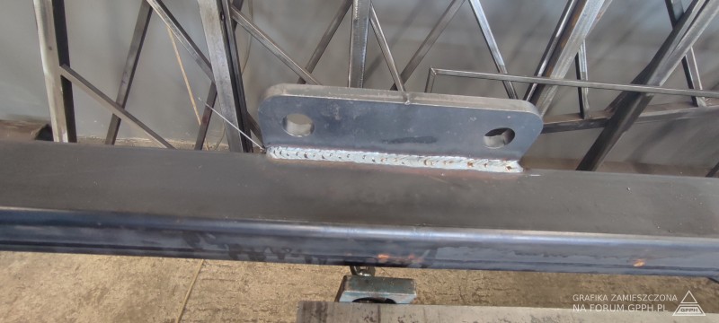

STALVAR Dolną w trzech a górna w dwóch na dole słupek a drugi wspólny z ramą od drzwi.
ZU-Met aha 🙂 a ta dolna do boku czy na stopnie? Jak na stopnie to jak to wygląda Twój sposób mocowania? Pytam z ciekawości bo właśnie mierzyłem teraz schody i Pani chce identyczne barierki🙂
STALVARDolna tez na stopniem. Spawam marke 80x80 z 4 otworami i na chemię z nierdzewnymi kołpakami. Jak musi być maskownica to spawam marke do profila 35x35x3 i wbijam w 40x40.
ZU-Met ja mam pomysł żeby nie widać było tych śrub czy nakrętek kolpakowych, to zrobić markę 5x5 z otworem na srodku to tego przyspawać profil 35x35 i to przymocować przez przedłużkę sruba, i na to nałożyć profil 40x40x2 🤔😀
STALVAR no tez można tylko ze taka centralna jedna śruba slabo będzie trzymala na boki. Na drewnie nie będziesz mogl mozno dociągnąć bo sie będzie odgniatalo.
ZU-Met No właśnie też mam taką obawę 🤔 jeszcze zobaczę może zrobię na tej marce8x8 cm. Co pisałeś
STALVAR no najlepiej i najbezpieczniej.
ZU-Met będzie miodzio wyglądać 👍👍👍

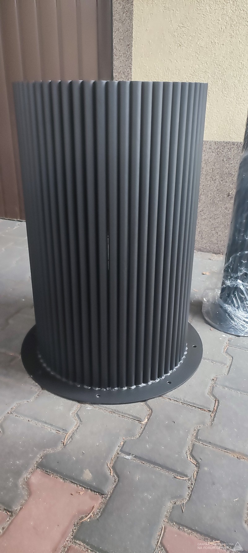

Ja robiłem takie koksowniki
Lutek takie dwie razem to raczej średnio wyglądaja chociaż wykonanie bardzo ladne.
Lutek bardzo oryginalne 👍
ZU-Met taki design nie znasz się na sztuce🤣🤣

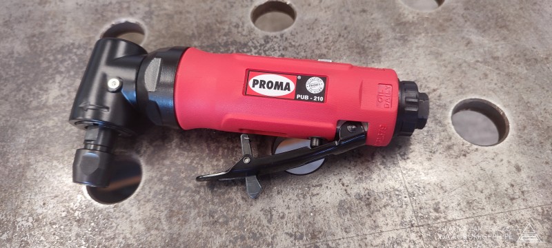

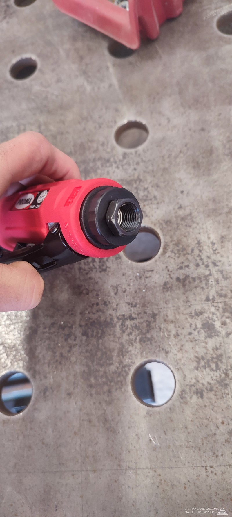

Szlifierka po tygodniu dojechała, mozna by testować ale Czesi troche przyoszczędzili i nie daja końcówki. Co za polityka w tych wszystkich firmach ostatnio 😂

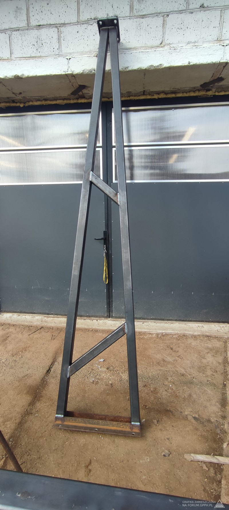

Jak tam pracuje ktoś czy na targach? Ja trochę grubszy temat na dzisiaj. Stelaż pod baner 3x2 z nogami ok 3m. Rama 60x60x3 wypełnienie z 60x40x2
ZU-Met robiłem podobne i większe.
