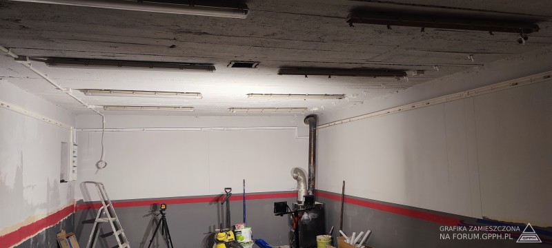

ZU-Met pięknie wyszło 👍👍👍
Hipcio dzięki 👍

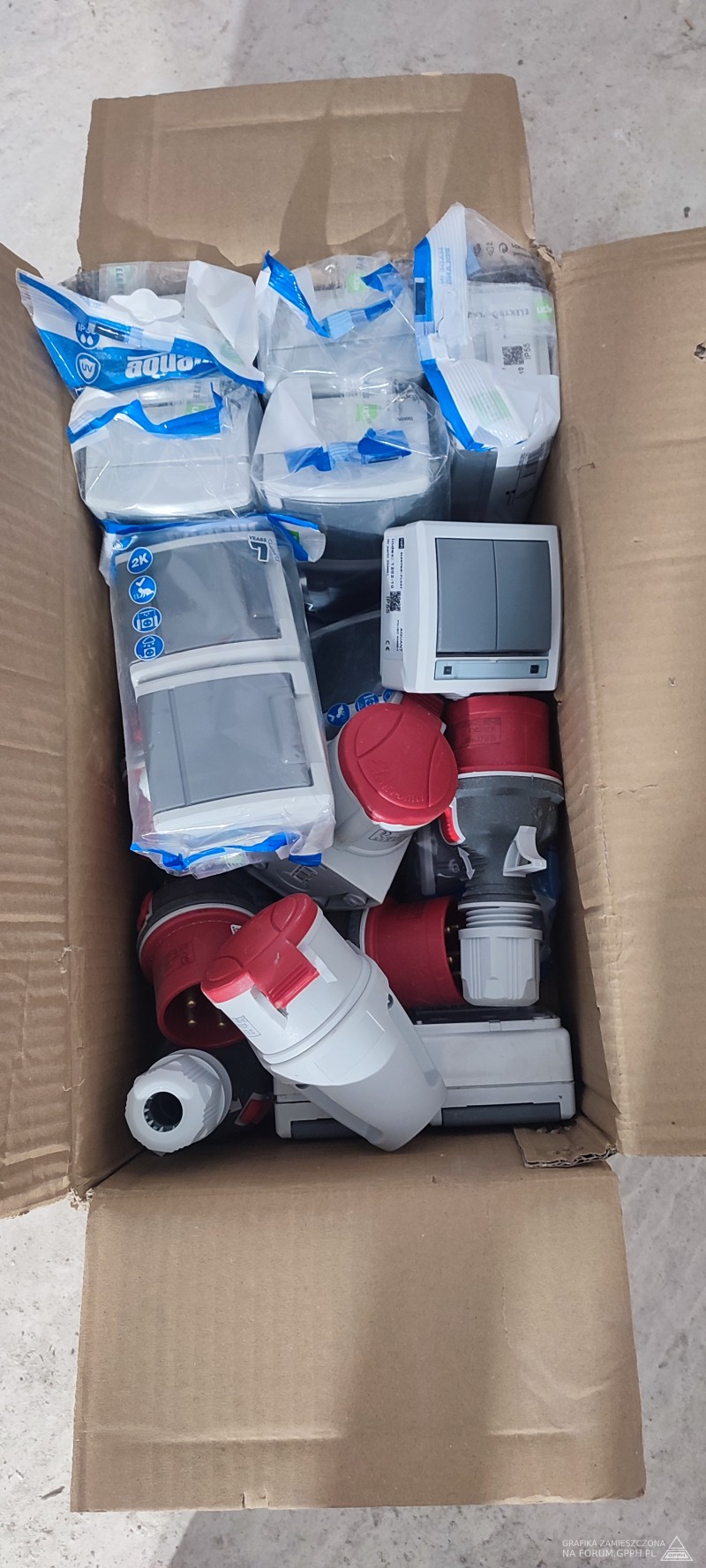

Lampy zamontowane elektryka tez juz zaczęta, wszystko czeka w pudełku na montaż. @Boguslaw będzie ok? 😁

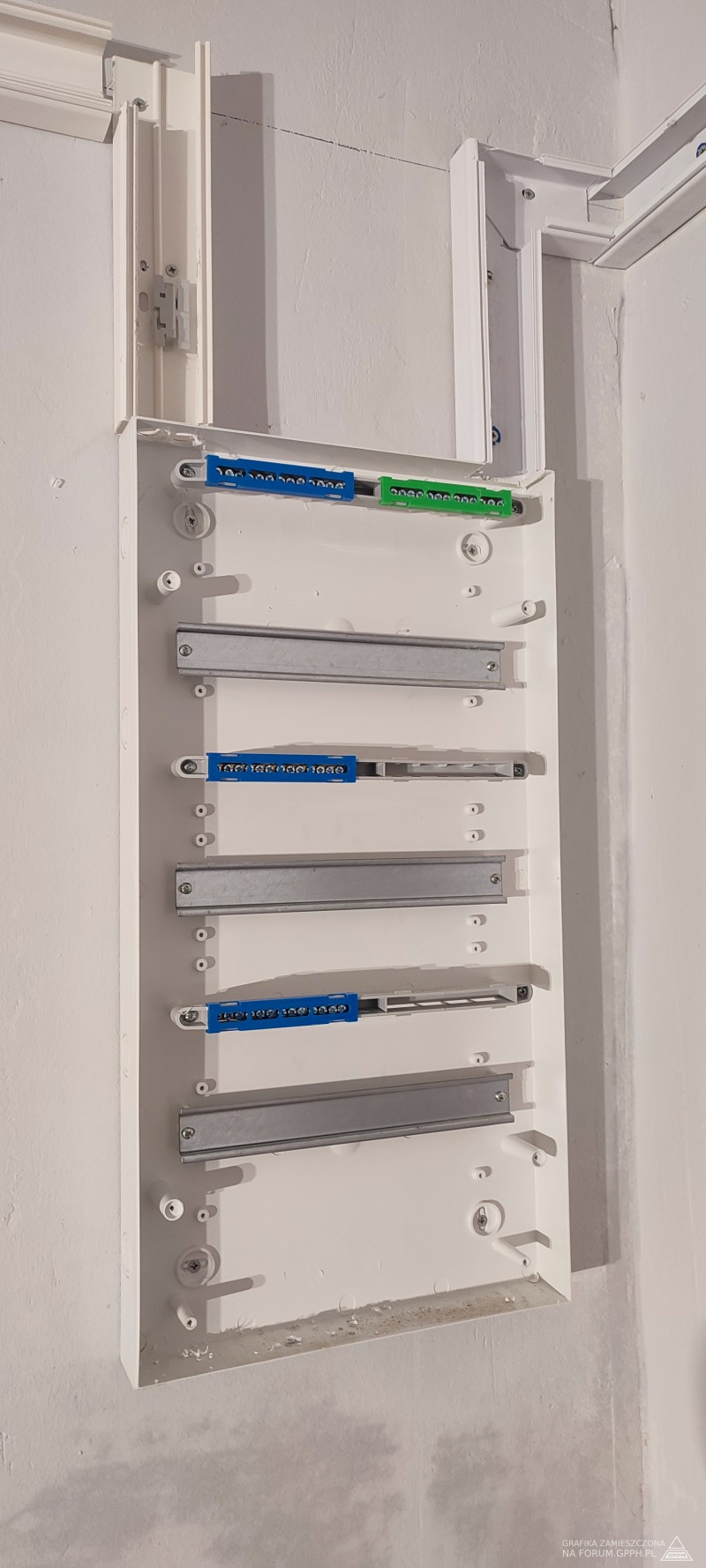

ZU-Met osprzęt jak najbardziej, sam składasz rozdzielnie

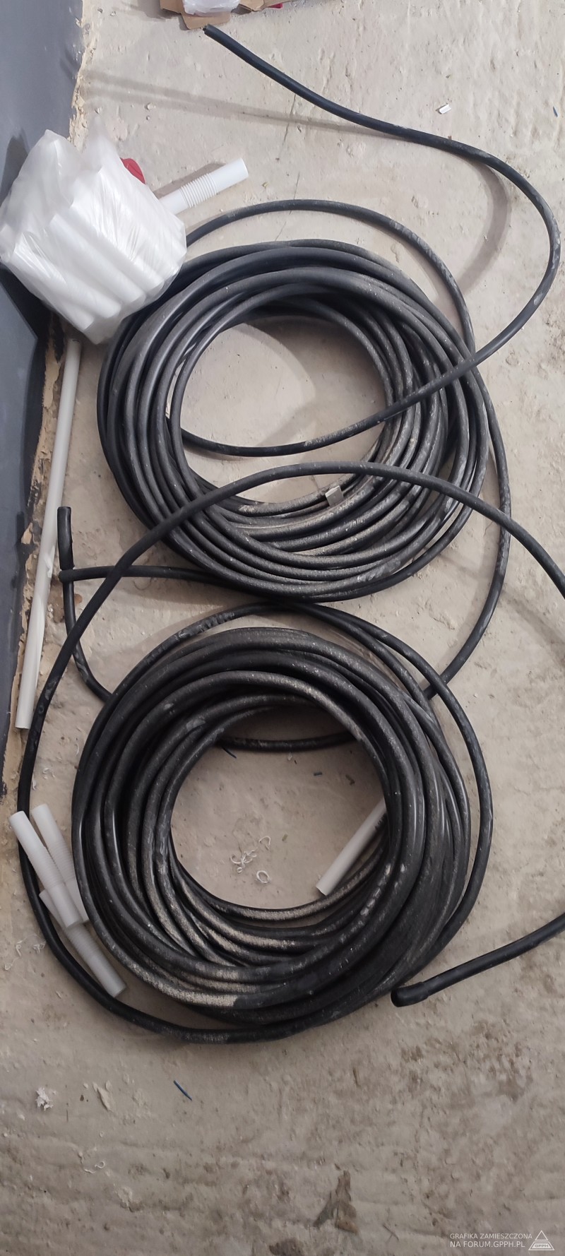

Boguslaw nie, znajomy mi to wszystko robi. Zasilanie do skrzynki 5x6 gniazda 5x4 a gniazdka 3x2.5.
ZU-Met ok wszystko ksiazkowo
Boguslaw Te 5x4 to nie za grubo?
ZU-Met jest ok
ZU-Met robisz dla siebie to ma być grubo żebyś później nie żałował że przy oszczedziles kilka złotych a jest za mały przekrój i np tokarka nie chce śmigać lepiej dać z zapasem
Boguslaw Bo teraz mam w większości 4x2.5 i ogólnie nic się nie działo to trochę na ta 4 zrobiłem duże oczy jak kupił 😂
ZU-Met co mu tam przecież nie płaci 🤣🤣
ZU-Met w warsztacie ma być 5x4 i kropka, my w mieszkaniach do indukcji 7kW ciągniemy płaski przewod 5x2,5 ale to jest deweloperka i tak robią wszyscy, to jest prywatny warsztat i powinno być 5x4 bo robisz to dla siebie na lata😀

Boguslaw ja jak wymieniałem instalacje to zawsze wstawiałem 5x4 do indukcji. Nawet 5x6 jak daleko od rozdzielnicy.
