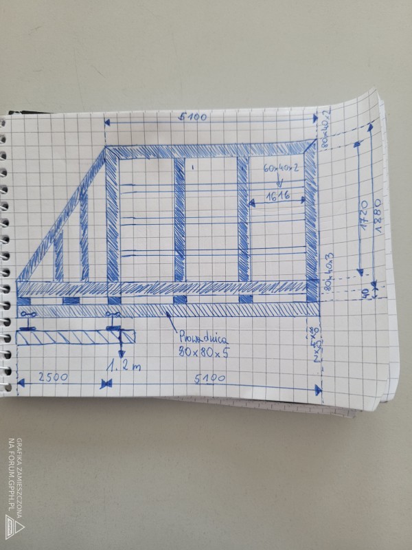

AkamanoxD bramy nie robilem ale czesto widuje takie na ocynkowni. Brama jak pod panel i sa przyspawane plaskowniki 20x4np w kt贸rym jest gwint w zale偶no艣ci jaka blacha.
ZU-Met Jak my艣lisz b臋dzie okey ?
AkamanoxD specjalista nie jestem ale co wnosi dwa pionowe profile na ogonie ?
AkamanoxD zalezy jaka blacha w wype艂nienie ale my艣l臋 ze powinno byc ok. Co do ogona to daj lepiej dwa na ukos wzd艂u偶 tego najd艂u偶szego bo ogon pracuje na rozci膮ganie a taki pionowy to statysta do wygl膮du
Dzochar91 my艣l臋 偶e bardziej jeszcze usztywni ten ogon a Ty co my艣lisz?
Dzochar91 呕eby ogon pusty nie by艂. Jedni daj膮 pionowo drudzy w poprzek albo ze, skosa
Stal-Fun馃 偶eby pusty nie by艂 hmm
ZU-Met dok艂adnie

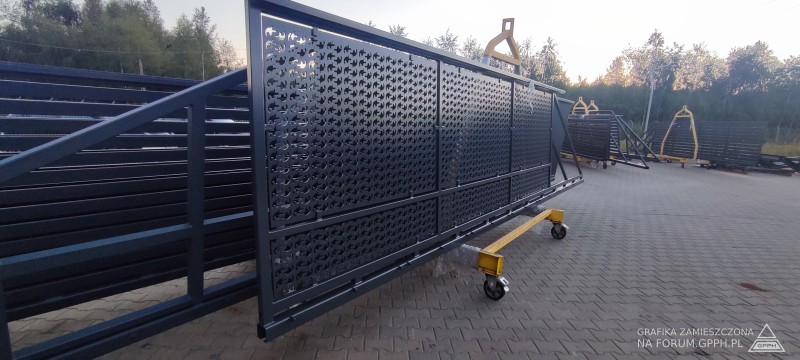

W ko艅cu! Dotar艂o! Dzi臋kuj臋 @GPPH
AkamanoxD Gratuluj臋 馃挭馃憤Jaki wymiar sto艂u?
Stal-Fun 3000x1480x200 Wersja PRO
AkamanoxD No to grubo 馃挭馃挭馃挭
AkamanoxD no to艣 Pan pojecha艂 na maxa chyba dotacja by艂a 馃ぃ
