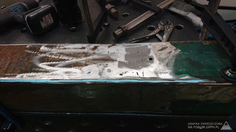

Boguslaw Wiem widziałem .
Boguslaw Ten ścisk to prawie nowy chyba bo u mnie trochę juz ma odgniecenia od stołu.
Poskładane
ZU-Met dlaczego dziwne pytanie?
Dzochar91 on się zawsze czepia, ja już przywykłem. I nie czyści rdzy 😀😀😀😀
Dzochar91 No bo o jaki kąt Ci chodziło? Prosto krzywo i tak będzie trzymał 🤣
Boguslaw wcale się nie czepiam 🙂 no nie czyszczę bo mam od tego ludzi 😃
ZU-Met No bo ja np widziałem gdzie ścisk był przyspawany pod lekkim kątem do Pina
ZU-Met bogata firma z Radomia a w Mielcu na lotnisku amerykańcy bazę zrobili nie wiem jak my pojedziemy do GPPH 18tego marca
Boguslaw w Zamościu na lotnisku też rozbili bazę i na poligonie obok zamoscia też coś się po rozkładało
Dzochar91 piny nie są pasowane i cały ścisk się odchyla jak go dokrecasz więc nie wiem po miał by być spawany pod kątem
Boguslaw właśnie a tych co widziałem po dokręceniu jest w pionie idealnie
Boguslaw Ty masz stół w wersji PLUS powiedz mi pasują do niego trzpienie montażowe konkurencji?? Bo oni z tego co wiem mają piny nie 24 tylko 23 jeśli chodzi o grubość z narzędziem. Chyba że masz tylko od nich trzpienie.
Pasowne do otworów miało być
Dzochar91 Nawet bessey ma na prosto i w sumie wszystkie co widziałem tak mają 🙂
Aż może jutro na Radomskie pojade nasze słynne lotnisko na całą Polskę razem ze stadionem 🙂
ZU-Met Ja jak spawalem sciski do pinow to z 1,5 stopnia przechylalem do przodu. Po docisnieciu ściska masz go na prosto
Stal-Fun no to o tym piszę, wreszcie ktoś też tak zrobił 😁😁
Stal-Fun Ale tak możesz zrobić na zwykłym. Obrotowy musisz miec na prosto
