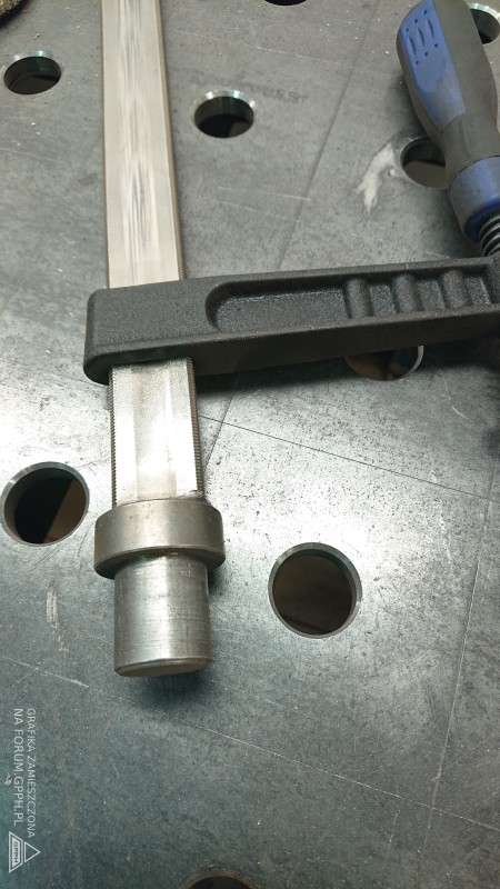

Boguslaw Wrzuć zdj Ori ścisku z gpph chodzi o kąt z pinem
Dzochar91 Prostopadle jest, proszę
Boguslaw dziwne pytanie a w jakis ktoś widział inaczej ?

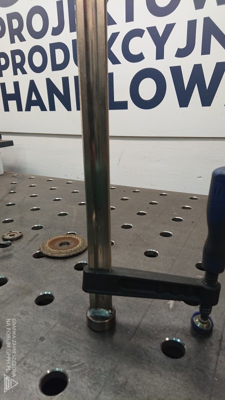

Poskładane
Dzochar91 on się zawsze czepia, ja już przywykłem. I nie czyści rdzy 😀😀😀😀
Dzochar91 No bo o jaki kąt Ci chodziło? Prosto krzywo i tak będzie trzymał 🤣
Boguslaw wcale się nie czepiam 🙂 no nie czyszczę bo mam od tego ludzi 😃
ZU-Met No bo ja np widziałem gdzie ścisk był przyspawany pod lekkim kątem do Pina

Dzochar91 piny nie są pasowane i cały ścisk się odchyla jak go dokrecasz więc nie wiem po miał by być spawany pod kątem
Boguslaw właśnie a tych co widziałem po dokręceniu jest w pionie idealnie
Boguslaw Ty masz stół w wersji PLUS powiedz mi pasują do niego trzpienie montażowe konkurencji?? Bo oni z tego co wiem mają piny nie 24 tylko 23 jeśli chodzi o grubość z narzędziem. Chyba że masz tylko od nich trzpienie.

Dzochar91 Nawet bessey ma na prosto i w sumie wszystkie co widziałem tak mają 🙂

ZU-Met Ja jak spawalem sciski do pinow to z 1,5 stopnia przechylalem do przodu. Po docisnieciu ściska masz go na prosto
