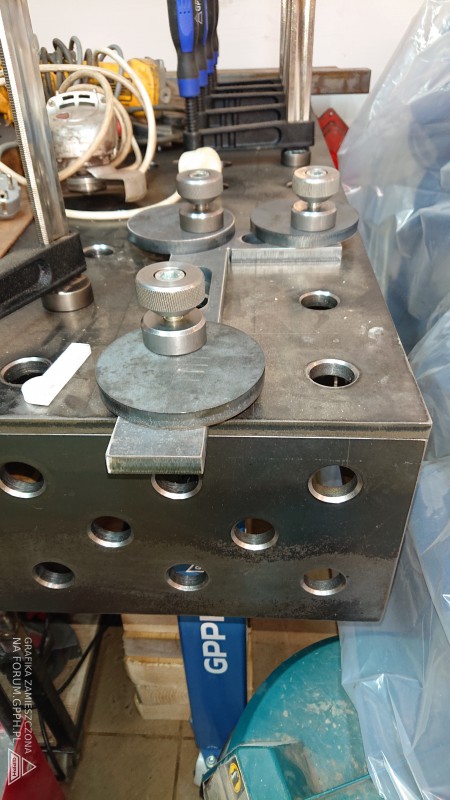

          A tu kpl. Zabawek którymi w zimie operowałem
              Poziom 1032
            Jak tak poskładam to trzymają
                  Poziom 1079
                Boguslaw Jaką masz grubość blatu stolu i narzedzi i jaką blache podlozyles
                      Poziom 1032
                    Stal-Fun stół 12albo 13mm narzędzia podobnie i podłożyłem drugie takie samo czyli 24mm narzędzia i stół 12 choć powinien mieć 13mm

                        Boguslaw To jak kupowałes to nie bylo podane pod jaką grubość stolu i narzędzi? 12 a, 15 to jest roznica i piny nie będą pasować do obu
                              Poziom 1032
                            Stal-Fun we wtorek będę dzwonił do typa

                                        Boguslaw Dzwon i niech Ci wymieni a te oddaj gdzieś sobie sprzeda
                                          Stal-Fun o ile będą mieć inne bo cena powala na kolana

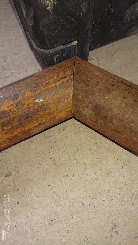

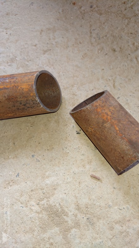

                                            Pierwsze ciecie nową maszyną
                                              Wygląda całkiem ładnie
                                                Boguslaw Sprawdź na profilu 100/100 jak ciecie wygląda
                                                  Stal-Fun dobrze szefie dziś sprawdzę, dałem ciała wczoraj bo chłodziwo do Piły rozcienczalem w ciepłej wodzie i ser się zrobił ha ha
                                                    Boguslaw No ścieło się chlodziwo
