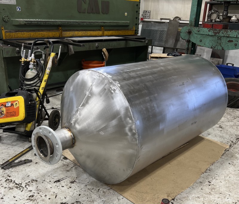

suszi8512 tych dużych.ja w większości zajmuje się rurami i tego typu rzeczami i tak zastanawia mnie spawanie takiego zbiornika bo idzie to raczej bez gazu formującego jak przy rurach?
Darioo spawamy w tandemie albo plazma z osłoną formująca
Darioo a ścianki są różne od 2mm do 15 zależy od zapotrzebowan klienta
suszi8512 dzięki za odpowiedź.zastanawialo mnie to jak wygląda spawanie takiego zbiornika od wewnątrz.
Darioo teraz mamy blachę z miedzią i spawamy wg zaleceń pojedynczo z jednej i z drugiej strony
suszi8512 fajna sprawa😁ja właśnie klepię mniejszy zbiornik pod separator ale to bd tylko przepływowy więc chcieli żeby spawać tylko z zewnątrz.u mnie większość robót to rury dlatego byłem ciekaw jak wygląda to przy dużych zbiornikach

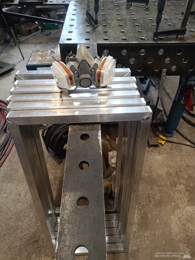

ZU-Met oczywiście że jest na większą skalę zawsze zakładam do aluminium
