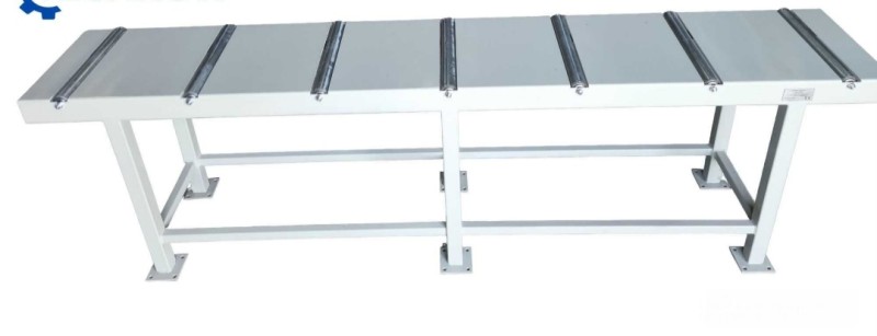

Lutek Ok dzięki 😉 a dostawki max 50 cm czy krótsze?
Lutek jaki tu masz rozmiar z dostawkami i bez?? 😀 brat.mnie.meczy to.moze podobne .u zrobię
STALVAR ten stół ma 160 cm plus dostawki po 50 na stronę

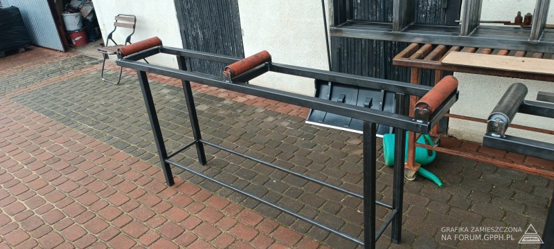

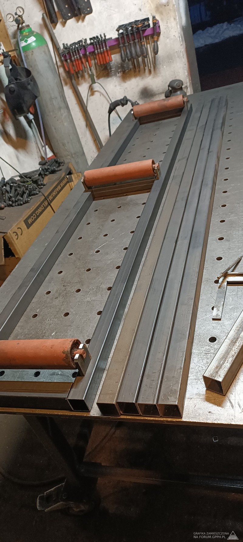

Dziś trochę dla siebie regał na stal i zaczolem materiał przygotowywać na stoły z rolkami do piły chce zrobić 3szt po 2m na dwóch po 3rolki a na jednym będzie 5rolek przed samą piła jak jutro zrobię dodam foty 😉
Lutek jak to bedzie przy samej pile to za duża odległość trochę.
ZU-Met przy pile będzie 5rolek taki z 3 na końcu będzie

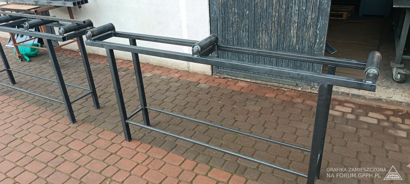

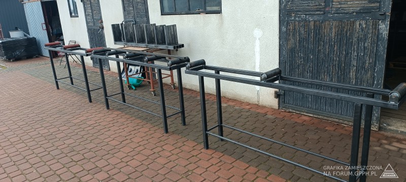

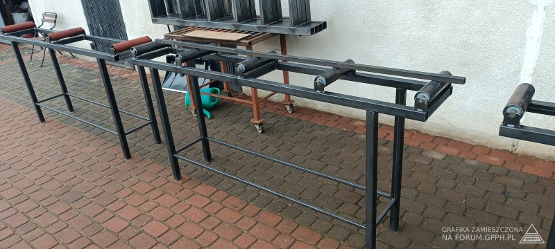

Tak się prezentują jeszcze przed malowaniem 😉
Lutek kawał dobrej roboty też będę robił tylko coś w tym stylu 😁

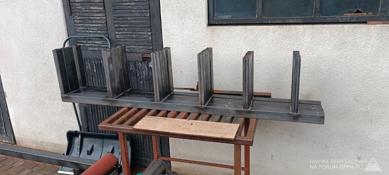

A tu regał na stal będzie dokręcony do ściany
Lutek też tak mam regały zrobiony

Tak się prezentują dostawki przy blacie 😉
Lutek No spoko 😀
