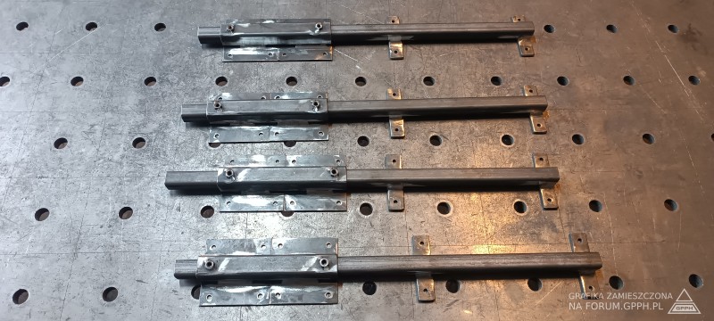

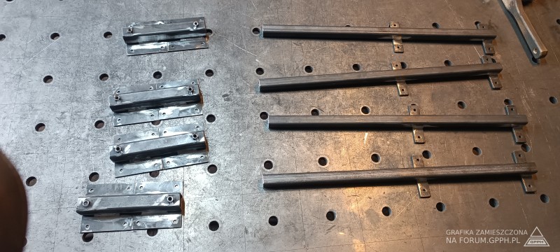

suszi8512 a robię kawałek profila 25252 pod blat dokrecam w nim dwa gwinty na pokrętła a na dostawcę profil 20202 dokręcony oczywiście po dwie szt na stronę i wzywam jedno w drugie potem pokrętłami dokrecam i jest spoko😉 nie mam zdjęć od spodu ale w tym tyg będę też robił z dostawkami to wrzucę jak to wygląda u mnie 😉
