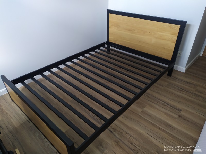

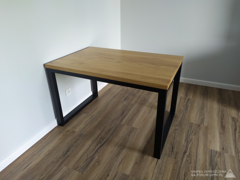

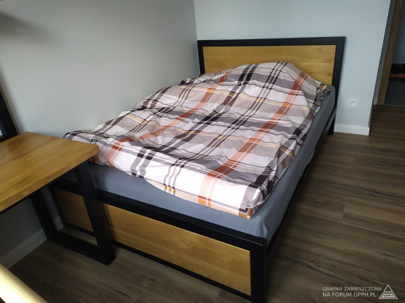

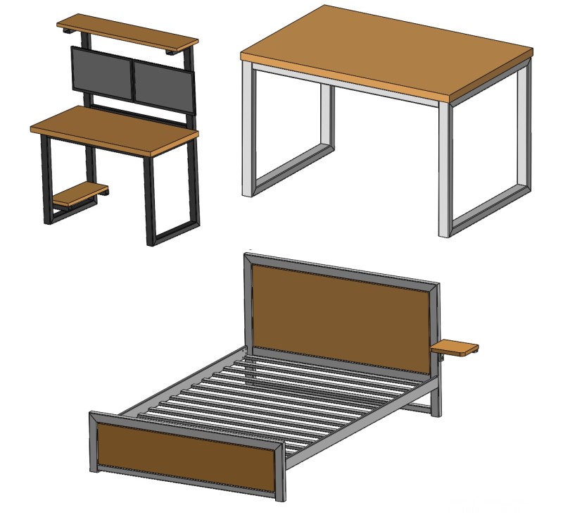

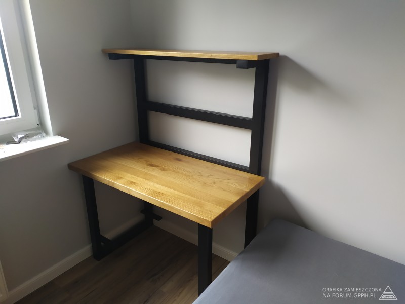

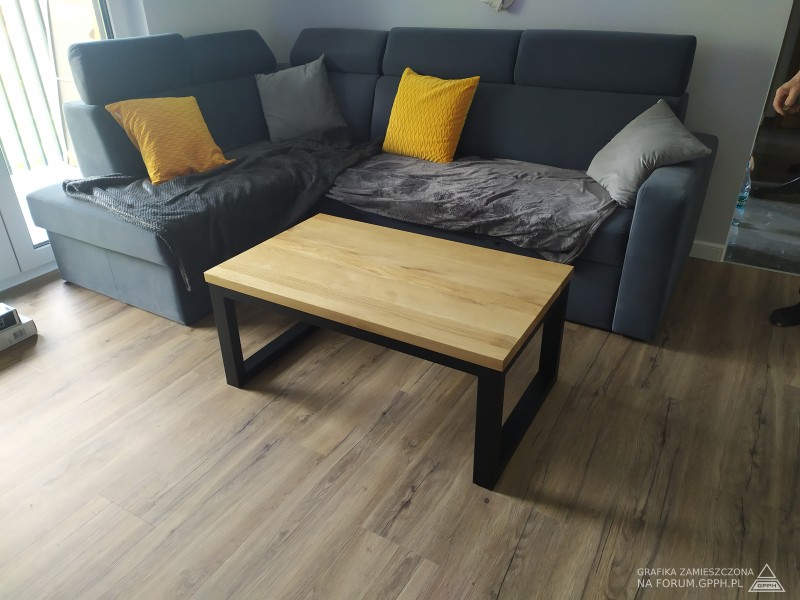

Zaprojektowałem i wykonałem również inne meble do mojego gniazdka. Szczególne dzięki dla @Stal-Fun za inspirację do wykonania łózka 🙂
MEWPW Super 👍🙂 Cieszę się że mogłem pomóc 🙂👍
