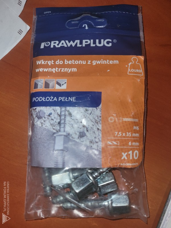

Panowie pytanko mam montowaliście barierki wewnętrzne taka kombinacja??? bo ja zamierzam ale też nie chce się z tym wkopać 😀
STALVAR co to za twór, pierwszy raz widze coś takiego
ZU-Met Dzisiaj zakupiłem w castorama lubię nowe rozwiązania a projekcik nowy mam do zrealizowania i myślę jak zrobić mocowanie dyskretne 😀 wkręty do betonu są też z gwintem wewnętrznym o rozmiarze m6 ,m8 ,m10
STALVAR a dajesz maskownicę na slupki? te kołki to takie bez koszulki chyba, raczej bym nie zaryzykował z balustrada
STALVAR Rawplug to marka z mojego rejonu dawna fabryka śrub Łancut 😀 13 km ode mnie
ZU-Met w tym projekcie nie ma do czeko dac maskownicy bo wszystko chce zamontować przez profil i plaskowniczek 💪👍😀
STALVAR to ja bym nie kombinował tylko dal śrubę dwugwintowa m8 a na górę nakrętka kołpakowa. A jak nie to nierdzewne m8 i na chemię.
ZU-Met tylko przy m8 jaka szerokość minimalna profila ? Ja ma szerokość 2 cm więc wg mnie odpada m8 bo ma szeroką główkę 🤔
