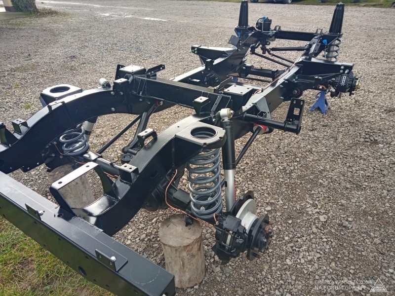

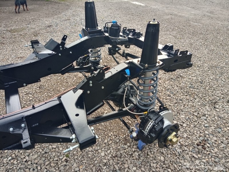

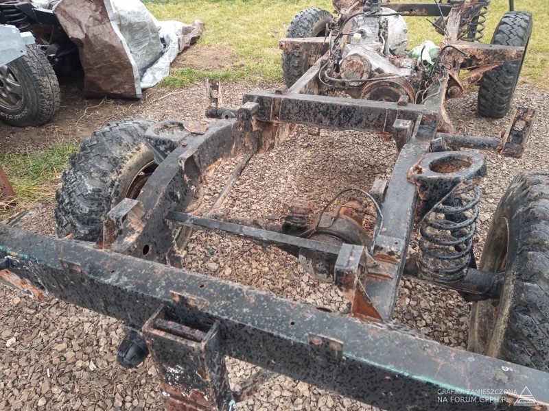

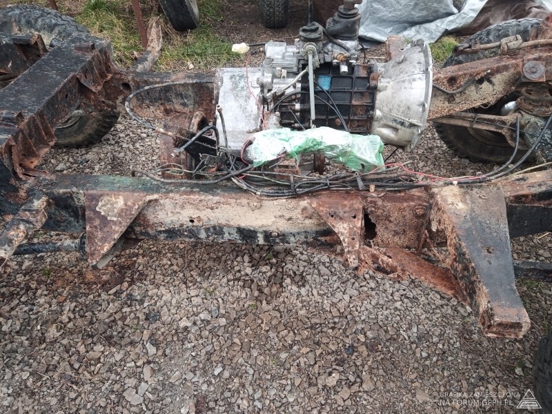

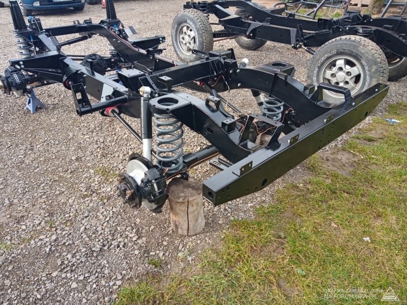

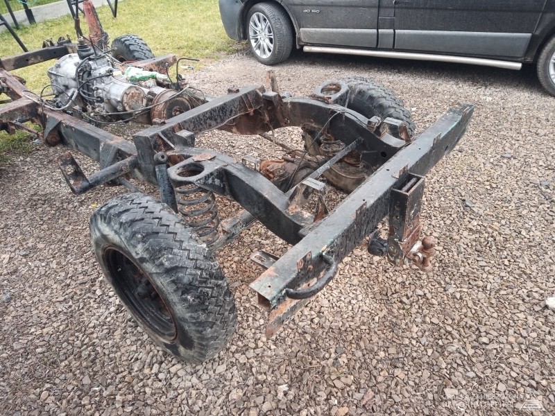

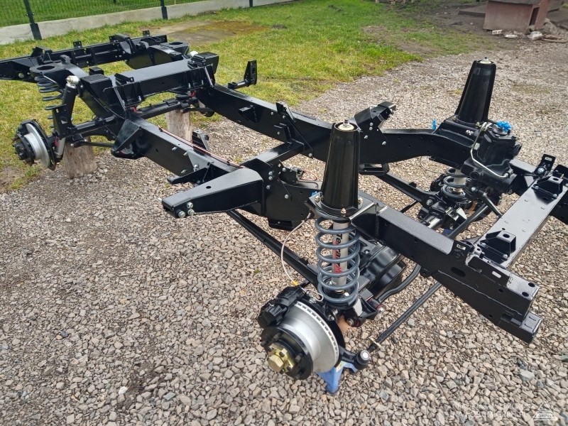

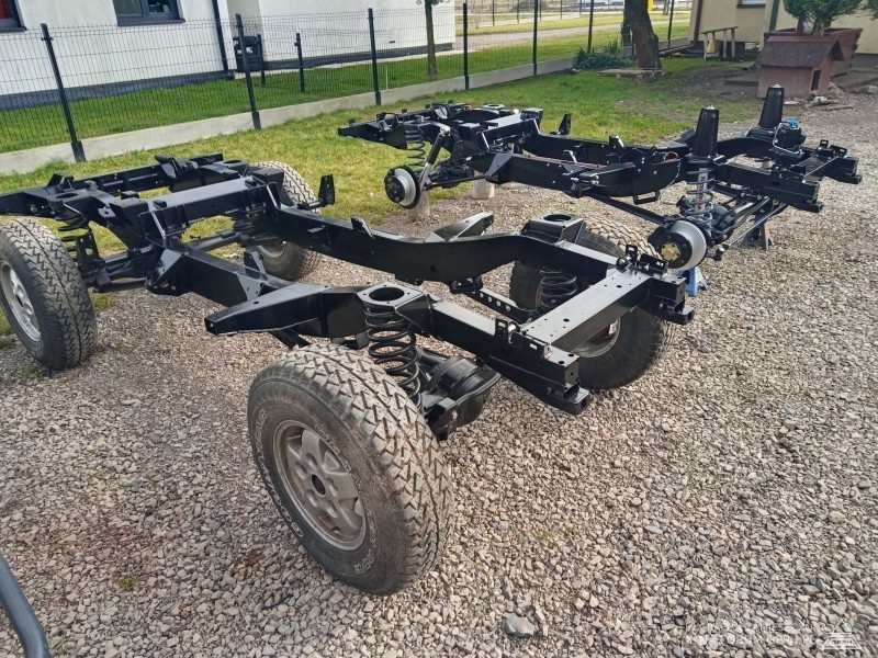

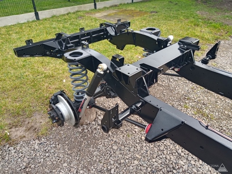

Nie tylko rajdami cz艂owiek 偶yje 馃檪 Pe艂na regeneracja podwozia Land Rover Defender 90. Nowa rama, wszystkie podzespo艂y 艣rutowane i malowane, ca艂o艣膰 z艂o偶ona na nowych cz臋艣ciach. Teraz ju偶 pozostaje zak艂ada膰 ko艂a , serce i zabudow臋 馃檪
WParylak pi臋kna robota馃憤
Boguslaw patrz i si臋 inspiruj 馃槈 艂ada czeka
liteq lada nie ma ramy 馃ぃ馃ぃ

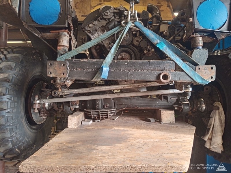

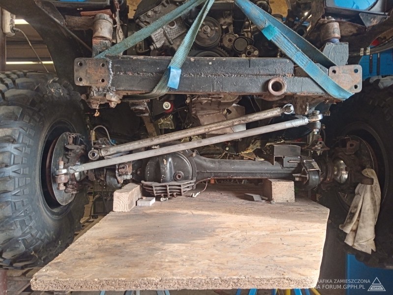

Defender Defenderami, walka z samurajem trwa. Dzi艣 ustawili艣my dr膮偶ki przednie, jak zwykle, ciasno ale cieszy to 偶e b臋dzie si臋 dobrze prowadzi膰. Jutro ci膮g dalszy z uk艂adem kierowniczym
Dzi艣 zrobione "zasilanie" sprz臋g艂a, nowe stalowe przewody paliwowe, dr膮偶ki kierownicze i ma艂a korekta przodu, wycinamy zb臋dne 偶elastwo, poprawimy k膮t natarcia.

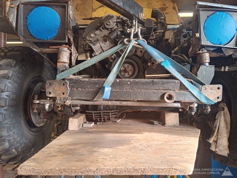

Sznureczki rozwieszone, korekty porobione, b臋dzie si臋 dobrze prowadzi艂
R臋czna analogowy tokarka zrobi艂a swoje 馃槀ale dzia艂a wi臋c nie jest g艂upie
WParylak te uniballe jako艣 s膮 smarowane? Jakie艣 uszczelnienie? Bo w tym miejscu to co rajd b臋dzie pe艂no syfu w 艣rodku
