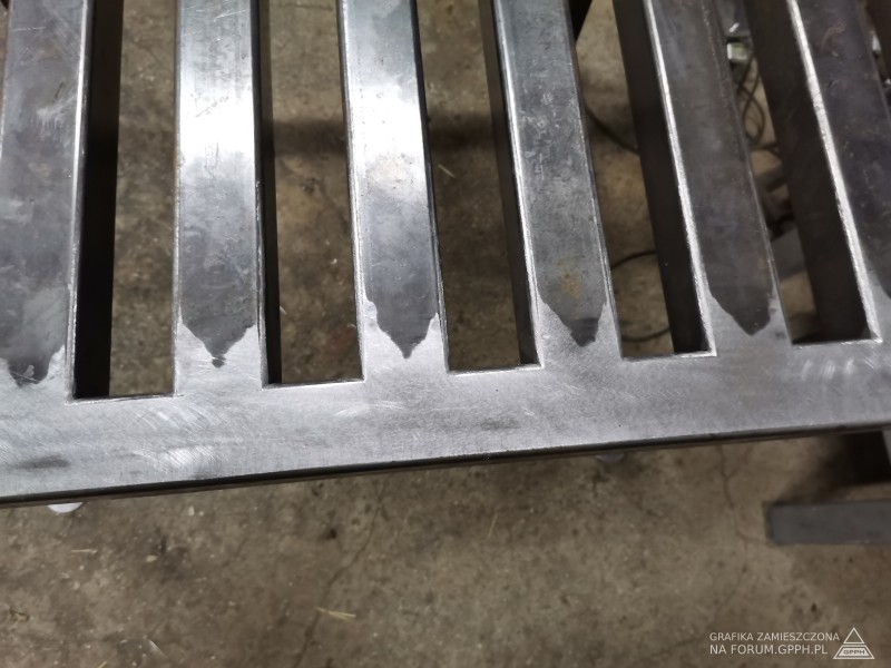

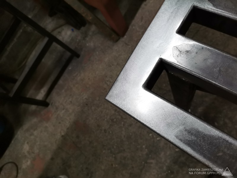

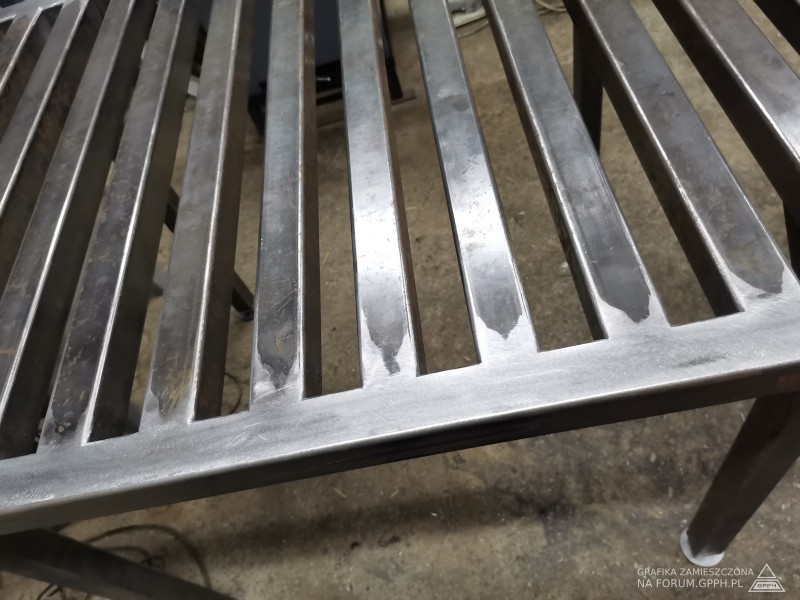

Projekt stół warsztatowo spawalniczy uwazam za zakończony. Będzie jeszcze recenzja w postaci krótkiego filmu ale to jutro.
Krotki opis i podsumowanie projektu Stół spawalniczy warsztatowy 😉

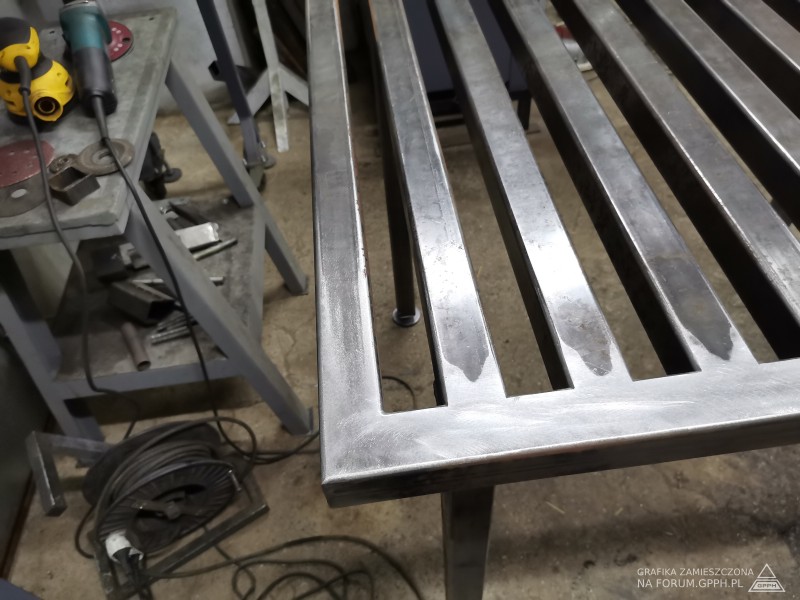

Jak ustawiałeś szczeliny? Masz przymiar czy każdy z osobna trasowałeś od miarki?
Fander Mam przymiar regulowany
Stal-Fun mógłbyś pokazać?
Fander Pewnie

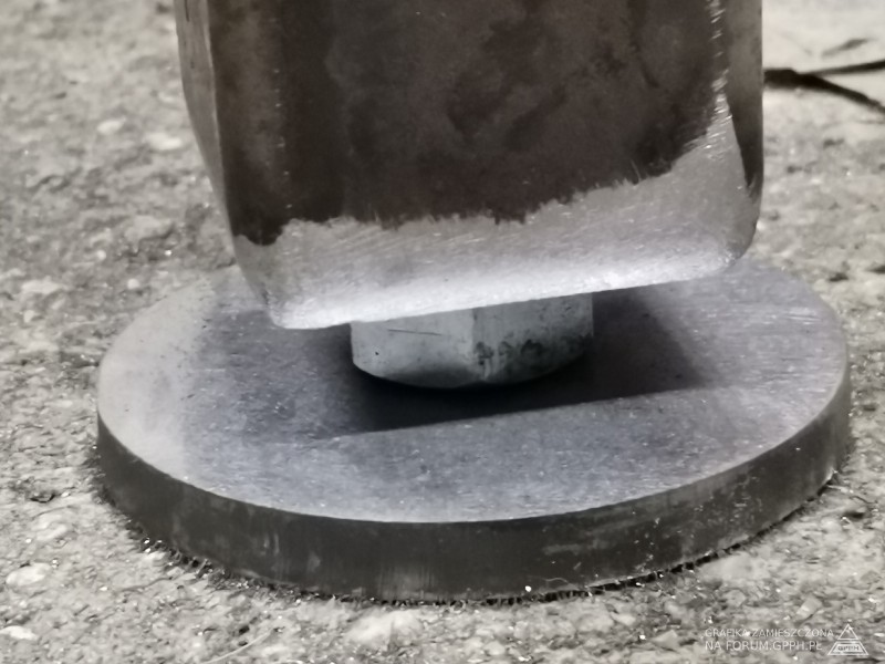

Fander Takie coś jeszcze nakrętki kontrujace muszą być
Stal-Fun proste, a robi robotę. Szkoda, że nie miałem takiego jak swój robiłem. Przy prlfilu 40 niestety, ale uciekło kilkanaście mm na końcu.

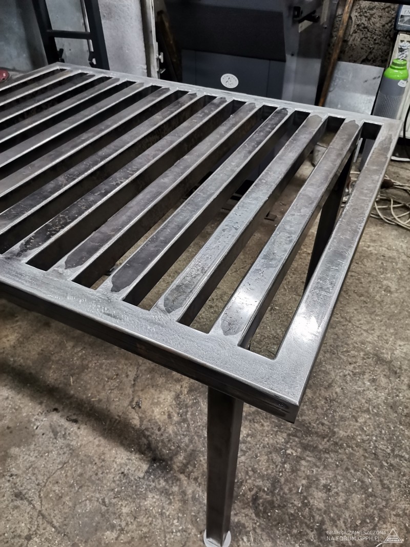

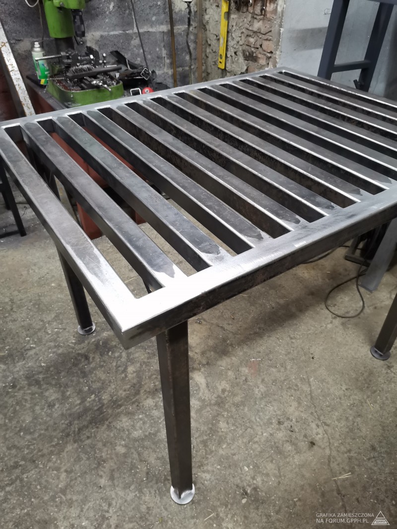

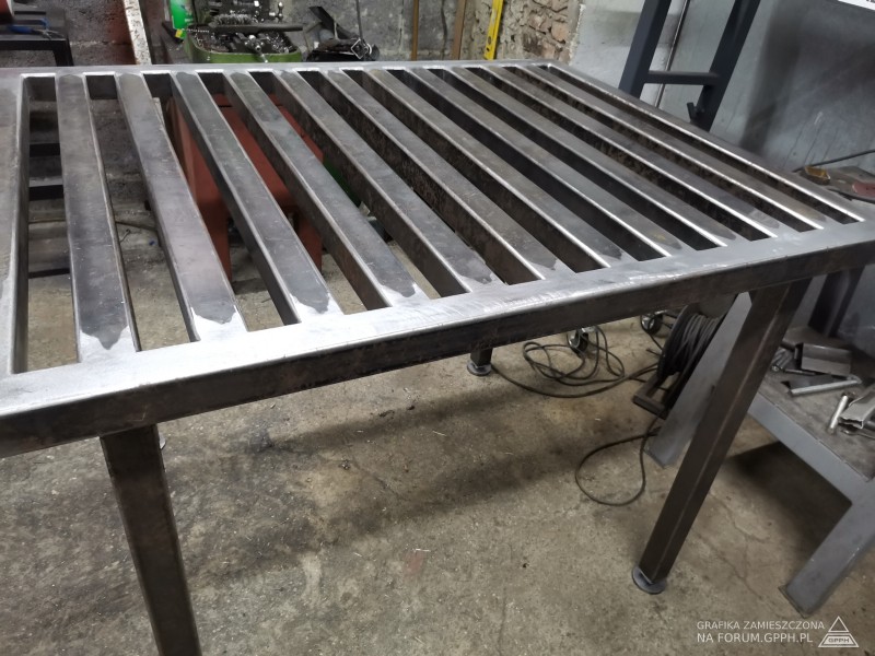

Stoliczek skończony 💪
Stal-Fun wygląda na kawał stołu
suszi8512 No to bardziej taka nieduża ława do salonu 😉

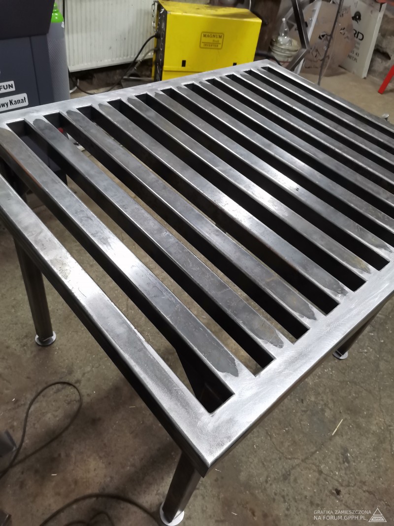

Stół warsztatowy spawalniczy pojechał. Klientowi życzę miłego użytkowania 💪👍
