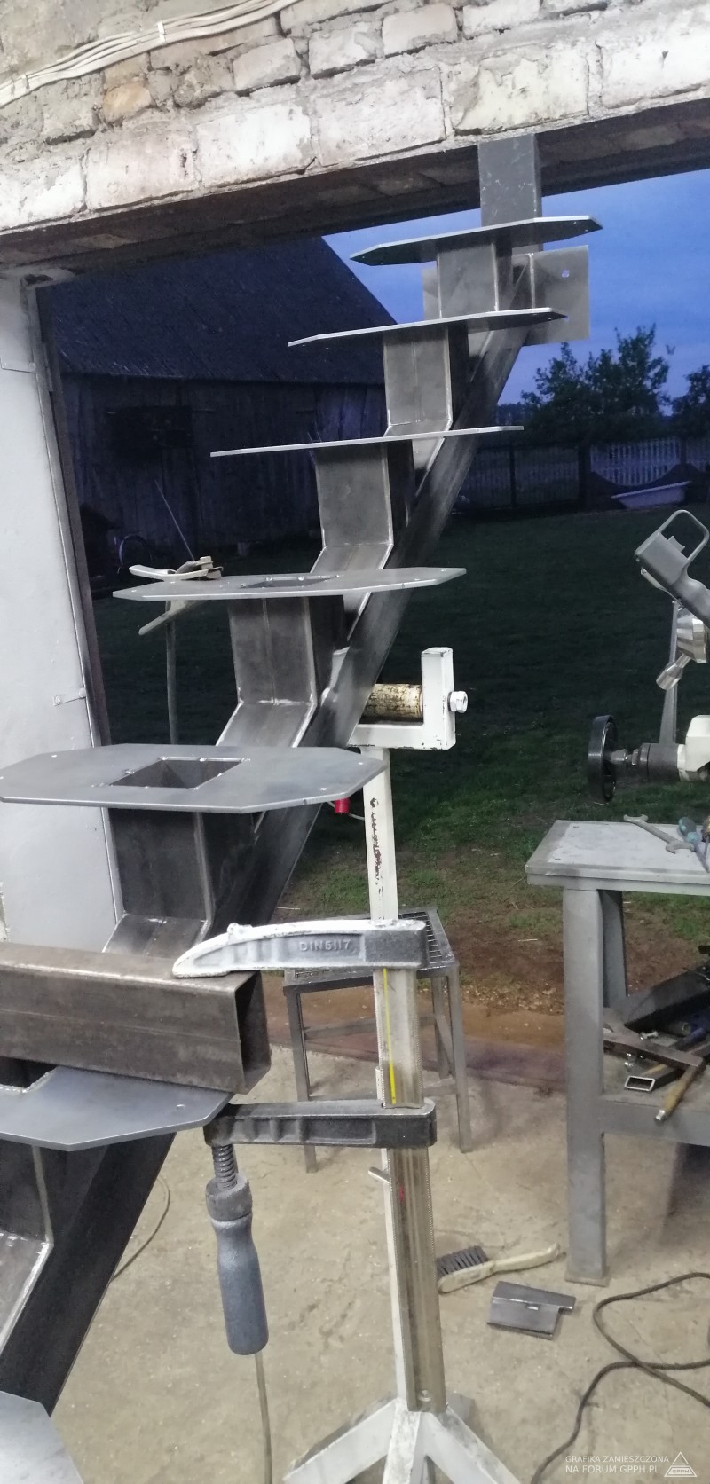

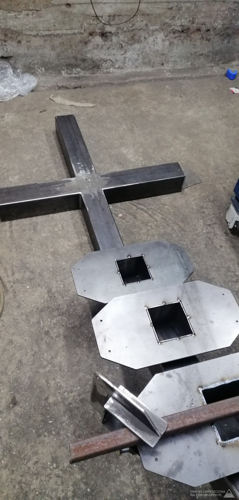

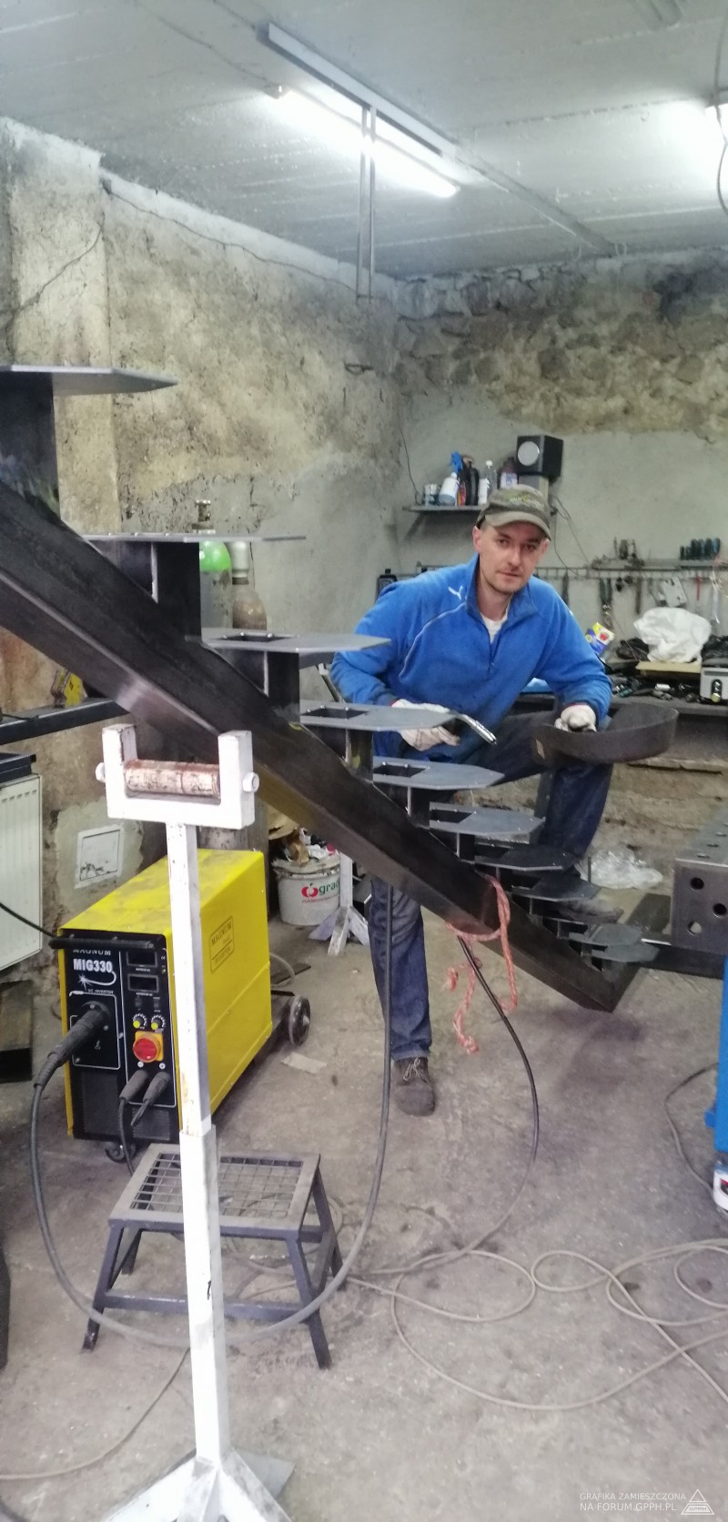

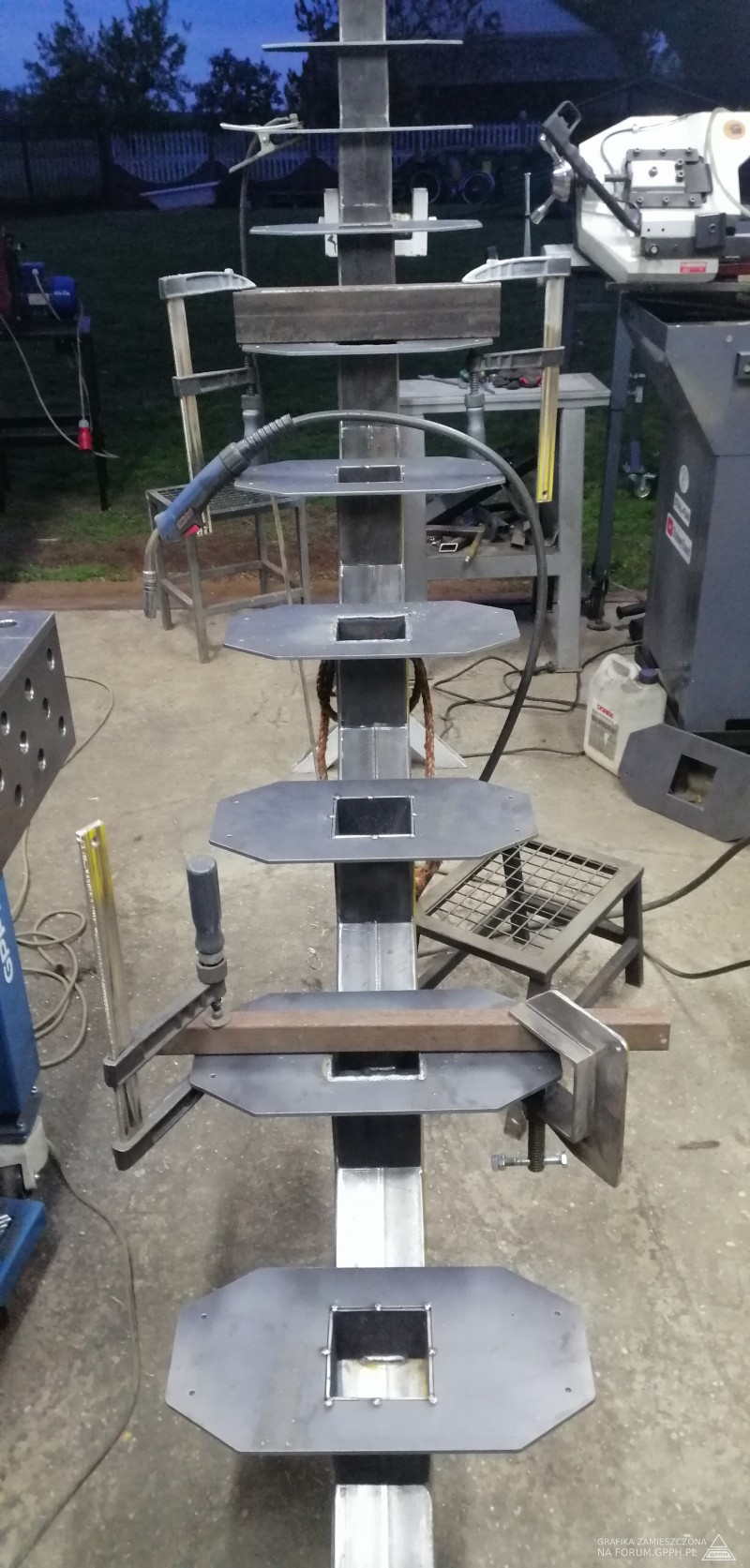

Jedziemy ze stopniami 💪
Stal-Fun to pewnie dobudówka do garażu będzie na pieterko 🤔
suszi8512 Nie. Normalne schody z zabiegiem będą. Montowane w domu

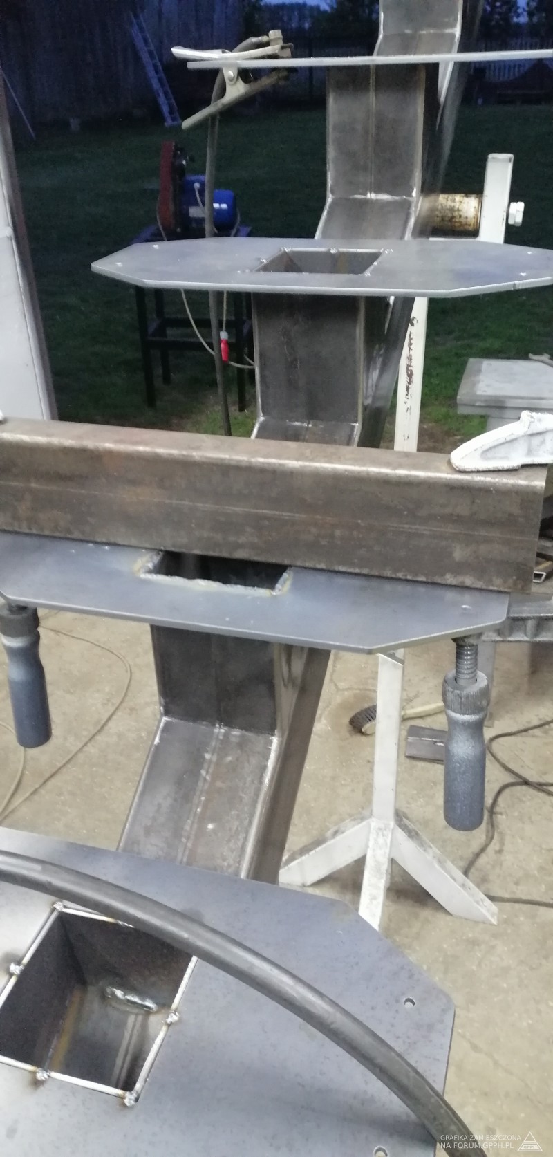

Super schody nie ma co. A ja dalej walce ze spalaniem. Tez bym chciał tak spawać ale co opornie idzie . I te krzywieniem przy spawaniu. Eh. Co to za profil ramy?
Tymek 100/100/3 mmm

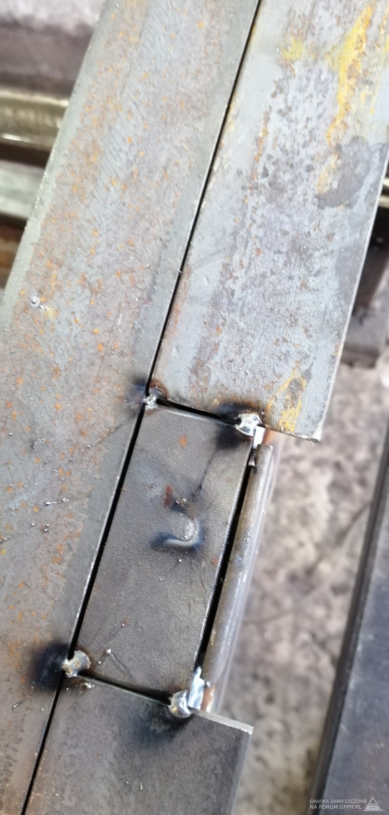

Ładna robota, spoina robiona na "sprężynkę"? Kółeczka? Przynajmniej mi taka wychodzi jak tak robię 😛 ładnie, powodzenia 🙂
Mlody_spawacz No coś w tym stylu. Jade di przodu i minimalnie się cofam
Stal-Fun pchasz uchwyt podczas spawania czy ciągniesz? Oraz uchwyt trzymasz pod kątem prostym przy spawaniu czy delikatnie pochylasz
Tymek Pcham pod kątem i delikatnie cafam uchwyt dzięki temu wychodzi taka łuska

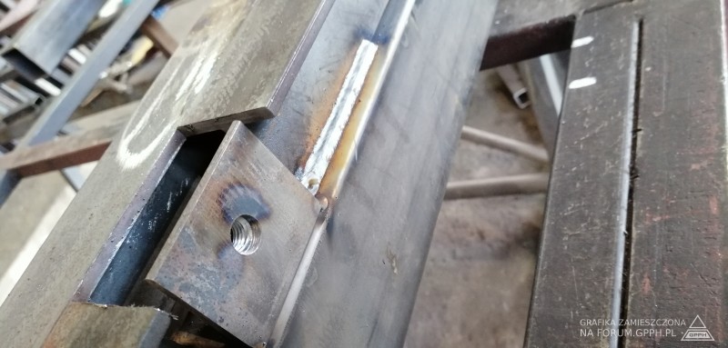

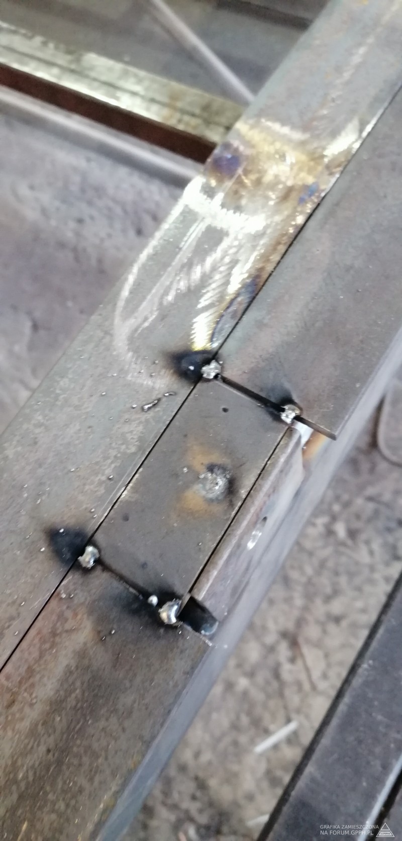

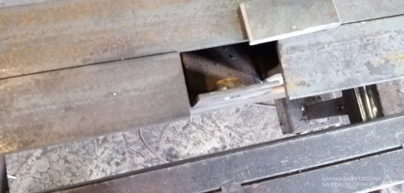

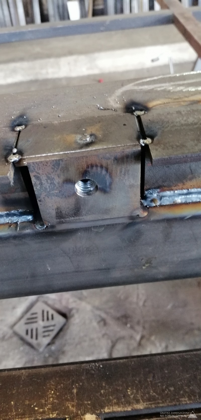

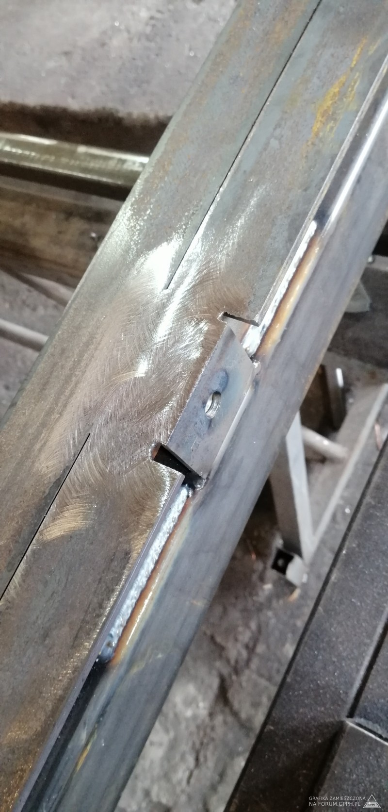

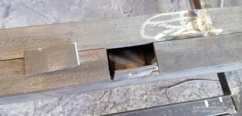

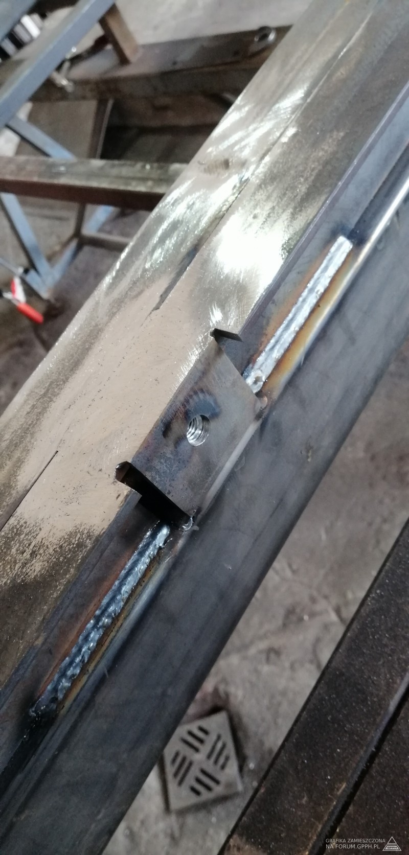

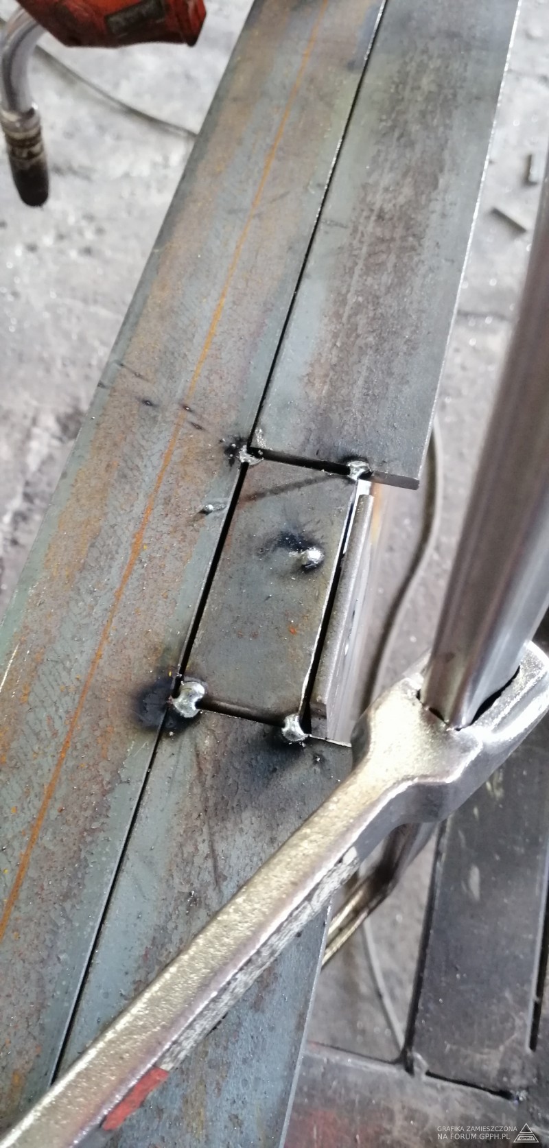

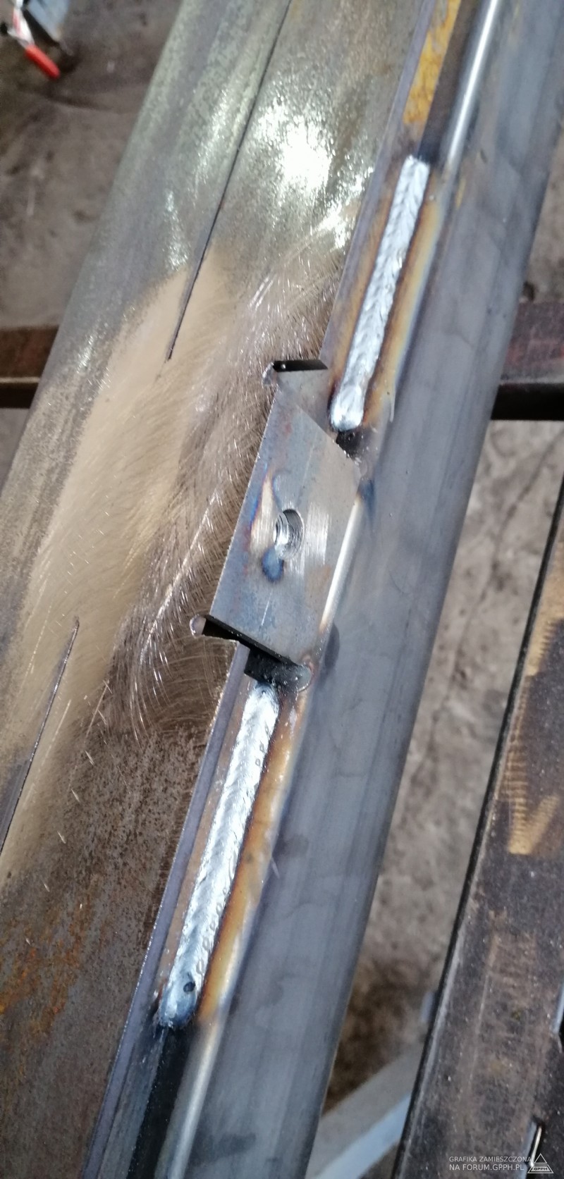

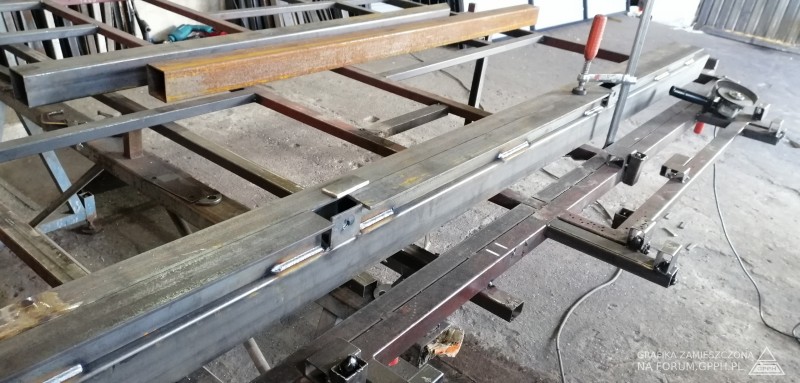

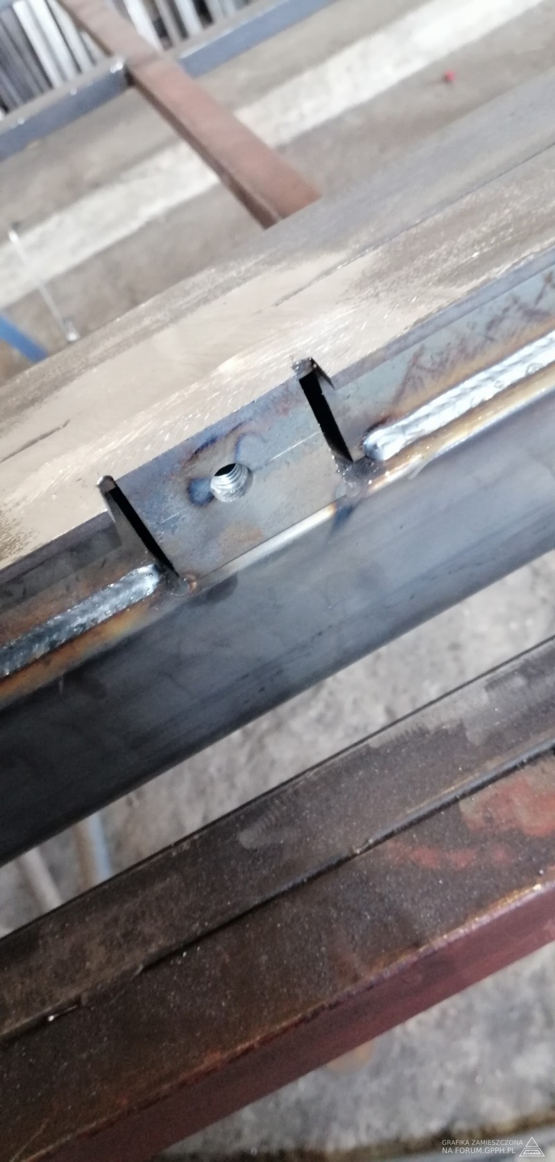

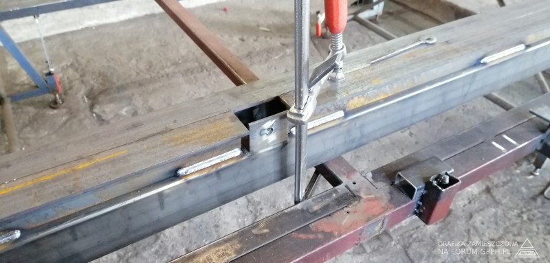

Dziś w pracy taka belka ramy pod drzwi przesuwne. Będą jeszcze słupy.
spoko masz jakieś poza szablonowe zastosowanie do nich??
Wojciech_Krzystyniak To znaczy napisz konkretnie
Wojciech_Krzystyniak To jest rama drzwi a otwory z nakretkami są żeby przykręcić prowadnice (szynę).
Kooperacja z Ir-ek Żukowski.Schody skończone i zamontowane. Niestety bez malowania i stopni ale klient tak chciał 👍💪Na szczescie kolega zrobił dwa zdjęcia bo moje się nie zapisały. 😒
Stal-Fun porządna robota.
Stal-Fun widać fach w ręku 🙂
Stal-Fun Super Robota 💪🏻
Stal-Fun Kawał schodów. Zdjęcia są. Ogłoszenie na olx i zaraz będą dzwonić po następne 🙂
Tymek Dzięki
Mlody_spawacz Bez przesady poprostu to lubię 😉Ale dzięki 👍
Czesio Dzięki. Pierwszy raz takie schody robiłem 🙂
Darko Narazie muszę odpocząć. A czy będą następne to nie wiem. Gietarka czeka do złożenia i parę drobnych robót
