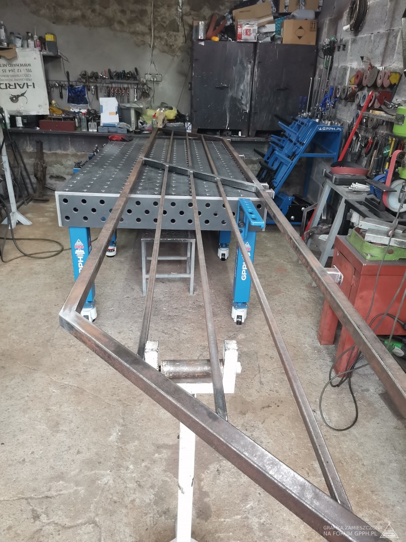

Darko Jak już kupisz to będziesz żałował że tak późno to zrobiłeś 🙂 praca jest na całkiem innym poziomie. W większości nie musisz sprawdzać przekątnej jak dajesz do krawędzi 🙂
ZU-Met 8 lat temu pracowałem w Niemczech na takich Sigmunda. Od 5 lat czyli od początku działalności prscuje na podobnym 300x150cm tylko 4 razy tańszym 🙂 Przekątną, już nie pamiętam kiedy mierzylem 🙂
Darko No i to jest właśnie najlepsze . Robisz bramę albo jakis stolik a przekątna w 1mm 🙂

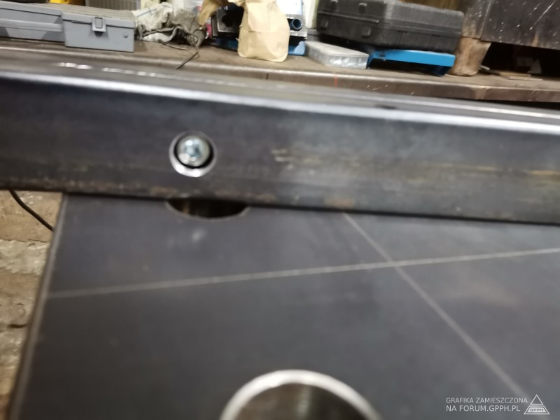

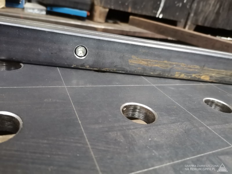

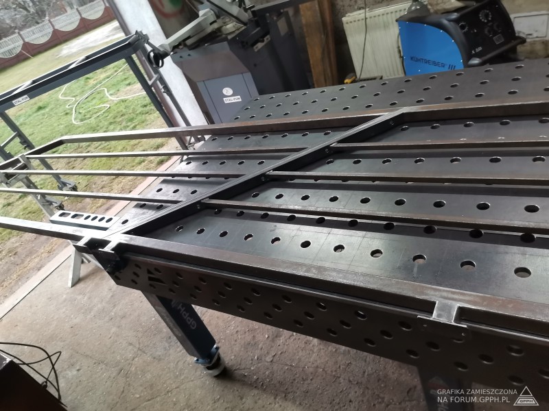

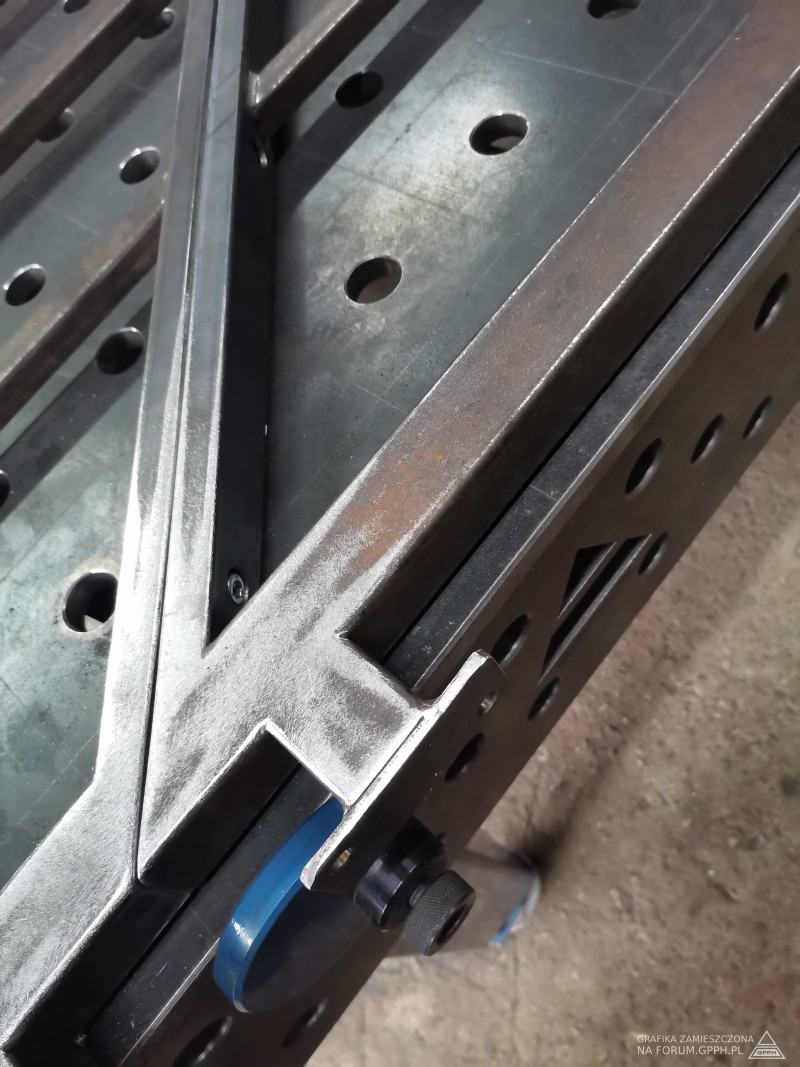

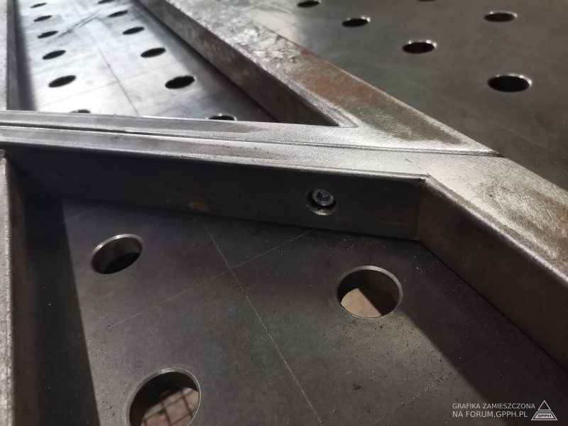

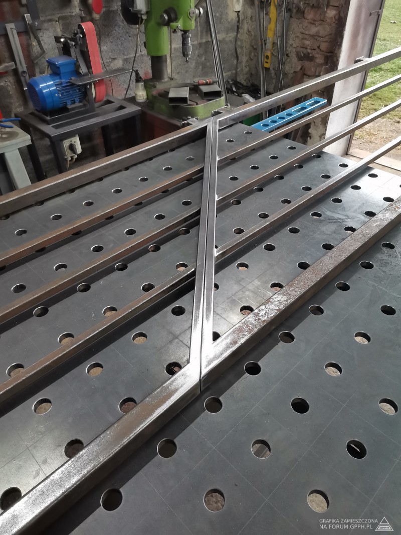

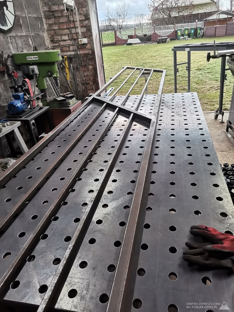

Skręcana barierka na schody gotowa 👍👍👍Dzięki takiej długości stołu GPPH nie muszę zakładać przedłużeń 1000 mm. 🙂
Stal-Fun Cos tu narobił jak @Boguslaw zobaczy że takie pordzewiałe to Ci da 😂 a robota perfekto też tak skręcam dwoma profilami 40x20🙂
Stal-Fun Ja się pytam gdzie śnieg tam 😁
Stal-Fun Ladnie ✌️✌️ pasuje większy warsztat
Zamykaj drzwi bo tyłek zmarznie i z klupy będzie leciało 😉
sthonka Musiałem skręcić i zobaczyć jak wyszło. Garażu nie duży to sam wiesz jak to jest
ZU-Met Nie są aż tak mocno pordzewiale lekko rdza weszła na profil. 😁
ZU-Met u Sthonki bardziej zardzewiane😀
Stal-Fun Mi się zdarzało z gorszych robić 😃
Stal-Fun super to skręcanie wyszlo

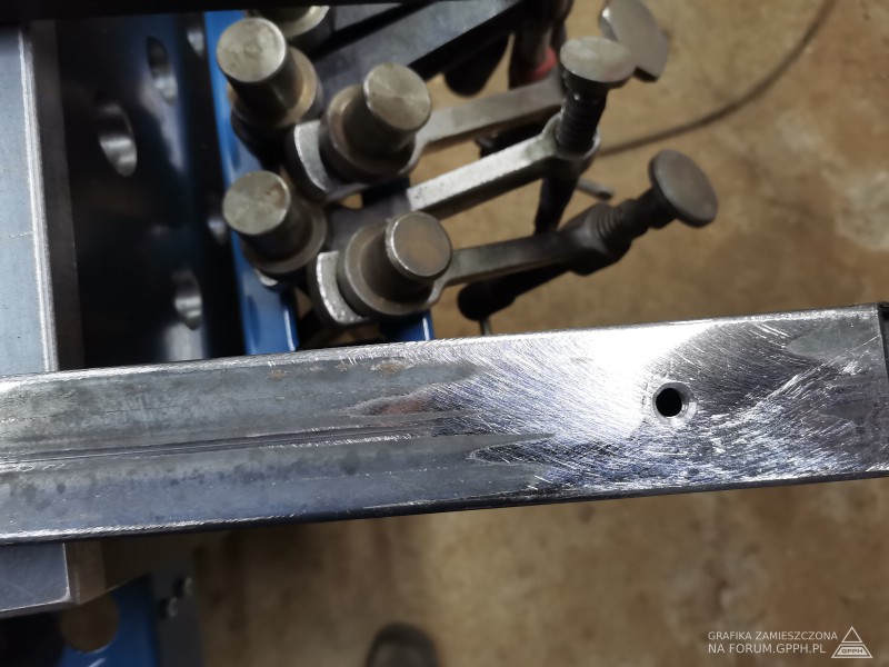

ZU-Met Jak mocno pordzewiale to czyszczę szczotką na szlifierce
