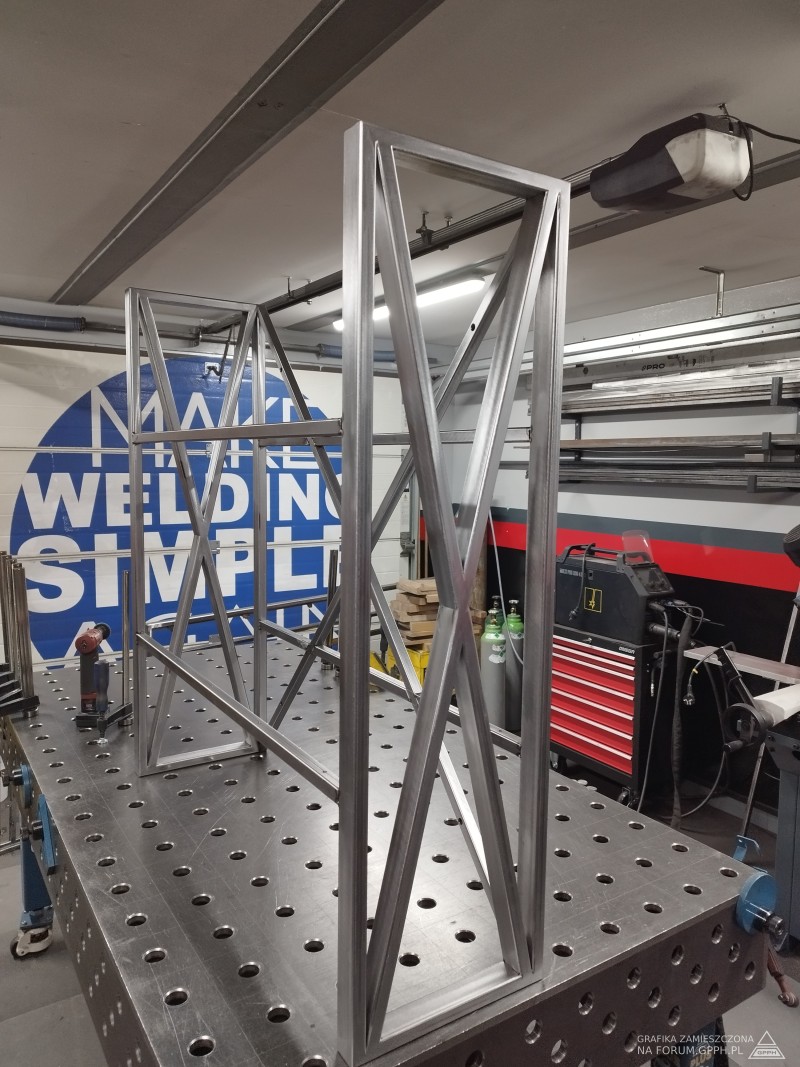

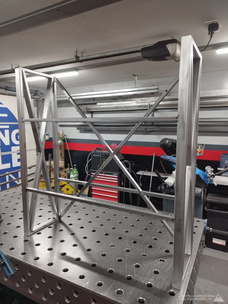

B臋dzie fajny st贸艂 i do tego 艂awa 馃榿馃憤
Hipcio Nie powygina tej stopy jak przyspawiesz te dwa profile ? Chyba 偶e prostujesz ja po spawaniu jeszcze ?
DenisMachnik Ja bym to zrobi艂 przykr臋cane
DenisMachnik przegi膮lem blach臋 w drug膮 stron臋 i nie wygi臋艂o nic a nic 馃榿
Stal-Fun te偶 bym zrobi艂 na 8 艣rub m10 stozek jak si臋 zmieszcz膮.
Hipcio a jaka grubo艣膰 tej blach ny dole I wymiar?
STALVAR 120x50 grubo艣膰 10mm 馃憤
