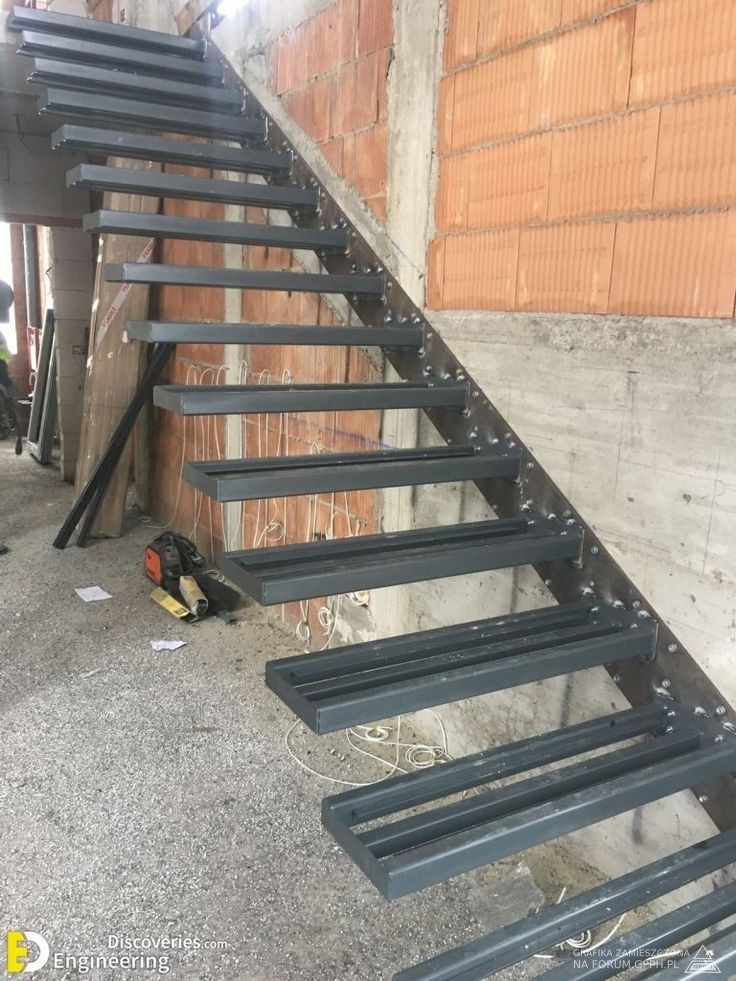

Hej. Do zrobienia mam taki Stelaż pod schody półkowe i moje pytanie. Czy Stelaż pod stopnie lepiej dospawac do blachownicy czy też zrobić to skręcane na śrubach tak jak na tym zdjęciu? Jakie jest wasze doświadczenie w tej kwestii. ?
krysian2224 Pewnie lepiej spawać, po co sobie dokładać pracy. Chociaż na śruby masz później jeszcze jakiś manewr do regulacji w razie jak źle zaleją blachę.
krysian2224 m12/4 powinny mieć odpowiednią wytrzymałość na rozciąganie. Pytanie ile gwintu zrobisz w sztandze. Przykręcane schody przynajmniej łatwiej będzie zmontować niż bawić się z całoscia na raz. Chyba że jakieś stelaże jak @Stal-Fun ale to i tak kilogramy dźwigać trzeba

Boguslaw Nasuwa sie na zewnątrz, doskonale wiem jak to działa.
