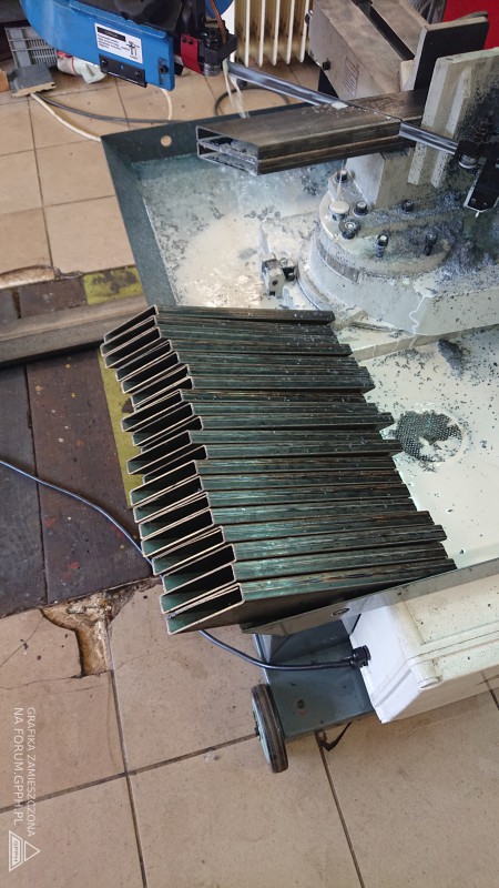

Coś tam Pocięte, podstopnice profil 60x20x2 wsporniki trepow Katownik walcowany 25x25 i nośny profil może nie widać na zdjęciu 50x50x3

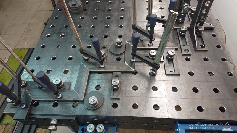

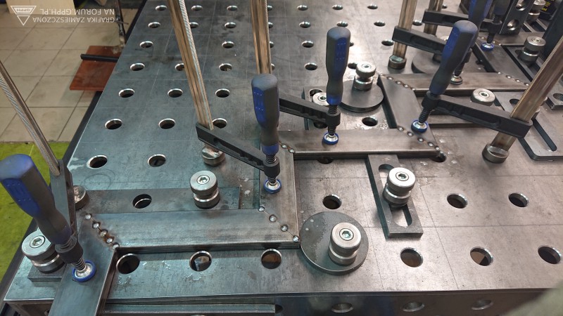

Kolejne puzzle do schodów
No to wreszcie spawamy, światło zaświecone.
Boguslaw Fazowales miejsce spawania?
Stal-Fun tak troszkę
Pozczepiane połapane żeby profil nie pogięło
