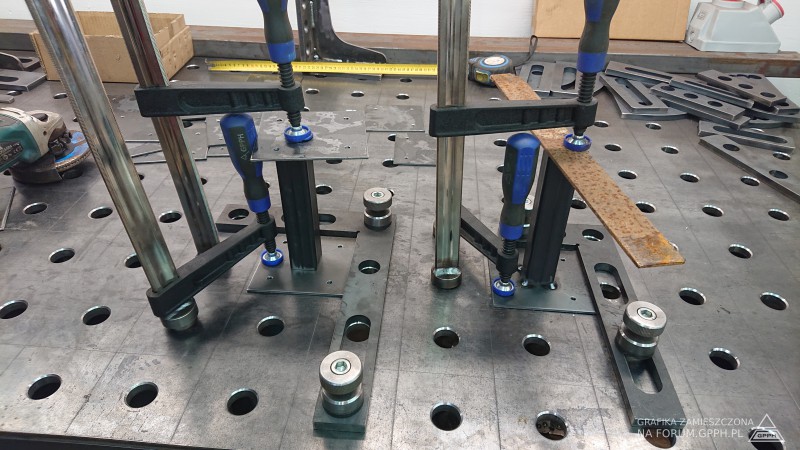

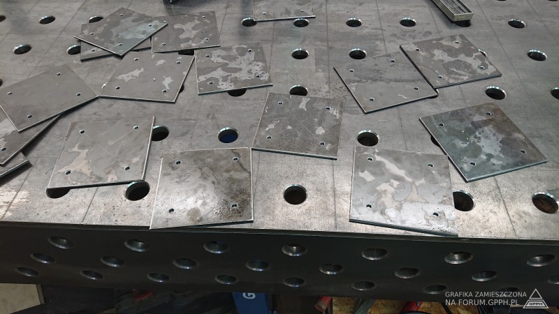

                                                Pocięte nawiercic otwory i spawać
                                                      Poziom 1032
                                                    W tzw wolnym czasie trzeba było barierkę wy spawać dla wnuka szfagra
                                                          Poziom 1032
                                                        Po wiercone i nagzymkowane. "gzymkowanie" tzw żargon zacięcie złagodzenie krawędzi otworu po wierceniu tak aby nie było zadziorów, Bogusław bawi i uczy wiecznie żyć nie będzie pozdrawiam.
                                                              Poziom 1032

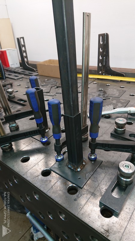

                                                            Produkcja prawie seryjna do po spawania 16 szt takich "cybantow"
                                                                  Poziom 1032

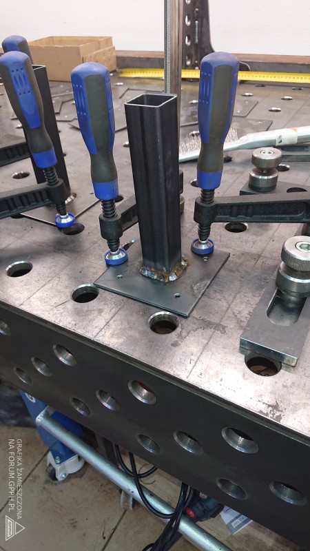

                                                                Gotowy cybant do barierki jeszcze tylko 15 szt i wolne
                                                                      Poziom 1032
                                                                    Tzw cybant z profil 35x35 zatopiony będzie w styropianie 20cm do tego cybanta wejdzie na gotowo barierka z profil 30x30 taki miałem pomysl a czy dobrze to czas pokarze.

                                                                        Boguslaw pokaz jak te mocowanie będzie wyglądać w montarzu 😊
                                                                              Poziom 1032
                                                                            Tymek jutro montaz pod styropian
