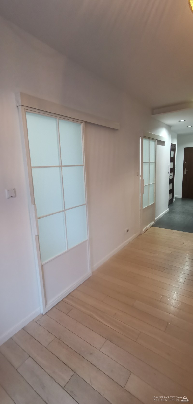

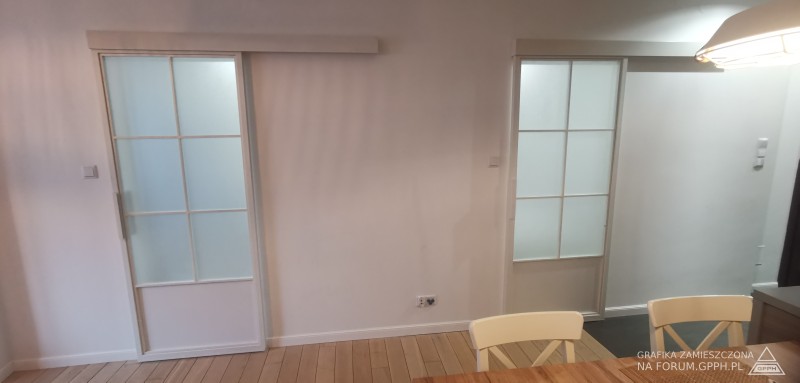

Wreszcie na g-k mogę montować drzwi 🙂 Dzisiejsza Warszawa zamontowana.
