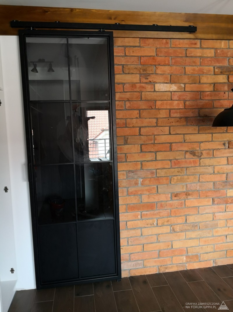

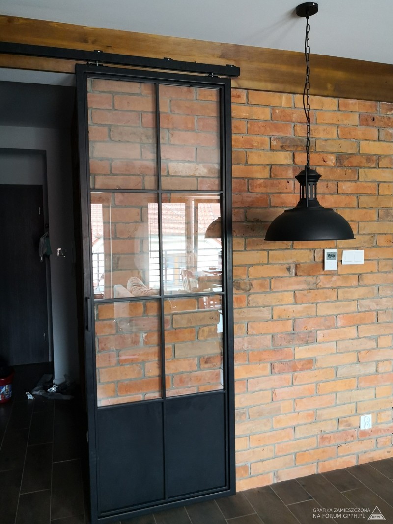

Nowy model w ofercie 🙂 Na dole blacha. Powyżej szkło OptiWhite.
Darko dzielisz na segmenty czy wsadzasz cała tafle szkła i wklejasz szprosy z pręta kwadratowego?
Cyprian cała szyba w uszczelce. Na to idzie cała ramka. Skrecana i zaslepiana. Te drzwi to powód mych nie przespanych nocy. A system jest banalny. Wpisz w google profil lozkowy i powiedz czy już to widzisz 🙂
Darko nie no tak myślałem, że tym sposobem. A jaka grubość szyby? Bo na taką tafle dać 4mm to strach
Darko Profil lozkowy wystającym fwlcem do środka i na tym szyba spoczywa 👍
Cyprian szyba jest klejona z 2x2mm plus 0,36 folia. Wszystko w uszczelce skrecone ze sobą w ramie i skonsultowane z fachowcami od szkła 🙂
Stal-Fun Dokladnie 🙂 Prosciej sie nie da 🙂 półka ma akurat 15mm także ramka idzie 15x15 ew mozna zrobic z 30x15
Darko Jest tez profil łózkowy podwójny. Fajna sprawa
Darko ja bym się bał. Szyba 2mm to mega delikatny temat.. Niby laminowana 4 ale dalej mega cienka. Się efekt super
Stal-Fun Tyle ze chyba jakaś firma zlecila produkcje duzej ilości komus i gdzies się pojawił ale nigdzie nie mogę znalezc go w masowej sprzedazy.
Darko No ciężko go spotkać. W Metalex w Łodzi mogą mieć

Cyprian Wszystko sie udało, drzwi dojechaly do Polkowic. Majstry nie popsuly przy montazu. Solidnie trzeba bylo by w nią uderzyc zeby stluc. Powtorze napewno projekt jak bedzie okazja, już bez najmniejszego stresu.
