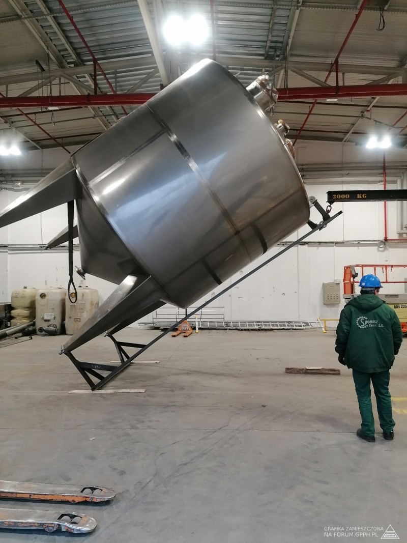

A co to za kółka?
Miodek Wydaje mi się że z to są dwie warstwy blachy a ta od drugiego strony jest perforowana i spawana przez re otwory 🙂
ZU-Met albo zgrzewana bo tak mi to wygląda, kto zgadł?? 😀
Boguslaw Tez może tak być bo za ładne te kółka na ręczne spawanie
Boguslaw Bogusław zgadł jest to płaszcz grzewczy zgrzewany 4mm z 1mm potem się go pompuje automat to zgrzewa Tu już po rozdmuchaniu czy pompowaniu
suszi8512 no to bravo ja, będzie nagroda jakaś??? 😀
suszi8512 No konkretna robota, ciekawa technologia
Boguslaw Wygrałeś talon na balon 🤣🤣🤣
Stal-Fun znowu
Stal-Fun o to to na balon talon 😂😂😂
Boguslaw jak nie chcesz to ja chętnie 🤣
ZU-Met dobre
Dzochar91 fajna sprawa zamawiasz rozmiar jaki cie interesuje robisz baniak który możesz ogrzewać wodą para lub jeśli masz taką potrzebę możesz go chłodzić
suszi8512 i to ma sens
suszi8512 No jasne, widziałem zbiorniki które są ogrzewane przez przyspawana połówkę rury wokół walca. Rura jest cięta na pół laserem a później walcowana i spawana ale to kilometry spoiny 😅
Dzochar91 my robimy coś podobnego jak wyżej tylko tłoczymy te otwory a potem zaspawujemy z drugą blacha ale rury jeszcze nie stosowaliśmy
