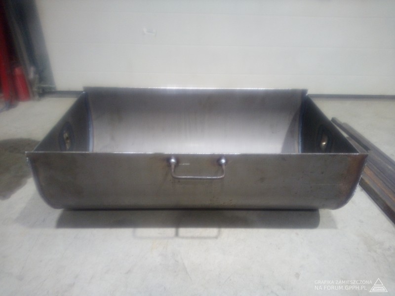

Boguslaw jeden duży talerz można postawić 😂🤣
Lutek 😁😁
Dzochar91 niezłe koryto 🙂 🤩
Dzochar91 o akurat 🤣😂😎
Dzochar91 korytko do grilla ?
