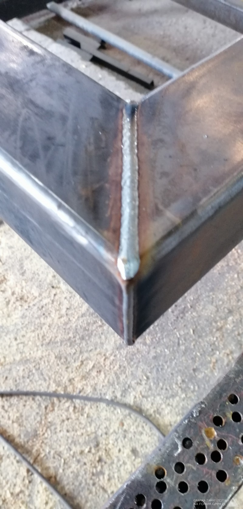

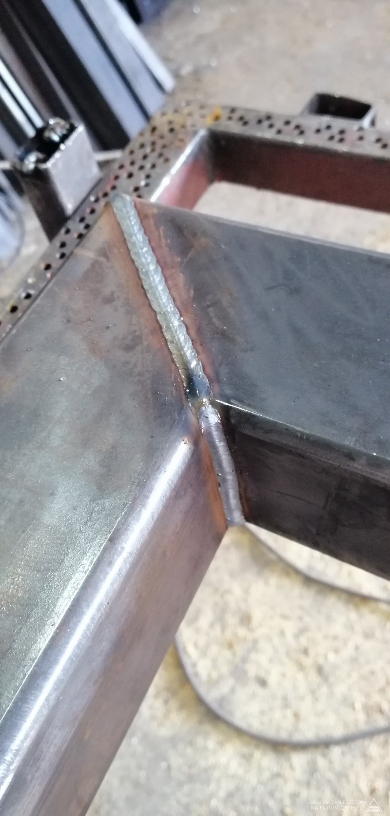

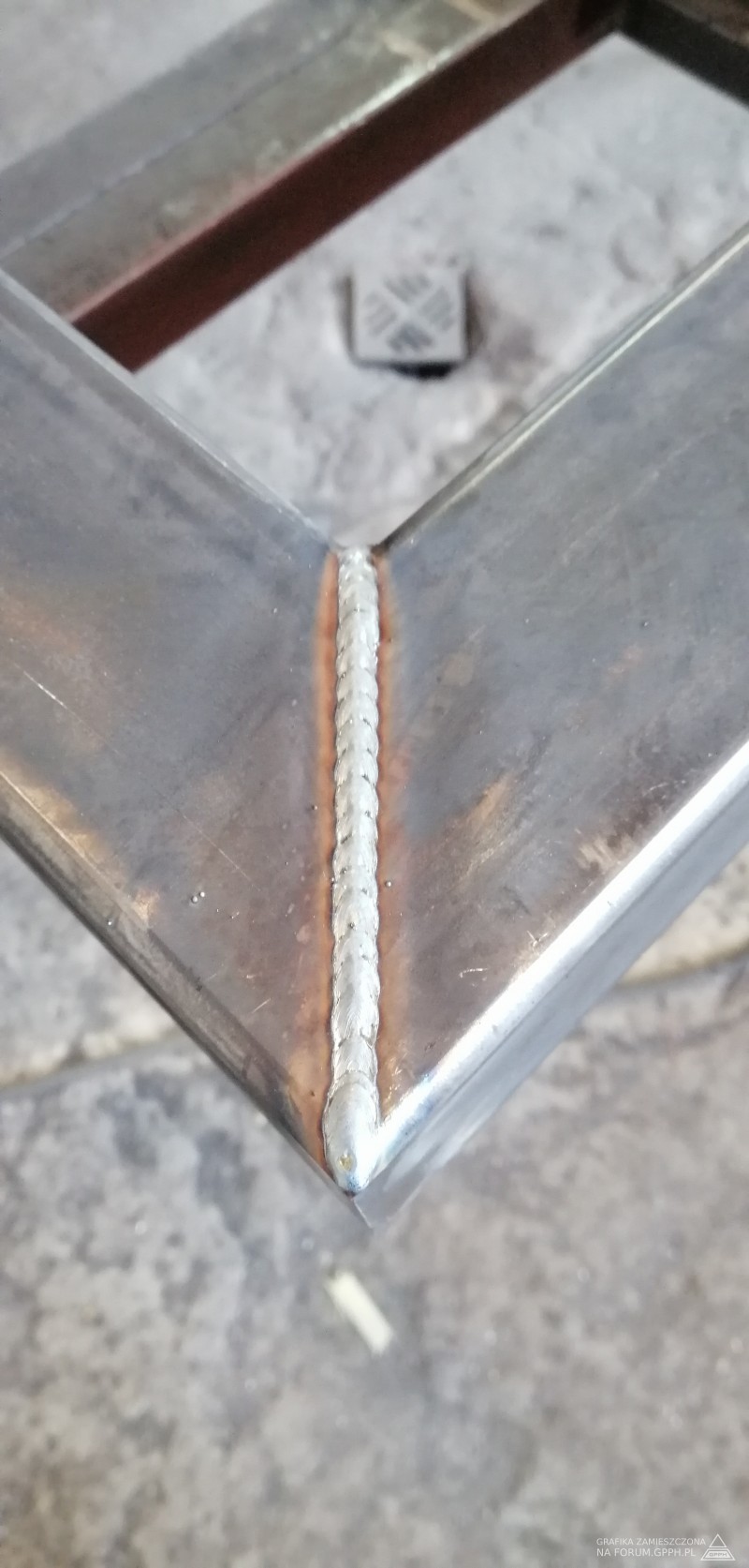

Takie tam dziś w pracy 🤔
Stal-Fun tak jak już komentowałem na fb, takie spoinki to ja lubię oglądać ! 😃
Stal-Fun jakiej grubości profil? 3mm?
KreciaNora Dzięki kolego 👍
KreciaNora Nie dlugo z nudów chyba zaczne spawać próbki to może i umnie oko nacieszysz. Albo skrytykujesz 🙂

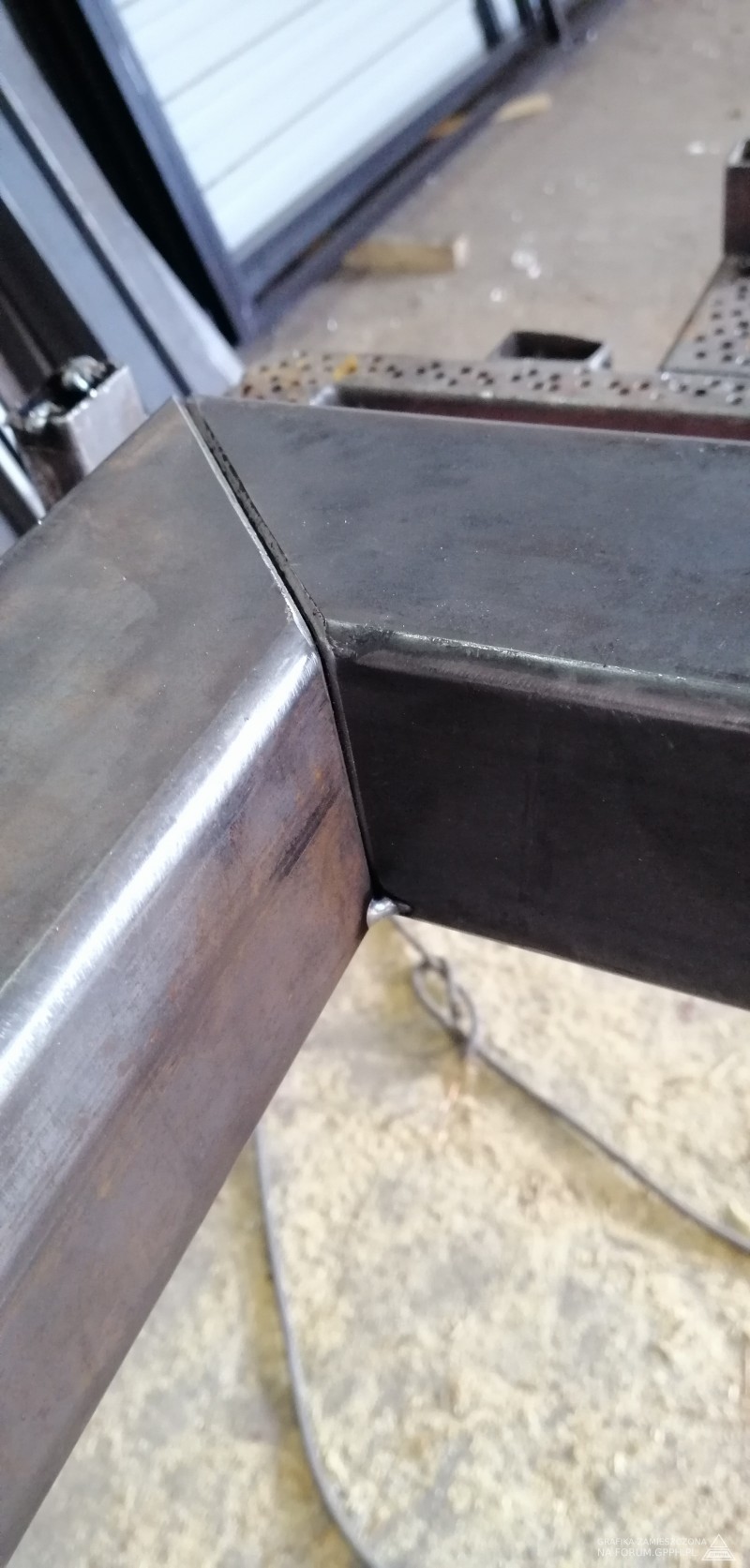

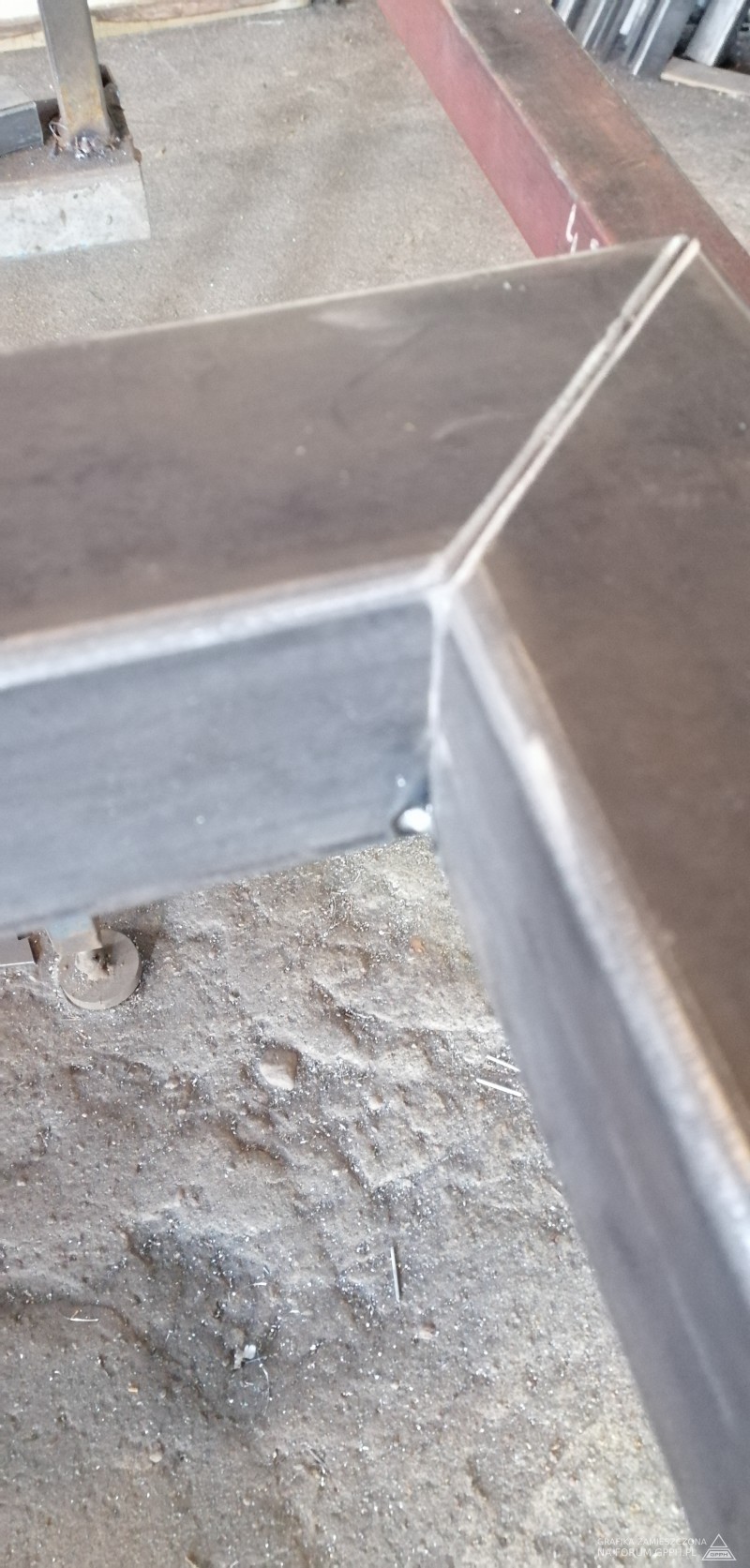

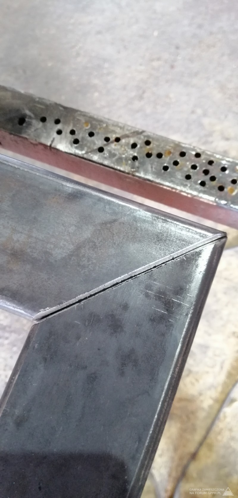

Jak jest fazka to spaw sam się kładzie 😜
Cyprian Dokładnie tak i nie ma tyle szlifowania później 👍
KreciaNora 80/80/4 mm
