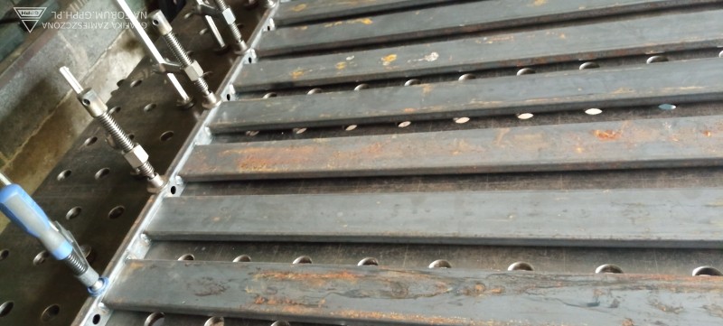

Stal-Fun pierwsze zdjęcie i pierwsze co to pomyślałem co jest Robert kupił spawarkę laserową?? Aż szkoda by mi było szlifować taka spoinke 👍👍👍
Hipcio No mi też było szkoda dlatego zrobiłem zdjęcie 😉Na laserową przymierzam się 😁
Hipcio ma fach w ręku 😎
Miodek A mówią że spawarki na trafo to gow.. o warte. Kuhtreiber idzie aż miło 🙂👍
Zaciski z Irwina. Zobaczymy co są warte 😉
Stal-Fun będą dobre 👍
Stal-Fun Używam już 2lata tylko z jednym przesadziłem i się lekko wygiął 😁 . Dobry zakup.
Stal-Fun mam i polecam
Stal-Fun Niebieskie jak od kompletu 😁😁 będą służyć 👍👍👍
Stal-Fun ogólnie większość narzędzi Irwin ma dobre opinie
KGgarage No ja myślę 😉👍
Dzochar91 Dobrze wiedzieć 👍Ogólnie opinie ma dobre 🙂
Hipcio No ja myślę 😉
suszi8512 Tu masz rację bo na grupach spawalniczych Irwina polecają

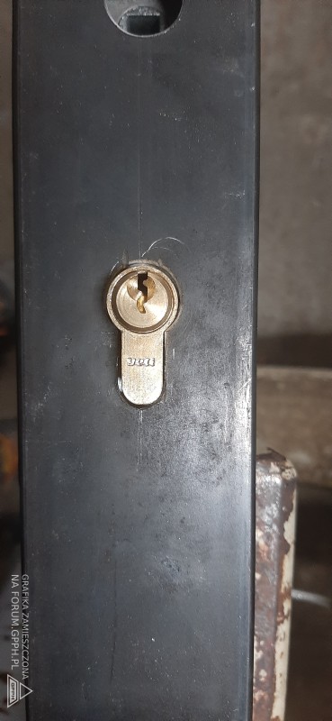

Robercik masz zrobiony jakiś wzór do wycinania pod wkładki zamków ?
Miodek musial byś mieć przynajmniej kilka vo są różne. Suwmiarka do trasowania i jedziesz 😁
Miodek Nie mam bo wszystko trasuje za każdym razem i wierce magnesówką
ZU-Met no tak cały czas robię ale chciałem siebie zrobić jakiś wzór żeby było szybciej a wkładki do zamków maja jeden rozmiar
Miodek ja to odrysowuje sobie wkladke zaznaczam traserka chyba 19mm juz nie pamietam i wierce pod klamke 20 wkładka 18i12 a od frontu to trasuje wymiar dodaje po 3mm wierce 16mm i rozcinam i pasuje idealnie.
