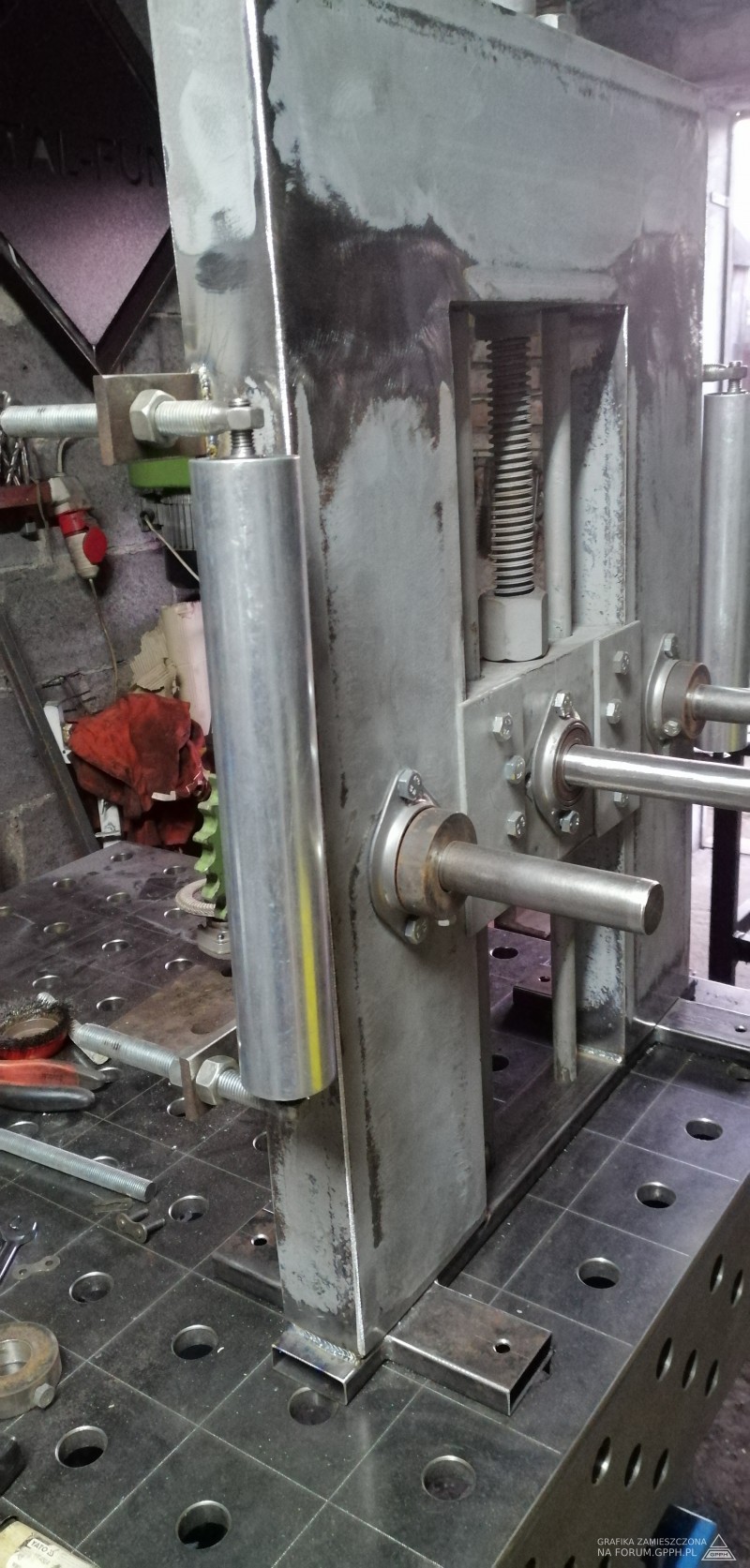

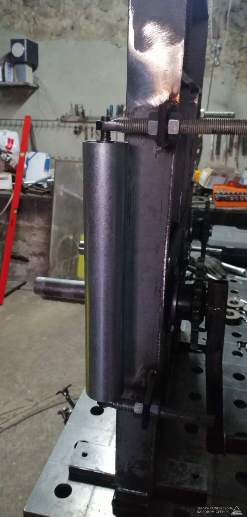

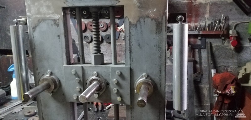

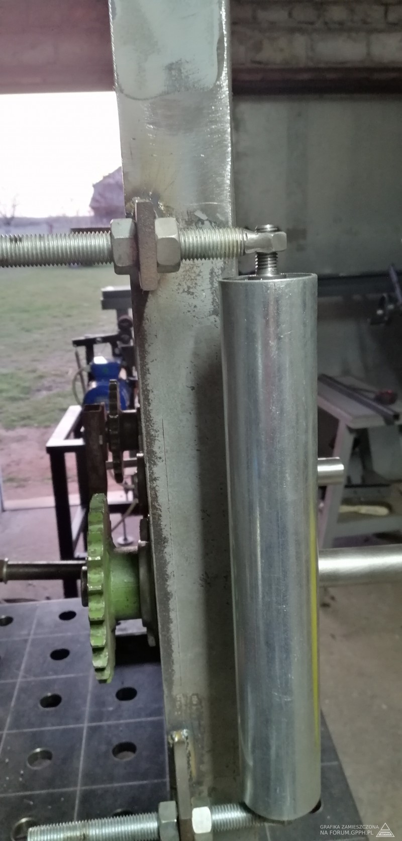

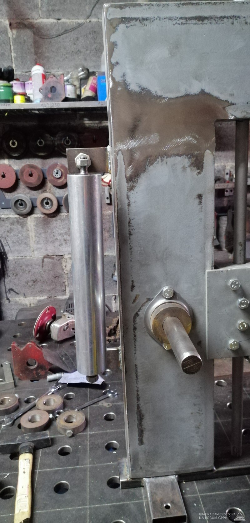

Rolki prowadzące(podtrzymujące) gotowe. Przydało by się odmalować 🤔
Stal-Fun git robota już mało brakuje do fabrycznej
Stal-Fun he he zębatki od rozrzutnika 🙂 Też użyliśmy takich do napędu z motorwduktora przy wielopile dwuwałowej 🙂 Narazie jeżdżę na walce do znajomego ale jak przybędzie jakimś cudem zleceń na gięcie to trzeba będzie zrobić swoje. Będzie film? 🙂
suszi8512 Jeszcze motoreduktor by się przydał
