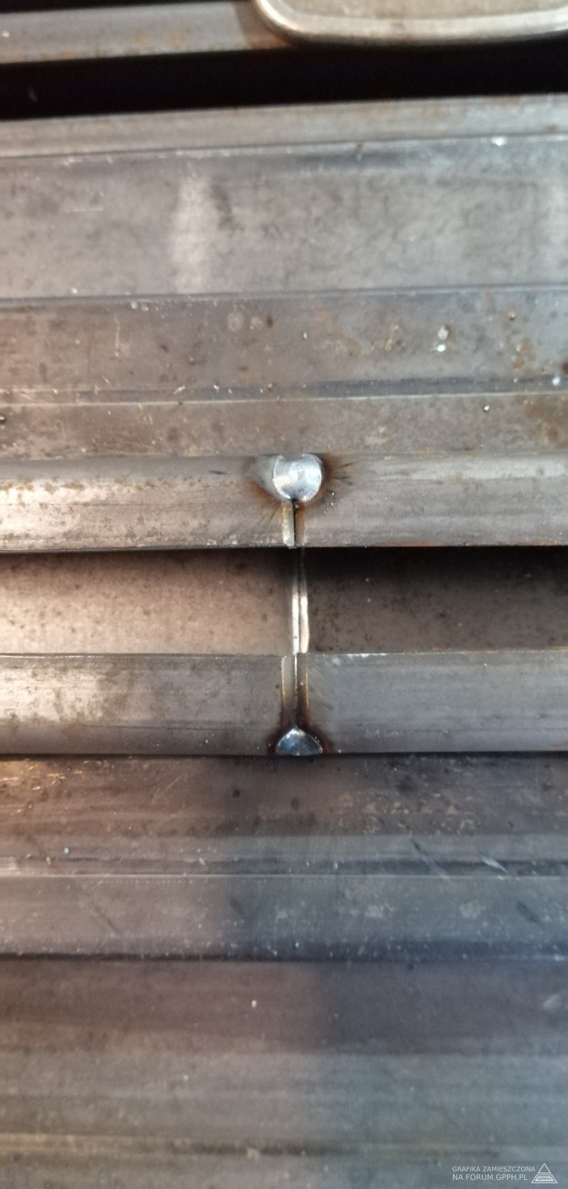

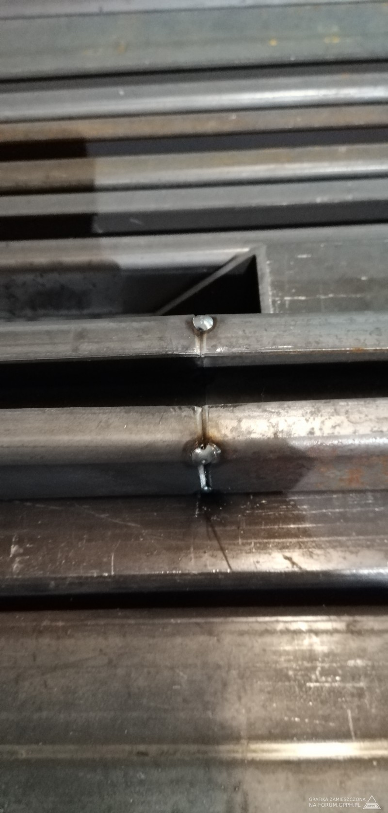

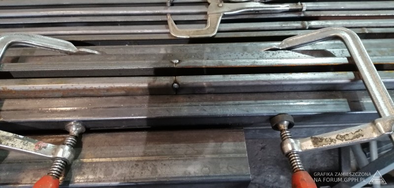

Nie ma zleceń w pracy a coś trzeba robić. Sztukowanie szyn 50/50/3mm
Stal-Fun Telefon już zaczął dzwonić. coś się rusza. Zaraz wpadnie jakieś zlecenie 🙂
Stal-Fun Ooooo tak, a przetop za ostro to będzie bbuba 😃 Kiedyś remontowałem dwie bramy przesuwne.. W jednym miejscu musiał wyjść minimalnie spaw i była dłubanina aby go podszlifować
Darko No to git
