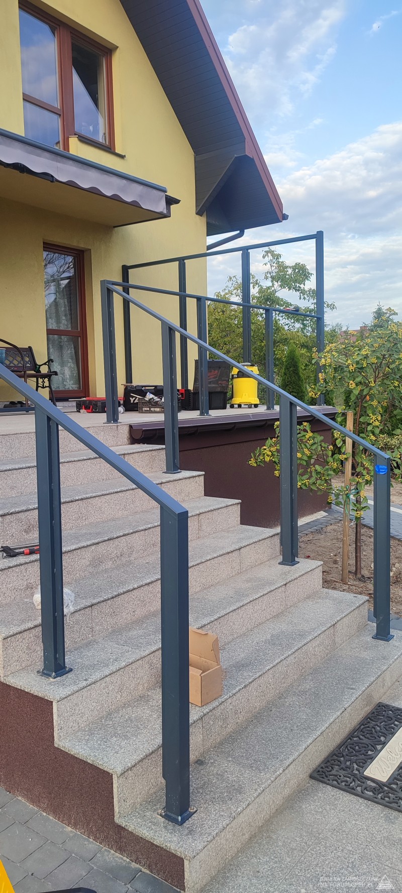

Balustrada zamontowane. Montaż na rurkę 1/2 cala fajny ale miałem za małe wiertło bo tylko 26 i mały zakres błędu .
ZU-Met ale za to mniej kotwy 😁😁
Dzochar91 niby tak ale jak dasz pod kątem albo rurka krzywo to nie chce wejść ale jednak muszę kupić 30mm na następny raz. Poszło dokładnie dwie puszki ale towaru nie żałowałem 😁
ZU-Met rurka lepsza niz zebrowka?
Dzochar91 czy ja wiem czy lepsza ? Przez rurkę wewnątrz możesz zrobić otwór ukryty i chyba sztywniejsza niż pręt 12np
ZU-Met no ale jak dajesz rurkę pół cala no to pasuje o podobnej średnicy dać pręta przy najmniej 18-20 więc wiadomo że będzie mniej sztywny 12
Dzochar91 no jeśli 18 czy 20 to będzie bez różnicy akurat. Ja robiłem z 12 kiedyś mały balkonik to było sztuwno ale taki 6m bym się nie odważył .
ZU-Met Na 6 metrach to 16 mm minimum
Stal-Fun ja dałem rurkę 1/2cala jak Marek Gatlik i jest lux.

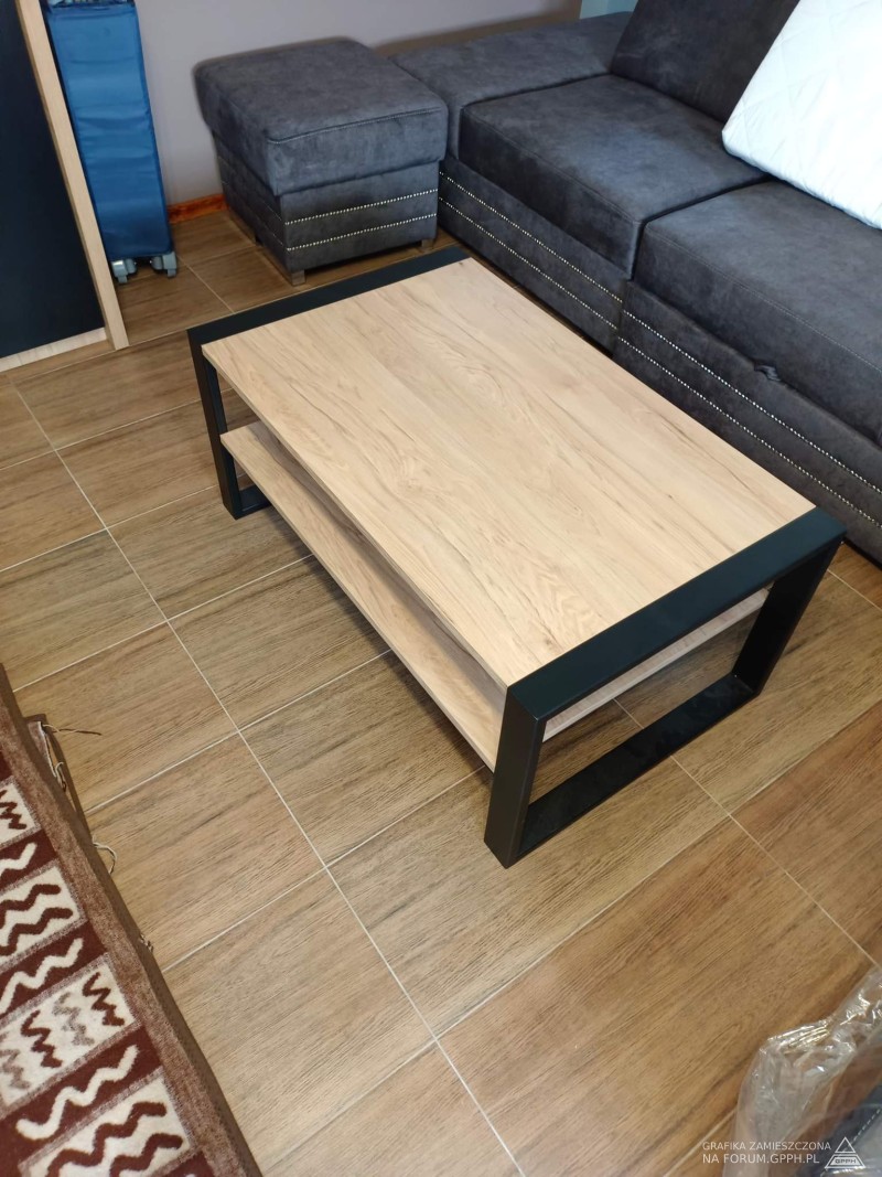

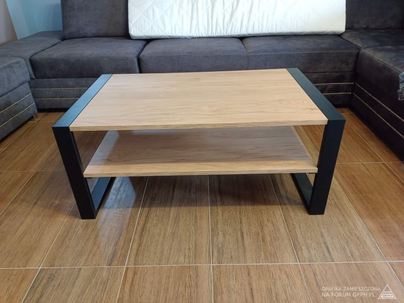

Ostatnio nogi robiłem. Z blatem wygląda całkiem nieźle.

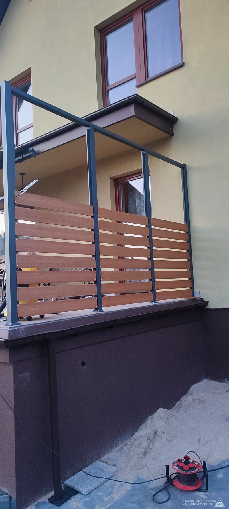

Coś zaczyna wychodzić ale jest problem z tą deska bo zamiast kompozytowej która tnie się pięknie jest to jakaś polimerowa i normalnie ukośnica do drewna nie idzie tylko się topi.
Powoli coś widać ale idzie to trochę opornie. Taki mały kawałek poszło 100sztuk śrub to na całość wyjdzie pewnie z 800😱
