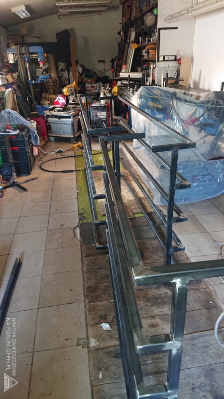

W tzw wolnym czasie trzeba było barierkę wy spawać dla wnuka szfagra
Po wiercone i nagzymkowane. "gzymkowanie" tzw żargon zacięcie złagodzenie krawędzi otworu po wierceniu tak aby nie było zadziorów, Bogusław bawi i uczy wiecznie żyć nie będzie pozdrawiam.
Produkcja prawie seryjna do po spawania 16 szt takich "cybantow"

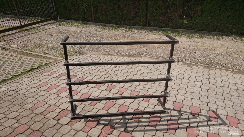

Gotowy cybant do barierki jeszcze tylko 15 szt i wolne
Tzw cybant z profil 35x35 zatopiony będzie w styropianie 20cm do tego cybanta wejdzie na gotowo barierka z profil 30x30 taki miałem pomysl a czy dobrze to czas pokarze.
Boguslaw pokaz jak te mocowanie będzie wyglądać w montarzu 😊
Tymek jutro montaz pod styropian
O i jest 16 szt zostało pomalować podkładem a jutro montaż na budynku
Boguslaw Myślę o zrobieniu takich łap 4 przy barierce na stale. Szpilki gwintowane na kotwe chemiczną na ocieploną już chatę i na to nakrętki kołpakowe. Dobry pomysł? Tak aby w razie wypadku było by można odkręcić

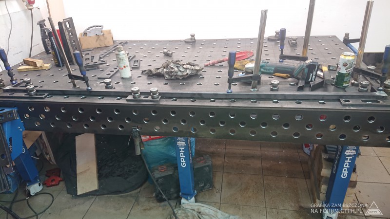

Brakło ścisków brakło trzpieni co robić???
Boguslaw Kup sciski stolarskie do tego trzpienie i masz ścisk za około 55 zł sztuka

Jedna prawie gotowa, tylko szlif Malunek i na budowę montaz zostały jeszcze 3 szt.
Druga sztuka idzie.

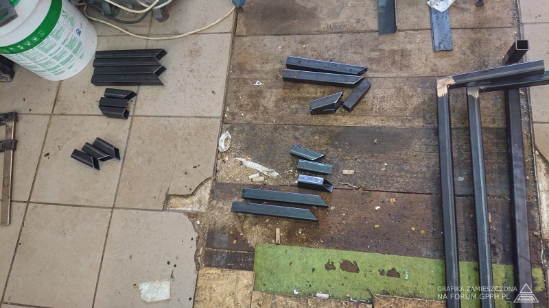

Pocięte gadżety na kolejne dwie szt.
3szt gotowe czwartej szt nie dałem rady wczoraj.
