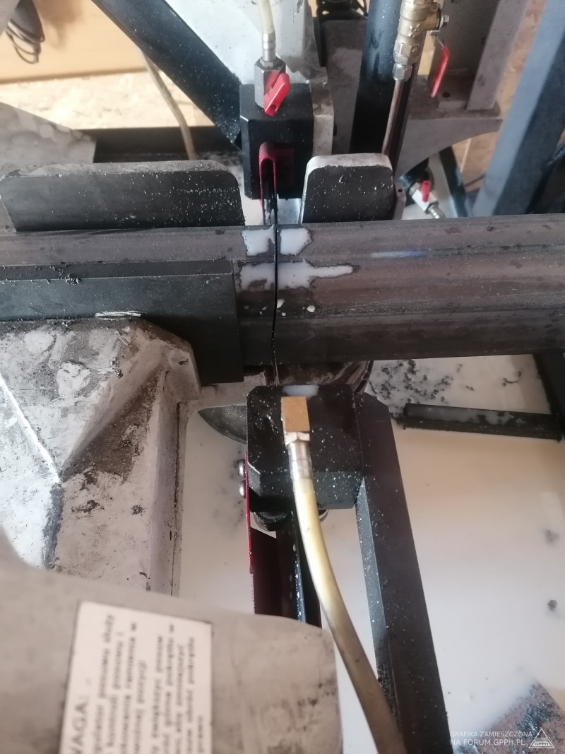

Efekt tępej piły czy czas na jakieś regulacje? 8
suszi8512 Ja bym zaczął od wymiany piły 🙂
suszi8512 Łooo panie, kto to Panu tak s........ł
suszi8512 O żesz ty trochę zeszło...😁
suszi8512 i co wymyśliłeś ?
suszi8512 Jaki masz model piły
Miodek Ale focu nie żałuję 😅
ZU-Met jeszcze nic później będę ciał innego grubasa to wymienię Pile i zobaczę o co kamann
suszi8512 na pewno o kasę chodzi 😀
Boguslaw Czas to pieniądz i za szybko tnie🙂
Boguslaw no pewnie ze o kasę skoro piła jeszcze nie pękła a tempa jak pięta to co będę wymieniał 😀😉😁
Ale kiełbasę tnie 😉
Stal-Fun Z tego co pamiętam to cormaka 260.
Stal-Fun no taki jak Twój
suszi8512 Bs260g?
Stal-Fun tak
suszi8512 Mialem taki przypadek ale w modelu 128hdr. Winą był brzeszczot. Wymieniłem na nowy i problem zniknął
Stal-Fun Tez obstawiam brzeszczot jak do tej pory było ok.
Stal-Fun ZU-Met nie miale wczoraj czasu sprawdzić po weekendzie zobaczę
Stal-Fun pewnie to ta lipna piła z koronetu Oryginalna z zakupu dłużej wycięła i wiecej
