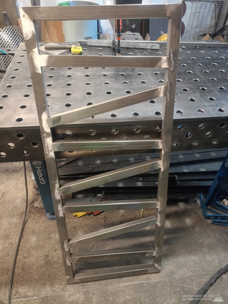

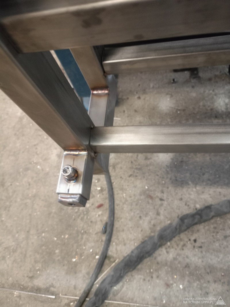

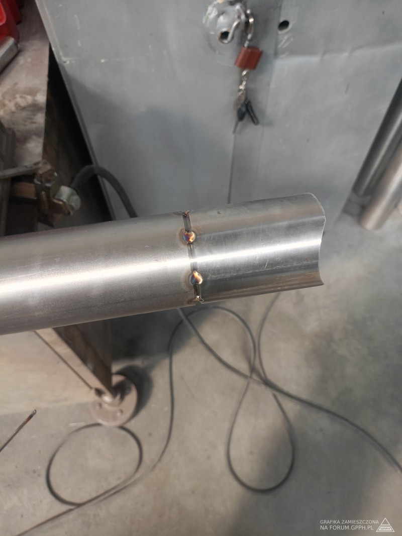

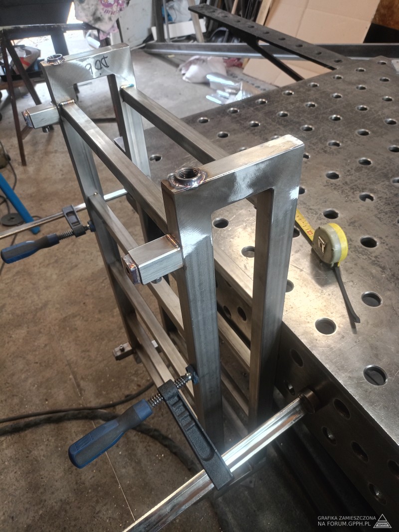

Taka nie typowa realizacja odbiegającą od drobnicy i barierek Kolega który to zlecił przyniósł worek klocków LEGO łącznie z 15 elementów do połączenia i żeby jeszcze proste było
suszi8512 Nie wiem czy nie taniej by było wywieźć to na złom i kupić dwa metry calego profila.
ZU-Met ostatnio kupowałem nierdzewny 304. 40x40x2 szlif 56zl metr brutto😋
ZU-Met raczej ciężko bo jak kolega napisał profil w cenie a clom kwaśny nie za bardzo
suszi8512 tak ale jak by to przyniósł obcy to robizna składania tych puzzli byłaby większą niż koszt profila.

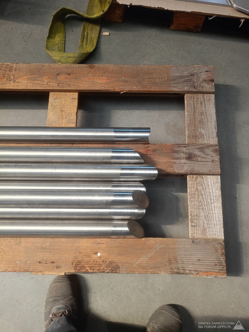

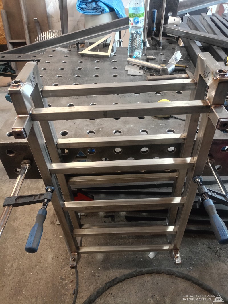

A dziś w pracy walki jako ramiona wspornikowe do mieszadła I resztę tokarka obrobi

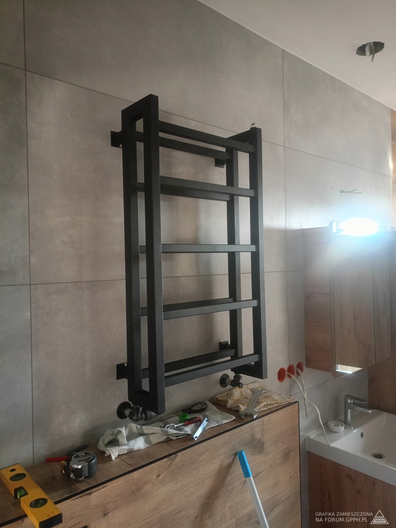

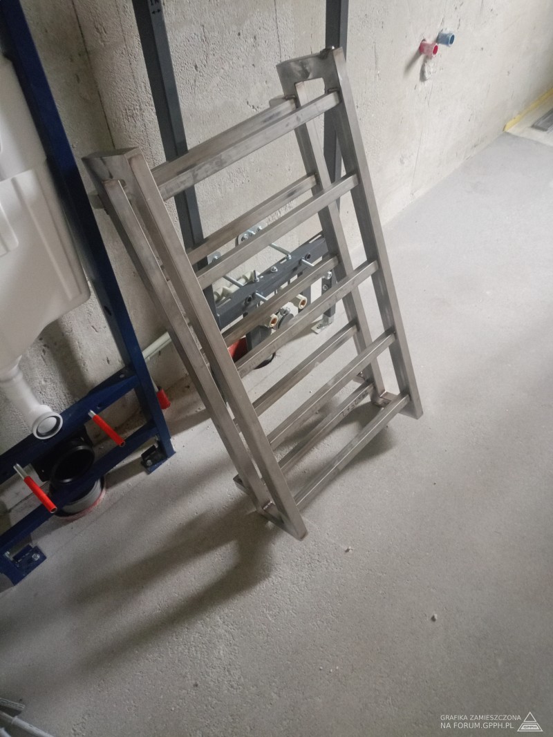

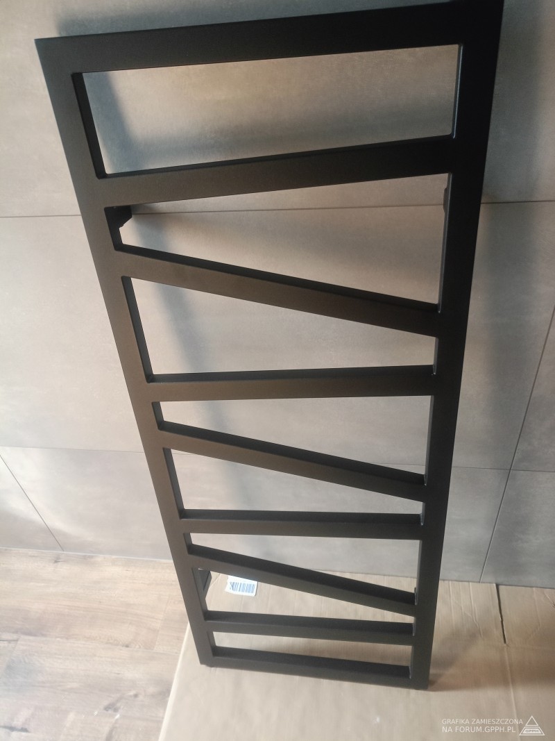

Teraz przyszła kolej na coś dla siebie a mianowicie kaloryfery do łazienki i korytarza

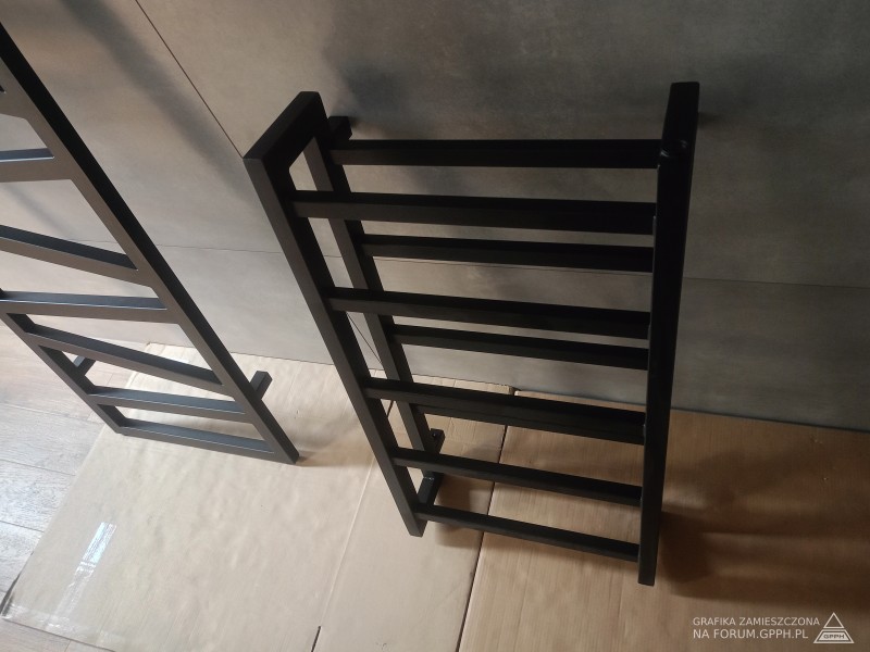

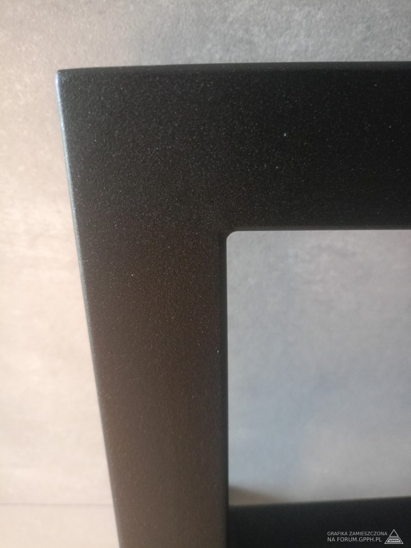

Zaje fajny kolor Black sparkling polecam fajnie się mieni gwiazdkami brokatu na zdj tego idealnie nie widać
suszi8512 Lakiery z brokatem bardzo ładnie się mienią w słońcu
suszi8512 jak cenowo różnica wychodzi gdybyś miał taki kupić z aluminium?
suszi8512 ładny design
ZU-Met za wykonanie dwóch ze wszystkim tzn malowanie spawanie zawory kupiłbym jeden mały
suszi8512 No to faktycznie się opłaca🙂
Mały edit walki po tokarce i czyszczeniu I grzejnik już na miejscu w lazience
suszi8512 Super 🙂
suszi8512 Dobra robota, wyszło ekstra. Jak taka nierdzewke przygotować do malowania? Piaskowanie zeby zmatowic czy taka surowa była?
ZU-Met była w szlifie ale bardzo nie szykowałem lekko tylko oscylacja zrobiłem nawet grubszych rys nie wyciągałem gość kupił dobra farbę że wszystko zakryła śladu po szlifach nie ma
suszi8512 w drobnej strukturze to właśnie po takiej 60 już nic nie widać🙂
