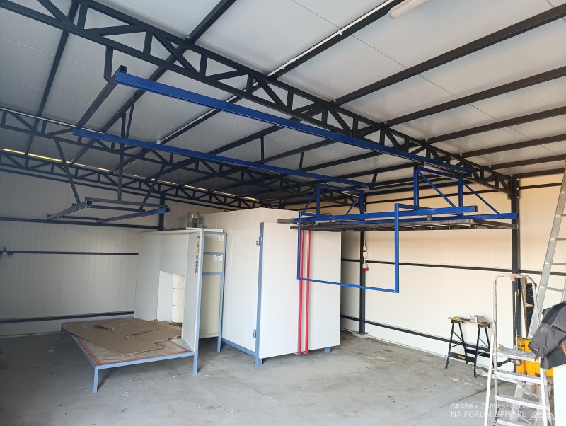

ZU-Met o tak to wygląda jeszcze szyny muszę dorobić naprzeciwko pieca żeby się wózkami mijać dwoma
Lutek zerknij na profil stylowe_stalowe on sporo dorabial odnianie malarni , na.pewno coś doradzi.
Lutek kolo mnie w malarni ma zrobione to chyba sa 3 albo 4 szyny bramowe w piecu. Przed piecem tak samo ale się przeswaja a jak odjedziesz całkiem to się schodzą z takimi przed piecem gdzie wisi i czeka na klienta przeważnie.
A piec sam robiłeś?
Bambi kupiony
ZU-Met widziałem, gościu przerabiał tam mechanizm ysztywniajacy cały wózek .
ZU-Met widziałem obserwuje go na tiktoku. Już jest plan jak to będzie żeby się mijaly takie pole odkladcze tylko napisałem że jeszcze muszę je zrobić 😉 bo na zdjęciu go nie ma 😉
STALVAR to tam gdzie mi maluje nie ma wózka tylko szyny i piec przelotowy. Z jednej strony strony maluje wkłada do pieca i wyjeżdża druga strona.
Lutek no może może, ja nie wyrabiam się ze spawaniem więc nawet nie myślę jeszcze malować, jedynie co to żaroodporna farba czasmi coś. Bo to pasuje mieć jakie miejsce na piaskowanie itp. Ale jak piec już kupiony to pewnie będzie dobrze 👌👌
Lutek No wiem, teraz wszystko w internecie praktycznie nic nie trzeba wymyślać na nowo tylko ewentualnie dostosować pod swoje potrzeby .
ZU-Met to jest najlepsza opcjaa

Lutek pierwszy wypal u siebie ?
Lutek no i pięknie oby jak najwięcej zleceń 👍
ZU-Met Tydzień temu był pierwszy 😉 ogólnie fajnie się maluje 😉
Lutek Noo fajnie, dużo lepiej jak natryskowo, nie chodzi mi o trwałość bo to wiadomo tylko łatwość aplikacji. Ten proszek tak fajnie sam przyciaga 😅
ZU-Met no dokładnie 😉
