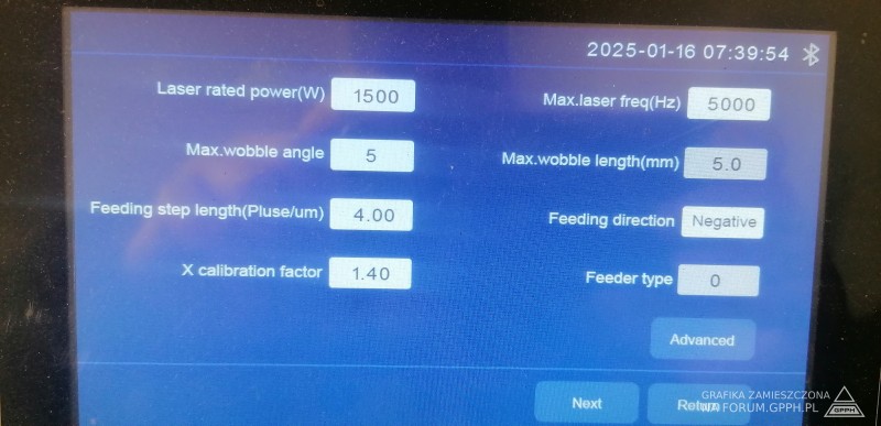

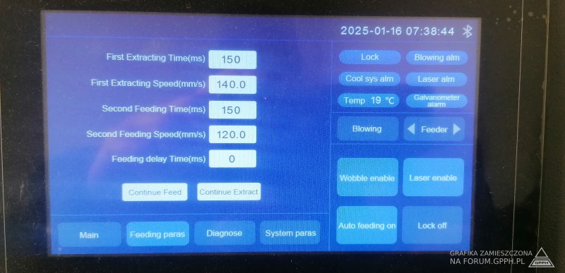

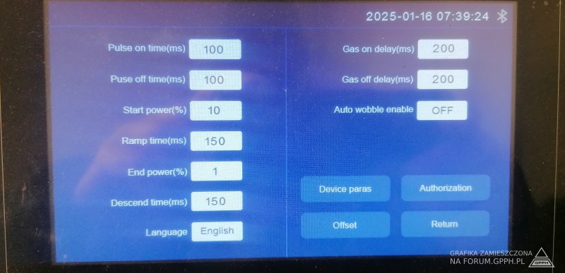

              Dzi臋ki za odpowied藕. Wysy艂am zdj臋cia ale wydaje mi si臋, 偶e z tego co wida膰 pr贸bowa艂em wszystkiego. Trzeba wiedzie膰 konkretnie kt贸ry parametr za to odpowiada (pr贸bowa艂em zmiany wszystkiego co znalaz艂em) a mo偶e trzeba zmieni膰 wi臋cej ni偶 jeden aby uzyska膰 efekt.
                spr贸buj zmieni膰
                2.zdjecie pozycja 3 z 150 na 50
                2 zdjecie pozycja 4 ze 120 na 50 (je艣li podawanie drutu steruje panel ten , bo w wielu spawarkach podawaniem steruje tylko podajnik )
                3 zdjecie pozycja 3 daj moze 20
                3zdjecie pozycja 5 daj moze tez z 15
                3 zdjecie pozycja pozycja 9 daj moze zeby gas dluzej wyplywal po puszczeniu guzika bedzie lepiej dla szkielek z 600ms
                3 zdjecie pozycja 7 nie masz tam polskiego j臋zyka
                napisz czy jak co艣 zmieniasz w menu z 2 drugiego zdj臋cia czy to w og贸le wp艂ywa na podawanie drutu ,bo mo偶e trzeba w podajniku ustawi膰 tam te偶 powinno by膰 takie uproszczone menu
