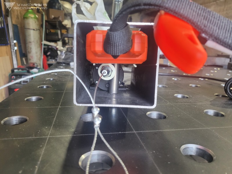

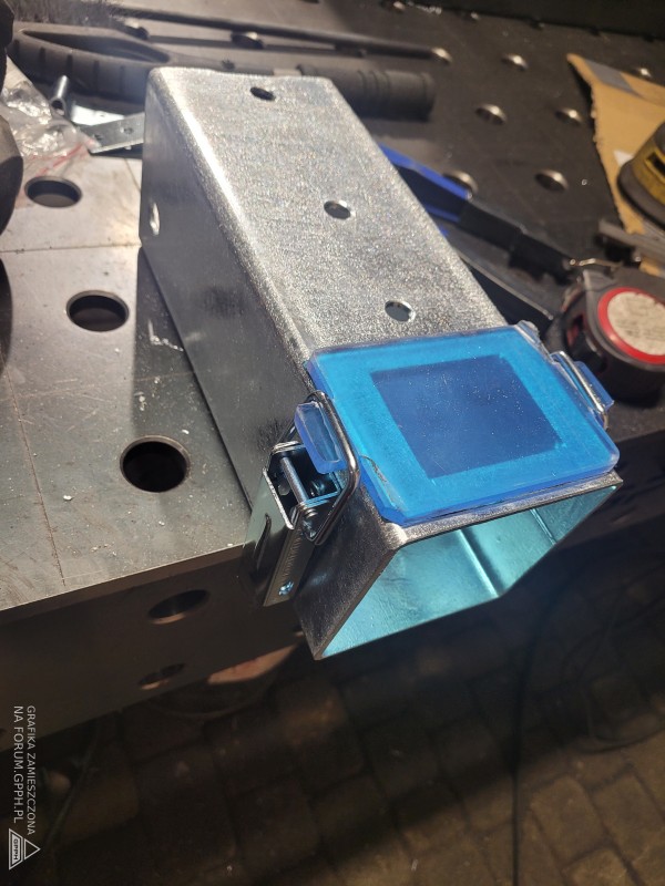

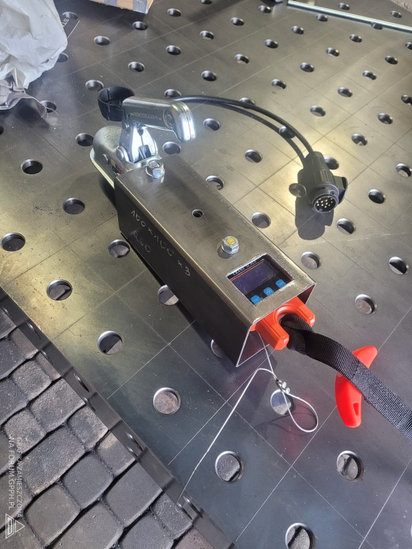

STALVAR jak widzę to coś do przyczepki, a czym to urządzenie będzie? 😃 Jakie to ma zadanie? Może przyda mi się do wymarzonej przyczepy z wymarzoną minikoparką kiedyś 😃
STALVAR to do badania uciągu samochodu ?

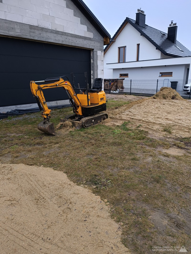

Mrauek o mogę Ci moja koparkę sprzedać za nieduże pieniadze
Mrauek Jak fachowo się to nazywa to sam nie wiem🙂 coś takiego: zaczep do paralotni z awaryjnym odpięciem 🙂 podczas ciągnięcia przez samochód paralotni waga pokaże na telefonie kierowcy około 300kg to opór jest za duży i tutaj jest zrobione że gdy kierowca wciśnie włącznik świateł przeciwmgielnych to siłownik ściąga haczyk z pętelka i paralotnia jest odpięta 🙂
Boguslaw za ile i ile mth ma? 😃 co to za model?
Mrauek 600 mth Berger kraus 800A
Boguslaw Fajna 😃 A jak cena?
Mrauek nie wiem czy mogę tu napisać,Stalwar ma do mnie nr tel dryndnij
Mrauek dla Ciebie 15 tys
Boguslaw chyba możesz, konkurencji GPPH nie robisz bo oni koparek nie sprzedają🙂
STALVAR patent super

STALVAR koparka po dużym serwisie przed obecnym sezonem,nowe gąsienice,wszystkie miejsca nasmarowane,roczny akumulator,szybko złącze mechaniczne dwie łyżki w kpl.
