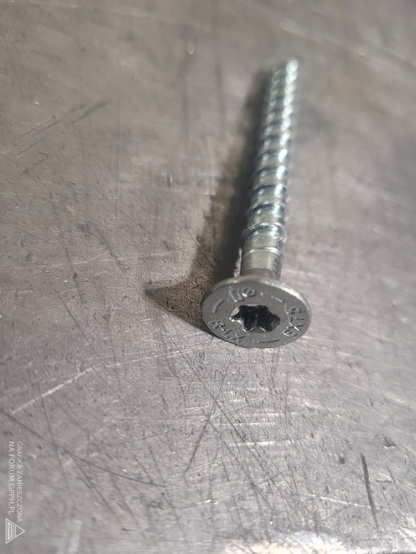

STALVAR to bedziesz mial słupek 20x20 i do tego płaskownik?
ZU-Met Profil 40x20x2 mocowanie na dole i po środku 😄 to projekcik wstępny zaraz rysuje sb plan produkcyjny 💪👍

STALVAR Ciekawa barierka. W podstawie ma być przekroj 40x40? Z czego będzie pochwyt?
STALVAR fajny projekt, jak będziesz zacinał te ostre katy?

STALVAR mam hurtownie w Rzeszowie do zestawu wkrętów i śrub dawali pistolet do wstrzeliwania gwozdzi
Polo szczeble 40x20x2 pochwyt wybrał klient 50x30x2 tylko te dwie pozycje
STALVAR jesli coś takiego to bym dal śrubę dwugwintowa i nakrętki eriksona na to. Ładnie czysto i schludnie. Wkrety beda malo stabilne. M8 ma 19mm a m6 15mm.
ZU-Met dzięki rozmyślę ten wariant aczkolwiek chciałem aby ta główka się licowala z profilem
STALVAR jak odpowiednio zrobisz frez to powinna się zlicować 😉
STALVAR erikson jest płaski a wygląda troche lepiej niz plastikowa zaślepka, do tego możesz pomalować w kolorze balustrady.

STALVAR Zestaw dybli i gwoździ Rawplug u góry gwozdziarka😀
ZU-Met No na pewno lepiej niż zaślepka 😆 jakiej firmy stosujesz kolki do tych wkrętów dwugwintowych ???
STALVAR miałem właśnie z rawplug do m8 10x50 4all, albo też rawplug 10x80. Bardzo fajne kołki.
ZU-Met dzięki za info sprawdzę je w ramach testu 😀
